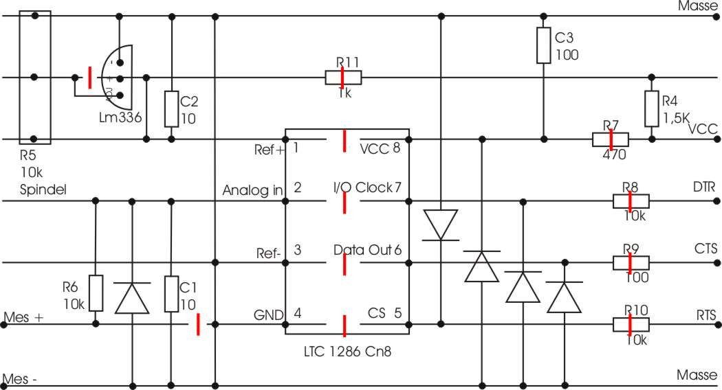

kurze Vorgeschichte: es geht um das Protokollieren von Entlade-
/Ladekurven. Da es trotz Hilfe hier im Forum nicht gelang, mein UT61B
mit dem Notebook zu verbinden, bin ich auf diese Seite gestoßen:
http://www.franksteinberg.de/uni8ad.htm. Gleich vorweg, es funktioniert.
Die Schaltung und das Programm wurde leicht angepasst (Ref+ 2,56 V,
USB-RS232, Abfrageintervall, Messwerte und Zeit in Datei schreiben)
Frage: ich würde gerne noch im Messbereich 0 - 15 Volt die Auflösung von
derzeit 0,06 V reduzieren. Der im Datenlatt zum TLC549 (8 Bit)
angegebene TLC1540 (10 Bit) scheint nicht mehr verfügbar zu sein. Der
LTC1286 (12 Bit) schien mir kompatibel zu sein (VCC = 5 V, Ref = 2,56
V). Könnte das, nur mit Änderung der Ausleseparameter in der Software,
funktionieren?
Gruß, chem

Wahrscheinlich war meine Frage etwas zu undeutlich formuliert.
Kann man den TLC549 in obiger Schaltung durch den LTC1286 ersetzten, so
das die Funktion noch gegeben ist?
VCC (5 V +/- 0,1 V) und Vref (2,56 V) sollten laut Datenblatt kompatibel
sein, für alles andere könnte ich auch auf eine spanische Landkarte
schauen.
Besten Dank

Den LTC1286 habe ich natürlich schon eingebaut, bekomme aber keine Daten
ausgelesen. Darum fragte ich hier nach der Kompatibilität zwischen den
beiden ICs.
Den von Dir genannten TLC1549CP könnte ich nur über hbe-shop beziehen,
kann aber nicht herauslesen ob er in dieser Beschaltung funktionieren
würde.
