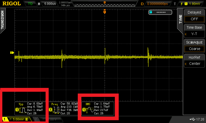

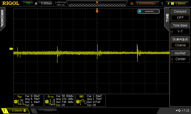

Die abgesehen von der Temperaturabhängingkeit des Linearreglers, sieht
man im Oszilloskop jedoch noch Spikes (Vpp von knapp 20 mV), die wohl
vom Schaltregler stammen. Diese finden sich im Abstand von ~16-20 us je
nach Netzteil, also 50-60 kHz und schwingen relativ schnell aus (ca. 1
us). Hab der Einfachheit wegen nur nen Handyfoto gemacht...
Ne Störung alle 16-20 us heißt aber, dass ca. 6% der Zeit die Spannung
von der Norm abweicht...

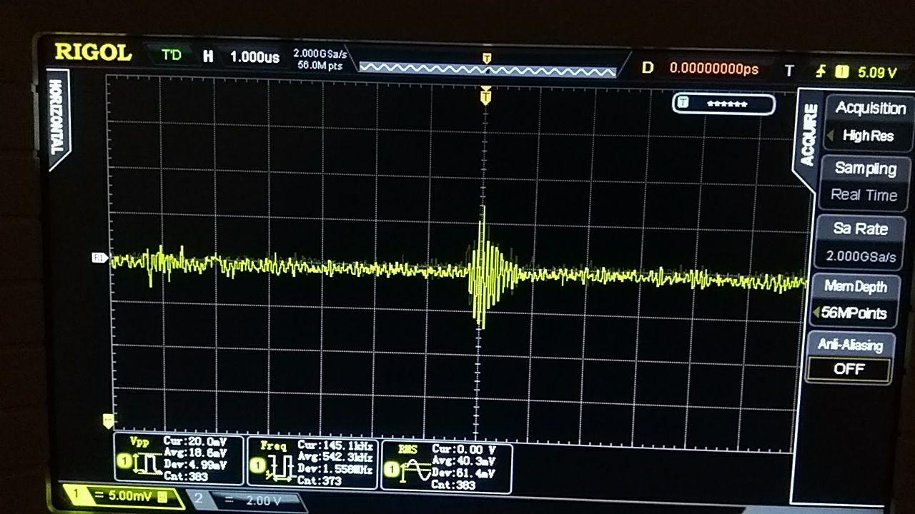

4. Welche Frequenz ist da jetzt "aktiv"? Die Störung tritt zwar mit 60
kHz auf, aber scheint mit ca. 10 MHz auszuschwingen (ca. 10 Schwingungen
auf 1us; siehe Foto vom Oszi).

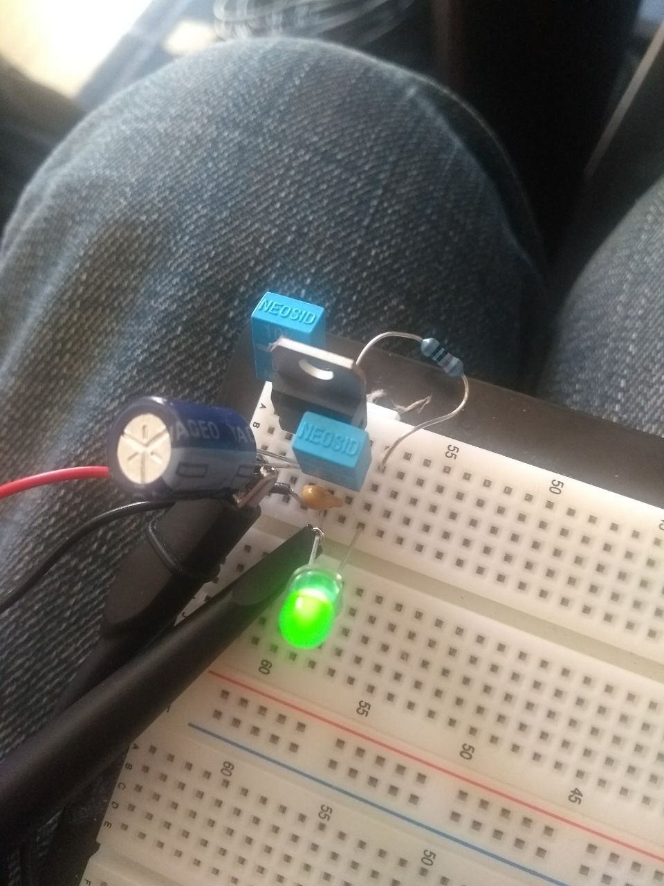

Als erste Aktion empfehle ich, das Steckbrett ganz weit weg ( am besten
in die Tonne ) zu befördern.
Besonders Neulinge in der Elektronik handeln sich damit Probleme ein,
die ohne ein Schreckbrett ( kleines Wortspiel ) nie auftauchen würden.
Nimm eine Lochrasterplatine mit Lötaugen, und baue die Schaltung dmit
auf.
Die Lötaugen lassen sich mit Lötzinn zu echten Leiterbahnen verbinden.
Der Aufbau zwingt zu räumlich relativ dichter Bauteilpackung und
vermeidet lange Verbindungsleitungen.
Mit Linearreglern hatte ich noch nie solche Probleme.
Von daher vermute ich, dass es ein Schmutzeffekt ist, der durch zu lange
Leitungen und ungünstige Verlegung ( Übersprechen ) zustande kommt.
Die Steckbretter begünstigen einen schlechten Aufbau von Schaltungen.
Wenn ein Profi ein Layout entwerfen würde, das so schlecht ist wie die
Verdrahtung eines Steckbrettes, dann könnte der Chef ihm eine Umschulung
zum Bäcker nahelegen.

Kann sein. Kann aber auch über euren Meßaufbau eingefangen sein. Wie
sieht der aus? Mach mal ein aussagekräftiges Bild.

>Aktuell basteln wir noch auf dem Steckbrett,
MÖÖÖP! Das könnt ihr GETROST vergessen! Wenn ihr solche extremen
Filtersachen machen wollt, dann braucht ihr eine gescheite Platine mit
Massefläche und gutem Layout. Alles andere ist Unsinn. Das geht schon
mit der kurzen Masseanbindung beim Messen los!
https://www.mikrocontroller.net/articles/Oszilloskop#Tastk.C3.B6pfe_richtig_benutzen

Vielleicht ist eure Störung gar nicht real da und nur ein Meßfehler.
Oder für die empfindlichen Sachen ein Linearnetzteil verwenden. Das ist
größer, macht aber keinen zusätzlichen HF-Dreck.
Das ist ganz grob gepeilt 60 kHz und alle ganzzahligen Vielfachen bis
10MHz und noch ein wenig mehr.

Hab jetzt mal ein Foto vom Steckbrett-Testaufbau angehängt (und auch
gleich nen Problem festgestellt). Das ist nur einer der vielen
Testaufbauten:
* Vcc+ (24V) vom Netzteil durch "10k" Neosid an Eingang (Pin 1, Vin) vom
L7812CV und Vcc- (0V) vom Netzteil an GND (Pin 2)
* 47uF-Elko von Pin 1 (Vin) zu Pin 2 (GND)
* von Pin 3 (Vout) durch "2.2k" Neosid und von da: 100 nF Tantal zu GND
* als minimale Last (~8 mA): Grüne LED + 1,5 kOhm Schutzwiderstand
(glaub ich)
* Oszi: Masse am 47uF-Elko, Messspitze an ... Vout (Pin3)? UUUUPS...
OKAY... also wenn ich den Fehler nicht zufällig später noch bemerkt hab,
war das natürlich falsch aufgebaut. Die Last (LED) gehört nicht an Pin 3
(Vout) vom Spannungsregler, sondern ein "Löchlein" weiter nach rechts
(andere Seite der 2.2k-Neosid-Induktivität). Und dort is natürlich auch
mit dem Oszi zu messen.
Ich bau das heut nochmal sauber auf und mess es durch... kann aber
durchaus nen "Zwischendurch"-Foto gewesen sein und ich hab den Fehler
noch bemerkt und behoben. Falls nicht, freu ich mich natürlich auch über
ein: "Kaum macht man's richtig funktioniert's!"

Wenn Du rasch abklingende Oszillationen mit einer Wiederholfrequenz von
60kHz beobachtest, ist der Anteil der Grundwelle verschwindend gering.
Also muss der Filter für wesentlich höhere Frequenzen optimiert werden.
Miß den Zeitabstand zweier aufeinander folgender Schwingungsmaxima (oder
Nulldurchgänge), rechne das um in die zugehörige Frequenz, dann weiß Du
wo der Schwerpunkt der Störung liegt.
Davon mal abgesehen ist bislang nicht klar, ob der "Fehler" überhaupt
existiert oder es sich hierbei um einen Messfehler handelt.

Sooo... nochmal aufgebaut und gemessen:
(a) Läuft mit EINEM der beiden Netzteile! Da sind zwar Schwankungen da,
aber alles moderat. Keine einzelnen Spikes mehr zu erkennen... so sollte
das nach Plan auch aussehen!
(b) Beim anderen Netzteil sind schlimme Spitzen; Hab dann mal Masse zu
Masse gemessen: und da sind sie auch wieder!
Also sind da wohl besagte "Gleichtaktstörungen" drinnen...

Man kann es ganz vereinfacht als RC-Glied betrachten, weil die x Ohm
nahezu rein ohmsch wirken.
>(glaub ich)
Solche Lyrik kannst du dir sparen. Zeichne einen gescheiten Schaltplan!

Probleme ergeben. Sprich: man müsste den Synthesizer wie ein klassisches
Instrument jedes mal neu "stimmen".
OK, anders formuliert: Ich rechne es also wie ein RC-Glied (Annahme:
festes "R" bei fester Frequenz f). Ich möchte eine +/-10 mV Schwankung
auf +/- 1 mV dämpfen, was etwa -20 dB entspricht. Bei einem RC-Tiefpass
ist die Dämpfung etwa -20 dB nach einer Dekade. D.h. wenn wir 60 kHz
filtern wollen, sollte die Grenzfrequenz ca. 6 kHz sein. Dann gilt:
fc = 1 / (2*pi *R *C) => R = 1/(2*pi*C*fc)
Wenn wir C = 470uF annehmen, komme ich auf ein R von ~56,4 mOhm. Soweit
richtig?
Und jetzt ist die Frage: Gibt es eine Formel, mit der ich von den 56,4
mOhm @ 6kHz auf "x" Ohm @ 100MHz (als grobe Schätzung) komme? (Sprich:
Komme ich um das Ablesen einer konkreten Grafik [falls es sie denn gibt]
eines Datenblattes zur Impedanz vs Frequenz herum, um ein passendes
Bauteil auszuwählen?)
Der gute Herr von Linear Technologies war in seinem Video (das zu dem
PDF gehört) so überzeugend, dass ich das nicht weiter geprüft habe. Dazu
haben seine Spannungsspitzen einfach zu ähnlich ausgesehen.  ABER: Nun
hab ich außerdem nochmal recherchiert, wie der Widerstandswert sich
typischerweise bzgl. höherer Frequenzen verhält:
habehttp://www.controllersandpcs.de/lehrarchiv/pdfs/elektronik/pass01_01x.pdf
-> laut Abbildung auf Seite 9, weicht bei kleinen Widerstand von 100 Ohm
erst ab Frequenzen von so 100 MHz der Wert merklich vom Nennwert ab.
Davon sind wir in unserem Falle aber weit entfernt. Und 10% Abweichung
interessieren hier auch nicht.
Heißt das dann, dass es ein normaler Widerstand + Kondensator (als
Tiefpass) auch tut?
[Das war eine der ursprünglichen Lösungen, die ich nach diesem Video
irgendwie verworfen hatte: Schönes hohes R*C zum glätten, R nicht zu
hoch, um die Impedanz im Rahmen zu halten... und R*C nicht zu hoch,
damit innerhalb angemessener Zeit das nötige Spannungslevel erreicht
wird]
Also: 0,5 Ohm + 47uF (oder günstiger: 10 Ohm + 2,2uF) = Tiefpass mit
~20dB Absenkung von Schwankungen der Versorgungsspannung von 60 kHz bis
in den Bereich von sagen wir 10 MHz ????
@der schreckliche Sven (Gast):
>> Du bist aber pingelig.
>> 99% aller Elektroniker wären happy mit so einer sauberen Stromversorgung.
Normalerweise wär ich hier auch locker zufrieden, aber da mir grad
bewusst geworden ist, dass bei dem Projekt ein paar Millivolt über
hörbare Tonhöhenunterschiede entscheiden, will ich erstmal bei
vertretbarem Aufwand das bestmögliche Ergebnis raus holen. Später kann
man immer noch prüfen, ob es nicht ne simplere Version mit weniger
Bauteilen tut...
Ich will aber als Anfänger was Analogschaltungen angeht, in der
Entwurfsphase nicht ständig überlegen müssen, ob nicht die Schwankungen
in der Versorgungsspannung das Problem sein könnten.
== Offene Frage: ==
Sind diese Gleichtaktstörungen etwas, mit dem ich bei JEDEM Netzteil
rechnen muss? Oder kann ich davon ausgehen, dass das entsprechende
Netzteil defekt ist? Störe ich damit tendenziell andere (EMV) oder
bedeutet das nur potenzielle Störungen des angeschlossenen Geräts?
Konkret: Das Netzteil wird normalerweise für ein Haushaltsgerät benutzt.
Sollte ich das Netzteil dringend austauschen oder kann mir die
Gleichtaktstörung da egal sein, solang das Haushaltsgerät damit klar
kommt?
#5583237
@Stefan K. (sdwarfs)
>Seitdem ich gesehen hab, welchen Einfluss fehlende Abblock-Kondensatoren
>auf das Ausgangssignal eines OPV haben,
MOMENT! Das ist ein GANZ anderes Thema!
>produziert unser VCO (Voltage Controled Oszillator) eine falsche
>Tonhöhe.
Was ist das denn für ein VCO?
Ja.
Nein. Die Grundfrequenz ist zwar mit 60kHz recht niedrig, aber die
Hauptenergie steckt in den Oberwellen. D.h. man rechnet hier her mit der
Auschwingfrequenz der Störung, bei dir ca. 10 MHz.
>Dann gilt:
>richtig?
Nein, dann allein 54mOhm sollten bei dir eine Warnlampe angehen lassen.
Rechne mal lieber mit den 1kOhm vom Ferrit die Kapazität des
Kondensators aus. Hochfrequente Störungen werden praktisch immer nur mit
Keramik-oder Folienkondensatoren gedämpft.
Nö. Ist auch gar nicht nötig.
Jain. Probiers aus.
>habehttp://www.controllersandpcs.de/lehrarchiv/pdfs/el...
Ich wiederhole mich. Du als Anfänger verrennst dich gerade massiv in
Nebensächlichkeiten.
>Tiefpass) auch tut?
Nein, denn dein Widerstand hat auch bei 0Hz = Gleichstrom einen recht
hohen Widerstand, welche zu einem meist unzulässig hohen Spannungsabfall
führt. Der Trick von Drosseln und Ferritperlen ist ja der, daß die bei
Gleichstrom nahezu Null Ohm haben.
Nö.
Du weist im Moment gar nicht, wo deine Schwankungen herkommen. Betreibe
deine Schaltung mal mit einer Batterie. Wenn es WIRKLICH Störungen vom
Netzteil sind, müssen die dann weg sein. Wenn nicht, haben sie andere
Ursachen.
Das ist ein Widerspruch, vor allem in deiner Lage als Anfänger. Bau das
Ding erstmal ohne Hyperventileiren auf und bring es zum Laufen. Dann
kann man sehen, wie gut es läuft und ggf. optimieren.
"Verfrühtes Optimieren ist die Wurzel allen Übels."
> Später kann
>Bauteilen tut...
FALSCH! Genau anders herum wird ein Schuh draus!
Was bei deiner Psyche so oder so schwierig werden wird . . .
>== Offene Frage: ==
>rechnen muss?
Ja.
Keine Ahnung.
Weniger.
Das schon eher.
Nö.
> oder kann mir die
>kommt?
Ja sicher!
Gast #5583278

Ich habe mit möglichst hochimpedanten Chipferriten gute Ergebnisse
erzielt. Z.B. sowas
https://katalog.we-online.de/de/pbs/WE-CBF/742792092?sid=f3de128453#vs_ct:3
Vorsicht bei Stromimpulsen. Verdampft die Wicklung.
Achtung, Resonanz!
http://www.analog.com/en/analog-dialogue/articles/ferrite-beads-demystified.html
Steckbrett und Schaltnetzteil sind ein no-go. Ebenfalls Lötraster. Was
geht sind ungeätzte Leiterplatten (Vollkupfer, gibt dann GND) und
fliegender Aufbau darauf.
Schaltnetzteil-Störungen mit einem Tastkopf mit Masseklemme messen
wollen geht auch nicht. Da erzeugt die Masseleitung schon selber einen
Schwingkreis, der durch das Schaltnetzteil angeregt wird. Entweder
Tastkopf einlöten (GND mit ein paar mm Draht) oder besser passiven
21:1-Teiler selber bauen (RG172-Kabel mit 1k am Ende, mit 50 Ohm
terminieren). Ist in dem Fall besser und billiger.
- Martin
