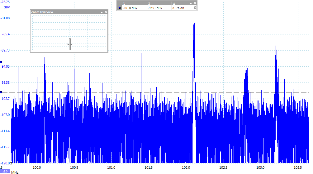

Bei so einer Messung kommt es natürlich stark auf den Gesamtaufbau an.
Welche Meßbandbreite brauchst Du da?
Nicht daß Du die örtlichen Sender oder den nächsten Trafo einfängst.
