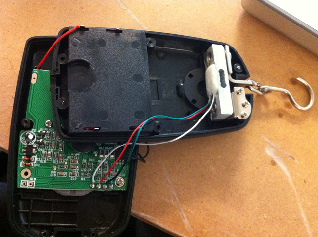

ich würde gerne den Sensor aus einer Billigwaage mit einem µC auslesen.
Hier die Waage.
http://www.conrad.de/ce/de/product/124148/HAeNGEWAAGE-HS-10/SHOP_AREA_40122&promotionareaSearchDetail=005
im Bild kann man den Sensor nur schwer erkennen, da er verklebt ist.
er klebt auf einem Stück Alu, das glaube ich verformt wird, wenn etwas
an der wage zieht.
Was ist das für ein Sensor?  wie kann ich den auslesen?

Gast #2233405
an den Anschlüssen steht
E- V+ V- und E+
zwischen E- und E+ liegen 3v
zwischen V+ und E+ liegen 1.6v
zwischen E- und V- liegen 1.3v
zwischen V+ und V- liegen 0v
alles an der Platine gemessen nachdem ich den Sensor abgelötet habe
wo soll ich da was anschließen?
habe jetzt einige Kombinationen durch probiert, aber kann mit einem
Multimeter bei Druckveraenderung nichst messen.
wie soll ich das Multimeter anschließen?
und wo soll ich eine Spannung anschließen?
sobald ich was messen kann, bekomme ich es auch hin dann mit einem
Controller auszulesen...
#2233427
>E- V+ V- und E+
Da sieht man wieder, wie ungenau man messen kann. Wenn zw. V+ und E+ und
E- und V- im ganzen 2,9V liegen, können zw. E- und E+ keine 3,0V liegen.
Genau diese Ungenauigkeit ist nämlich bei DMS-Sensoren extrem unpassend.
Tja - ein DMS äusert sich nur im Bereich von unteren mV - da wirste mit
einem üblichen Multimeter nix sehen (deswegen wurde weiter oben von
einem Instruentationsvertsärker gesprochen).
gar nicht - das ist nicht so empfindlich, daß es überhaupt eine
Veränderung zeigt
Vermutlich bei E- und E+
Glaube ich noch nicht. Kaufe am besten was fertiges, wenn Du noch nicht
mit so niedrigen Signalen (Differenzen) operiert hast. Denn für sowas
braucht man rel. genaue und ziemlich hochverstärkende
Meßschaltungen/verstärker (im µV/mV-Bereich)
Gast #2233467
ok,
ich merk schon, das ist nichts für mich.
trotzdem vielen dank!
Die Spanngswerte hatte ich gerundet, aber ist trotzdem komisch.
Wechselspannungen kann ich leider mit meinem Multimeter in dem Bereich
nicht wirklich messen.
Eine fertige Lösung ist also auf jeden Fall das bessere für mich!
aber was gibt es denn da?
Ich will die Kraft messen, die an einem Seil zieht.
Maximal ziehen da 5Kg nach unten sollte es idealer weise auf ein paar
Gramm genau sein.
Drucksensoren?
oder gibt es da das gleiche Problem wie bei dem DMS
z.B.:
http://www.conrad.de/ce/de/product/503368/DRUCKSENSOR-FSR-400/SHOP_AREA_14741&promotionareaSearchDetail=005
hat noch jemand einen anderen Vorschlag?
