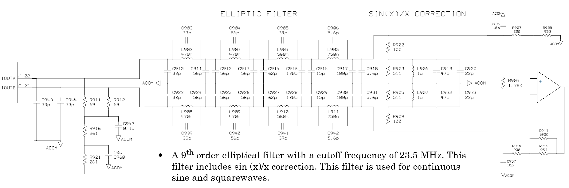

Guten Tag,
ich hoffe ich bin hier mit meinem Anliegen an der richtigen Stelle. Ich
verfolge den Thread zum Funktionsgenerator mit AD5930. Dort wurde unter
anderem auf den arbiträren Funktionsgenerator von Agilent verlinkt,
dessen Schaltplan ich mir intensiv angeschaut habe. Dabei sind bei mir
einige Fragen entstanden, auf die ich mir keine Antwort weiß und hoffe,
dass ihr mir vielleicht weiterhelfen könnt.
Den relevanten Schaltungsausschnitt habe ich mal zusammen geschnitten
und als Bild angefügt.
Man sieht den differentiellen DAC-Ausgang der einen Strom liefert.
Zusammen mit den 69R bildet sich also eine Spannungsquelle aus. Die 33pF
bilden zusammen mit den 69R einen ersten Tiefpass mit einer
Grenzfrequenz von 69.897MHz aus. Hier verstehe ich den Sinn schon mal
nicht, da der DAC mit 50MHz getaktet wird dürfte der Tiefpass ohne
sinnvolle Funktion sein?
Danach folgt das Rekonstruktionsfilter in Form eines elliptischen
Filters 9. Ordnung.
Normalerweise werden diese Filter ja derart dimensioniert, dass eine
Grenzfrequenz bei der der Durchlassbandrippel erreicht wird, eine
Stopbandfrequenz, ein Durchlassbandrippel, die Filterordnung (die ist
hier ja vorgegeben), eine Eingangsimpedanz und eine Ausgangsimpedanz
angegeben werden. Die Alternative wäre die Stopbanddämpfung vorzugeben,
woraus sich die Filterordnung ergibt. Diese Filter lassen sich ja mit
Programmen wie AADE Filter Design entwerfen. Soweit so gut.
Wenn ich mir nun die Schaltung anschaue, dann gehe ich davon aus, dass
das Rekonstruktionsfilter eine Eingangsimpedanz von 69R besitzt, doch
schon bei der Ausgangsimpedanz tu ich mich schwer das direkt abzulesen.
Am Filterausgang befinden sich 611R (100R + 511), an denen noch einmal
ein zusätzliches Sinc-Filter befindet. Dazu parallel liegen noch einmal
890R gegen Masse (1,78k / 2).
Ist es nicht so, dass ein Rekonstruktionsfilter seine gewünschte
Filterfunktion erst bei richtigem Abschluss entfaltet?
Das Sinc-Filter, soweit ich das sehe ist das ein Bandpassfilter mit
einer Frequenz von knapp 20MHz, verleiht den 511R ja noch einmal
zusätzliche komplexe Widerstände, sodass der Abschluss des
Rekonstruktionsfilter nicht real sondern komplex ist?
Überhaupt ist mir die Funktion des Sinc-Filters hinter dem
Rekonstruktionfilter nicht ganz klar. Ich habe schon die Suchmaschine
mit diversen Schlagwörtern bemüht um entsprechendes Infomaterial zu
finden, allerdings erfolglos.
Es wäre sehr nett, wenn jemand etwas Licht ins Dunkel bringen könnte und
mir diese Schaltungsanordnung bis zum Verstärkereingang einmal erklären
könnte.
Ich danke euch vielmals, Dennis H.
Gast #2382602
Nein, die von dir angegebenen Bauteile sind bereits Teil des großen
Elliptic-Filters!
Da steht doch drunter, daß es kein reinrassiges Filter ist, sondern noch
etwas anderes enthält. Hast du das Filter denn überhaupt schon
simuliert, wenn du den Experten nicht vertraust? Was kommt denn für ein
Frequenzgang heraus?

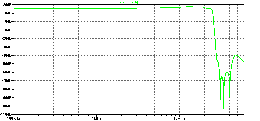

Gast #2382639
zufällig habe ich ein fertiges Spice-File der Schaltung, weil ich mir
das vor einer ganzen Weile auch mal angeschaut habe. In der Tat ist der
Frequenzgang nicht flach, wie man das vielleicht erwarten würde.
Möglicherweise wird damit der Frequenzgang an anderer Stelle der
Schaltung kompensiert.

B e r n d W. schrieb:
> Es sind R907+R908 parallel zu R902 und R914 parallel zu R909 geschaltet.
Ist es nicht vielmehr so das (R902+R903) || (R904/2) || (R907+R908) ?

Aber da gibt es nicht viel zu verstehen: Die haben ein elliptisches
Filter 9.Ordnung mit einer sin(x)/x-Korrektur verknüpft und das ganze
solange auf dem Labortisch mit sündhaft teurem Meßequipment optimiert,
bis ein optimales Ergebnis dabei herauskam. Das ist weder ein
reinrassiges elliptisches Filter noch eine reinrassige
sin(x)/x-Korrektur, sondern eben ein Hybrid und dafür gibt es wohl keine
Formeln.

Hallo Dennis,
wenn ich das recht sehe, dann ist der AD5930 ein 50 MHz DDS mit 10 Bit
analoger Auflösung. Wenn du tatsächlich damit einen Sinusgenerator
basteln willst, dann dürfte dir ein weitaus simpleres Filter ausreichen.
Also laß dir wegen des Agilent-Beispiels keine grauen Haare wachsen.
Das zusätzliche Netzwerk bei denen kurz vor dem OpV dient zum
nachträglichen Verschlimmbessern des Amplitudenabfalls, der so etwa ab
2/3 des Durchlaßbereiches zu beobachten ist. Sowas findet sich oft. Guck
dir mal die entsprechenden Diskussionen der Funkamateure über den
'Netzwerktester' an.
Das Bild von branadic ist ja logarithmisch, weswegen man es da längst
nicht so deutlich sehen kann wie auf einer linearen Darstellung.

Bist du sicher, dass das der Grund sein soll? Ich hab für dich mal eine
lineare Darstellung angehängt. Schaut man sich den Amplitudengang genau
an, dann sieht man eine Erhöhung der Filterkurve, daher mein Schluss,
dass ein Abfall an anderer Stelle damit ausgeglichen werden soll.

>Sinn der Sin(x)/x
... ist die Korrektur des abfallenden Frequenzverlaufes hin zur
Nyquistfrequenz, weil die Abtastung der DDS nicht mehr in die Spitzen
kommt.
Ja, richtig, eben genau das isses.
So glatt und ripplelos wie im Simulationsprogramm geht es in der
Realität eben nicht zu und deswegen haben dort die Erfinder noch ein
bissel 'nachgeschönt'.
W.S.

Und ich behaupte, dass das nicht der Grund ist! Hier mal der Vergleich
simuliertes und reales, gemessenes Filter:
http://www.mikrocontroller.net/attachment/79100/Filtermessung.png
Nach deiner Theorie hätte sich jemand beim Filterentwurf aber gehörig
vertan, das mag selbst ich nicht glauben, immerhin reden wir von Agilent
branadic

ich bin leider erst heute von einem Kurztripp zurück und konnte daher
nicht antworten.
Zunächst einmal, danke für die vielen Äußerungen. Um das erst einmal
richtig zu stellen, ich will mir keinen Funktionsgenerator aufbauen,
noch nicht. Dennoch verfolge ich den erwähnten Thread und da ist eben
auch der Link zu einem Funktionsgenerator gefallen, den ich mir einfach
mal genauer angeschaut habe. Heutzutage ist das ja keine
Selbstverständlichkeit mehr, dass Hersteller ihre Schaltpläne im
Handbuch mitliefern. Da es sich aber noch um ein recht aktuelles Gerät
handelt wollte ich mir die Kniffe der Profis einfach mal anschauen. Und
beim Rekonstruktionsfilter bin ich dann hängen geblieben.
Dank der Anleitung von branadic habe ich grundsätzlich einmal
nachvollziehen können wie ein solches Rekonstruktionsfilter mit modernen
Hilfsmitteln vergleichsweise einfach ausgelegt und realisiert werden
kann. Dennoch konnte ich mir auf das von Agilent gezeigte Filter keinen
Reim machen und offenbar stehe ich damit ja nicht allein.
Wäre super, wenn sich doch noch jemand mit einer Erklärung finden würde.

Kein Anwender interessiert das "nackte" Filter. Was zählt ist das was am
Ausgang herauskommt und genau da muss der Frequenzgang flach sein. Nur
mal so als Tip. Da ist auch noch ein Verstärker und vielleicht sogar
noch andere Bauteile dahinter. DDS hat vom Prinzip bedingt auch noch
einen sinx/x Abfall der für einen flachen Gesamtfrequenzgang kompensiert
werden muss.
Gast #2390753
Völlig richtig. Also, für mich sieht die Filterkonstruktion sehr
durchdacht aus und nicht wie das Werk eines Praktikanten. Ich würde der
Schaltung deshalb zunächst vertrauen und das Ganze einmal aufbauen.
Übrigens wirst du aufgrund der unvermeidlichen Bauteiletoleranzen der
Filterbauteile ohnehin keinen mathematisch glatten Frequenzgang erwarten
dürfen. Das ist bei einem solchen Projekt aber völlig normal und darf
dich nicht stören.

Das darf man so nicht verallgemeinern. Einige Bausteine, seien es jetzt
DACs oder DDS-ICs, haben eine Sinc-Korrektur bereits integriert. Kommt
also auf den verwendeten Baustein drauf an.
Aber genau das soll hier ja mit der Sinc-Korrektur durchgeführt werden.
Da man eh unterhalb der Nyquistfrequenz arbeitet kann man das daher mit
einem geschickt dimensionierten Parallelschwingkreis annähern. Eine
Alternative ist hier gezeigt:
http://www.maxim-ic.com/app-notes/index.mvp/id/3853
Und genau hier liegt auch das Problem meiner oben gezeigten Simulation.
Man muss der Signalquelle in der Simulation erst einmal das
Sinc-Verhalten des DACs verpassen, um den Einfluss der Korrekturstufe
erkennen zu können. Das kann man offenbar mit einer G-Source und Laplace
realisieren:
Laplace=sin(abs(s)*{TA/2})/(abs(s)*{TA/2})*exp(-s*{TA})
Eine so durchgeführte Simulation dürfte dem tatsächlichen Ausgangssignal
deutlich näher kommen.
