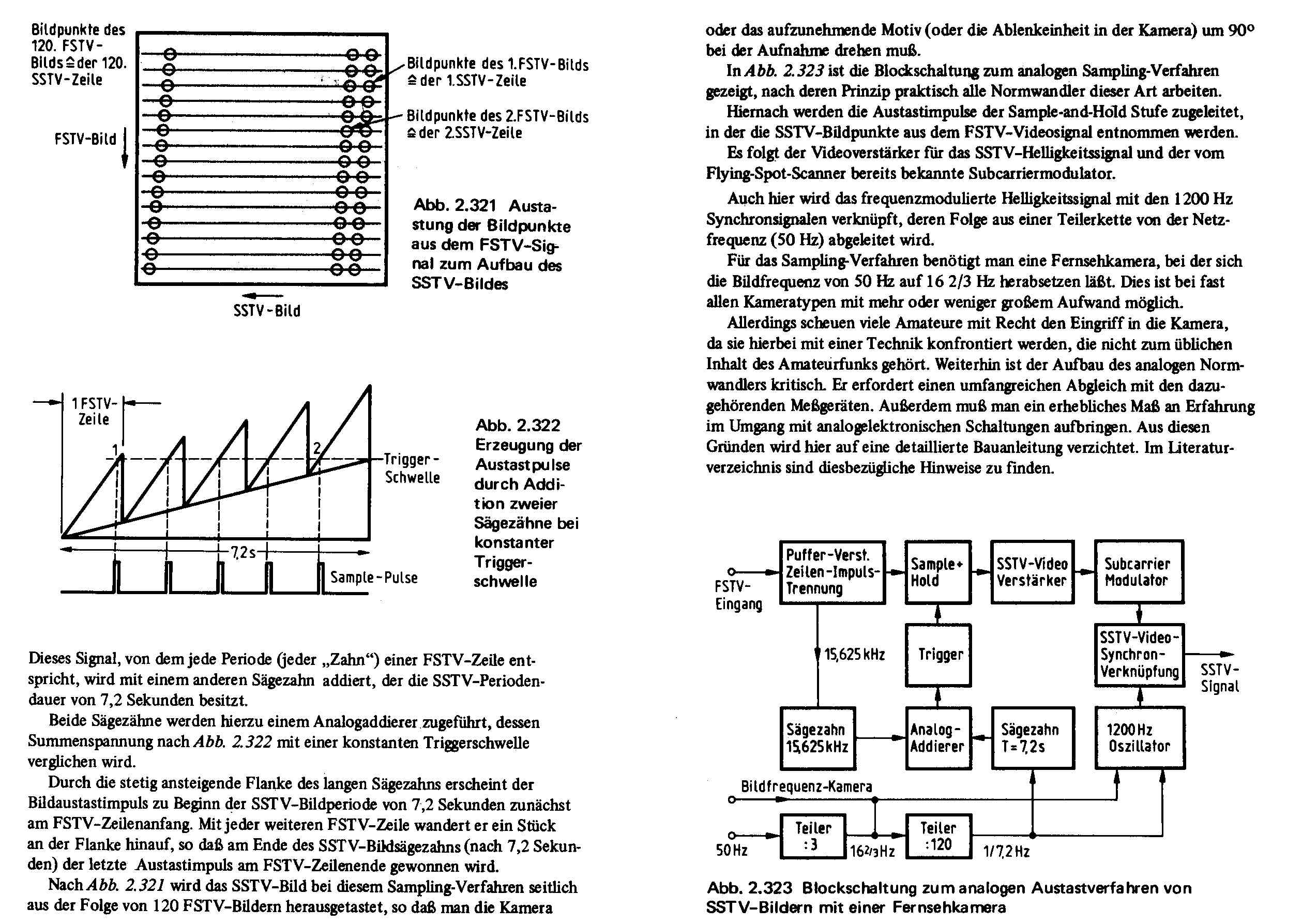

Es gab mal für Slow-scan-TV von V. Wraase eine Trickschaltung mit um 90
Grad gedrehter Kamera, da wurde aus jeder Zeile nur ein Pixel gesampled,
also 15625 Samples/sec. Man sparte damit den Vollbildspeicher.
Sowas ist hier nicht unbedingt nötig, da die Reihenfolge der Gewinnung
der einzelnen Samples eigentlich keine Rolle spielt. Das optimale
Abtastschema ergäbe sich einfach aus der möglichen Höchstfrequenz der
AD-Wandlung bei der geforderten 8-Bit Auflösung. Falls der "Empfänger"
