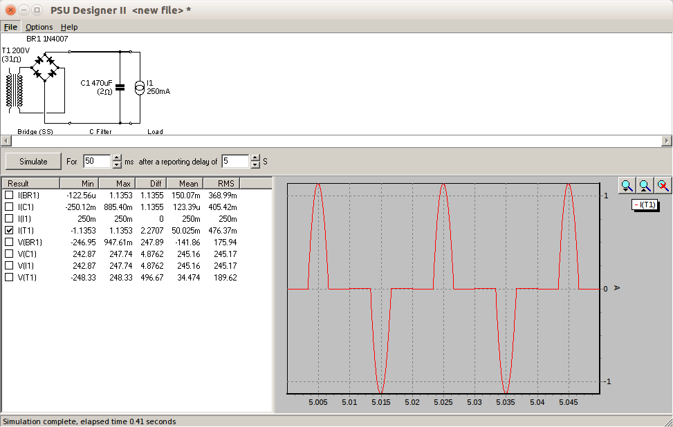

Die Wicklung wird durch den RMS-Strom heiß, also muss dieser bei der
Belastbarkeit berücksichtigt werden.
Durch die stoßweise Belastung durch den Kondensator wird der RMS-Strom
in der Trafowicklung ungünstig hoch. Siehe Beispiel im Anhang, mit
PSUD2¹ simuliert. Man achte auf die RMS-Spalte des Trafostroms.

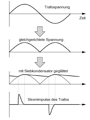

Gast #4570046
Michael Bertrandt (laberkopp) hat es sehr gut beschrieben:
In der Prakis ist er sogar weniger belastbar, weil die
Gleichrichterschaltung den Strom nur in Spitzen entnimmt
um den Siebelko aufzuladen, also z.B. 20% der Zeit fliesst
Strom, dafür das 5-fache. Da der Drahtwiderstand aber mit
I*I*R zu Verlusten führt, darf der Strom
dann nur geringer sein.
Stichwort "reduzierter Stromflusswinkel".
Da die Kupferverluste quadratisch mit dem Strom steigen, hat man die
25-fache Verlustleistung, da aber nur zu 20% der Zeit, sind die Verluste
5-fach.
D.h. je größer und idealer der Kondensator, umso stärker wird der Trafo
(und auch der Gleichrichter und das gesamte Netz) belastet, da der
Stromflusswinkel immer kleiner wird.
Abhilfe schafft eine große Drossel auf der AC-Seite (primär oder
sekundär).
Oder ein magnetisch weicher Trafo (Streufeldtrafo).

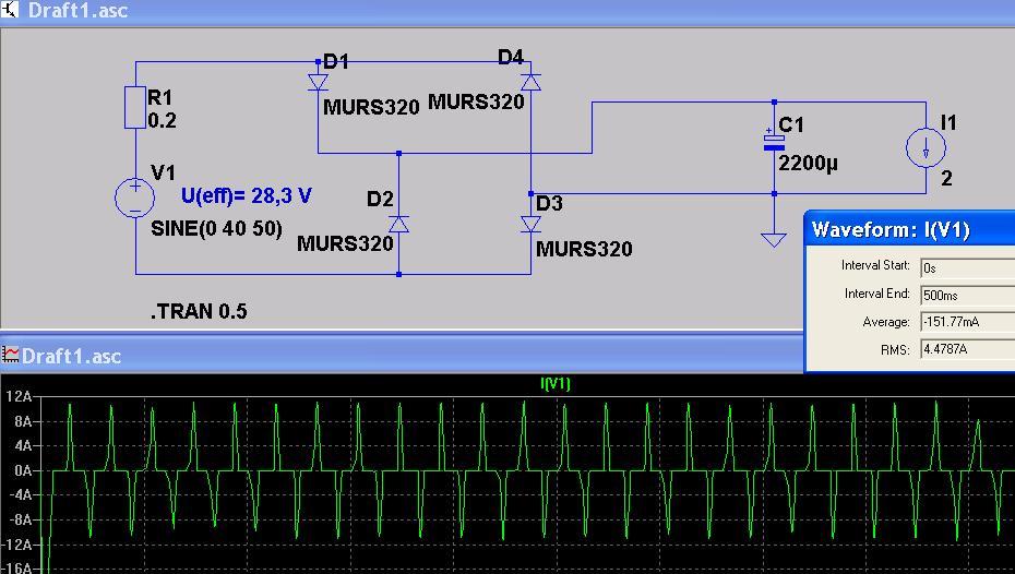

@Andi 05.05.2016 13:33:
Danke, für den Tipp mit dem Simulationsprogramm.
LTspice kann ja auch Effektivwerte berechnen, wusste ich noch nicht:
Im Anhang ist eine Gleichrichterschaltung simuliert.
Es fliessen 2A Gleichstrom, durch die Stromquelle I1 bestimmt.
"Vorne", durch V1, sind es fast 4,5A effektiv.
(Der Gleichanteil resultiert aus der anfänglichen Negativ-Spitze bzw.
Rundungsfehlern in der Simulation.)
