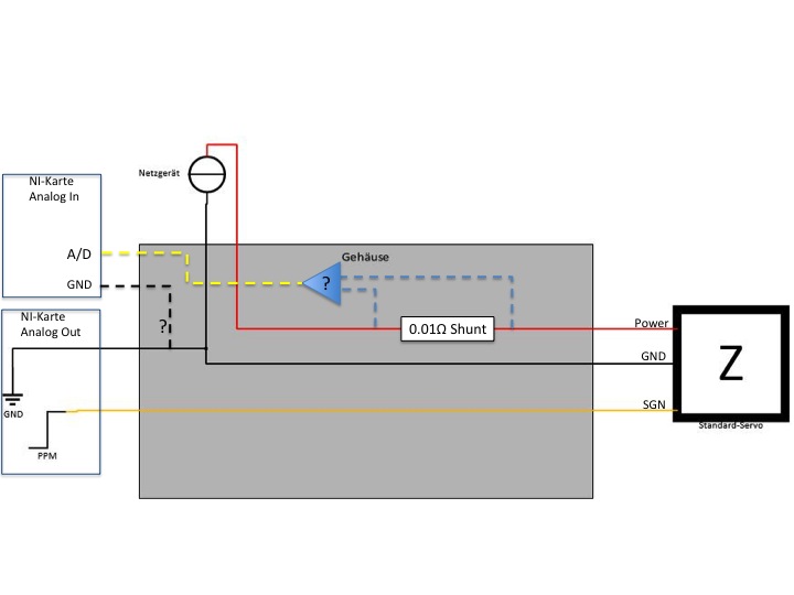

ich bastel mit gerade eine Ansteuerung für ein Standard-Modellbauservo
mithilfe einer National-Instruments zusammen, s. Skizze. Die Ansteuerung
an sich fnktioniert prima (übliche Puls-Ansteuerung mit 20ms Periode,
1.0ms=links 1.5ms=mitte, 2.0ms=rechts).
Jetzt möchte ich auch den Stromverbrauch messen. Dafür werde ich einen
0.01 Ohm Shunt-Widerstand einsetzen. Dieser erzeugt bei ca 5. Ampere,
einen Spannungsabfall von 0.05V. Diesen Spannungsabfall habe ich vor zu
verstärken, bevor ich ihn in an den A/D-Wandler schicke.
Meine Frage ist
1) benötige ich dafür einen Operationsverstärker /
Differentialverstärker?
2) muss ich den GND des Analog-In mit dem GND des Analog-Out verbinden?
Vielen Dank

Wieso eigentlich willst du den Servo mit einem Analog-Out Ausgang
ansteuern. Da tuts genauso gut ein DIO.
> Dafür werde ich einen 0.01 Ohm Shunt-Widerstand einsetzen. Dieser erzeugt
> bei ca 5. Ampere, einen Spannungsabfall von 0.05V.
Warum so sparsam. Wenn dem Servo in der Stromspitze 0.5V fehlen, wird
ihn das nicht umbringen.
Um den erforderlichen Aufwand für die Strommessung abzuschätzen,
solltest du dir Gedanken über die erforderliche Genauigkeit und
Auflösung machen. Nicht vergessen "so genau wie möglich" ist beliebig
teuer. Und dann stellst sich auch gleich die Frage, was deine
NI-Hardware kann.
Stromsensoren gibt es auch ohne Shunt, z.B. ACS712

Gerhard G. schrieb:
> Hallo,
> INA226 http://www.ti.com/lit/ds/symlink/ina226.pdf
http://www.banggood.com/de/CJMCU-226-INA226-Voltage-Current-Power-Monitor-Alarm-Module-36V-Bi-Directional-I2C-For-Arduino-p-1101401.html?rmmds=search
> Bei dieser Schaltung kann der interne Shunt-Widerstand ausgewechselt
> werden.
> oder LTC6102, http://cds.linear.com/docs/en/datasheet/6102fe.pdf
> Sind ja in Prinzip Operationsverstärker
Ok die schauen schon mal interessant aus.
Der INA226 gibt die Stromstärke bzw. den Spannungsabfall am Shunt
digital aus oder?
Und der LTC6102 scheint das Signal als Output-Drain-Current
auszugeben...Gibt es keinen Verstärker, der einfach das Signal um ein
10x- oder 100x-faches anhebt? So etwas wie ein Tiefpass mit hohem
DC-gain? :) Vielen Dank
Richtig. Hab das schon mal mit nem Scope gemacht. Waren sogar so 0,5
Ohm, wenn ich mich recht erinnere. Wenn man dann mit dem Servosignal
triggert (Servotester) kann man schön den Unterschied zwischen Analog
und Digitalservos an der Motor-PWM erkennen. Und das Servo wird mit dem
Shunt auch nicht schlechter versorgt als mit einem müden Empfängerakku.
MfG Klaus
Stimmt, das werde ich auch mal probieren. Aber bei der Form der
Anstiegs- und Abstiegsflanke des Pulses sollte sic nichts ändern, oder?
Ja aber, umso größer der Shunt-Widerstand, desto mehr wird auch die
Messung verfälscht, oder? Wenn die Spannungsquelle nämlich konstant 5V
erzeugt, dann wird mehr Strom bei einem sehr kleinen Messwiderstand
fließen, als bei einem größeren Messwiderstand.
> NI-Hardware kann.
Die Spannungsbreite der NI-Hardware am AD-Wandler ist für +-10V
ausgelegt. Daher würde ich gerne das analoge Messsignal auf genau diese
Breite verstärken. Ich brauche also eine Art Tiefpass mit recht hohem
Gain...
Okay, den werde ich mir angucken :) Der hat einen analogen Ausgang,
oder?
