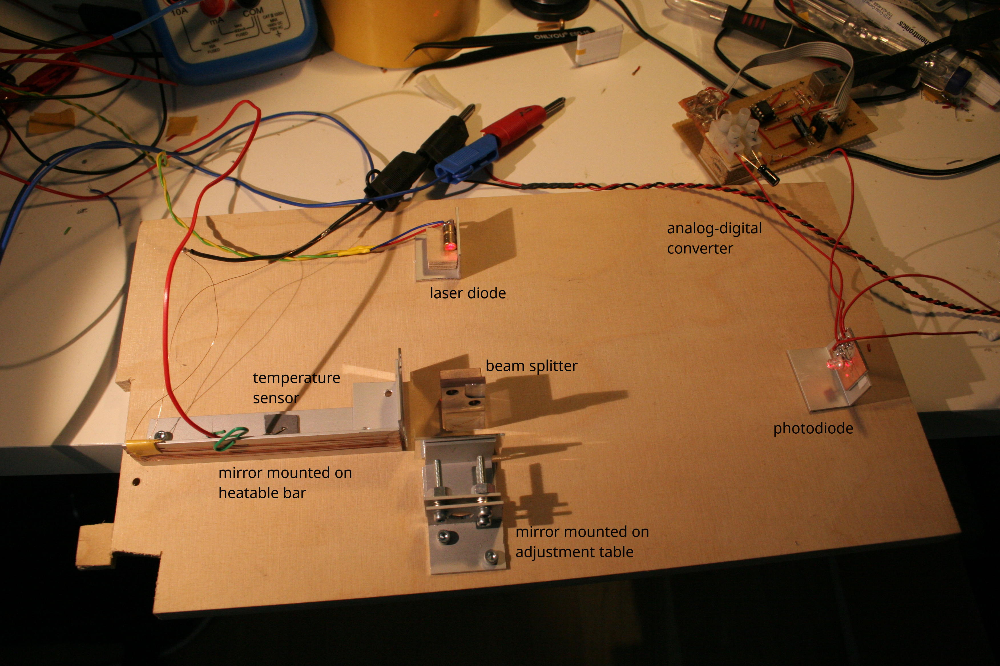

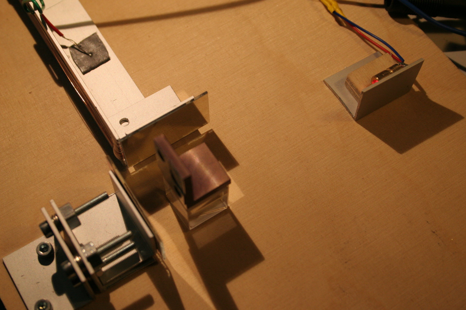

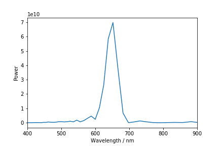

Hallo!
Ich habe aus relativ günstigen Komponenten ein
Fouriertransform-Spektrometer zusammengeklebt, und es funktioniert
tatsächlich so grob ;)
Die Auflösung ist natürlich schrecklich, aber evtl. kann man da noch was
rausholen.
Die lustige Idee ist, den Verschiebetisch zu bauen indem man die
Temperatur von einem Stück Alu ändert; mir fällt keine andere einfache
Möglichkeit ein, Schrittweiten im 100 nm-Bereich zu realisieren.
Falls es jemanden interessiert, hier ist eine ausführlichere
Beschreibung:
http://blog.svenbrauch.de/2017/04/05/poor-mans-optics-50-fourier-transform-spectrometer/
Viele Grüße,
Sven

Das stimmt nicht: wenn du das sichtbare Spektrum sampeln willst, ist die
kleinste Wellenlänge 400 nm; du brauchst 2 Samples pro Periode und die
Spiegelposition geht zweimal in die Armlänge ein, also 100 nm. Kleinere
Schritte sind nur "Oversampling", was die Bandbreite Richtung UV
ausdehnt, wo der Detektor sowieso nichts sieht.
Tatsächlich sollte man eher was mit größerem Ausdehnungskoeffizienten
nehmen, weil eine insgeamt größere Verfahrstrecke die Auflösung
verbessert.

Gast #4965108
Ich habe gelesen, das für so feine Positionieraufgaben oft Piezoelemente
verwendet werden.
Könnte man nicht versuchen, das mit einer handelsüblichen Piezoscheibe
zu positionieren?
Das wäre schneller steuerbar. Man könnte den Spiegel vorn mit Gummi
fixieren, und von hinten mit der Piezoscheibe hineindrücken.
Ich meine damit sowas:
http://cdn-reichelt.de/documents/datenblatt/B400/EKULIT-190070.pdf
Die Frage ist, wie weit sich handelsübliche Piezoscheiben dehnen, und ob
das nicht zu grob ist. Wie linear das ist, wird auch keiner so genau
wissen.
Andererseits ist es nicht weiter kompliziert, die Spannung mittels DAC
z.B. in 500µV-Schritten zu steuern oder noch feiner.

OP #4965303
Hmm, also eine einzelne Piezo-Scheibe hat glaube ich zu wenig
Verfahrweg. Die sind so 100 µ dick, bei einer Auslenkung von 0.2% bei
100 V (die man auch erstmal haben muss als Steuerspannung) sind das 200
nm ...
Ich denke generell sind Piezo-Elemente hier nicht nützlich, der Weg ist
einfach zu klein. Für ein vernünftiges Ergebnis will man sowas wie
10.000 Fringes durchfahren, das sind 3 mm.
Den Verfahrweg anhand eines Interferometers zu regeln finde ich aber
ehrlich gesagt ebenfalls keine gute Idee für dieses Experiment -- warum?
Es würde völlig genügen, wenn ich die momentane Verfahrposition messen
kann, wie sich der Spiegel dann bewegt, ist egal.
Per Interferometer messen und dann mit irgendeinem Linearmotor bewegen
ist sicherlich die beste Option.
Die Regelung ist nur sinnvoll für z.B. Gravitationswellendetektoren, die
aus verschiedenen Gründen gern im Minimum messen wollen.

Die bescheidene Auflösung λ/Δλ -nach Augenmaß etwa 10- des obigen
FT-Spektrometers beruht zweifellos auf der geringen Längenänderung, die
mit diesem Aufbau möglich ist, und  sie entspricht auch dem gezeigten
Interferogramm, das nur 12 Minima aufweist.
Dennoch scheint noch ein systematischer Fehler in der Auswertung zu
stecken.
Damit meine ich die beiden kleinen Maxima bei 1200nm und 1450nm.
Dort ist der Si-Detektor sicherlich völlig blind und es kann sich daher
nicht um Strahlung aus der Laserdiode handeln.
Hast du eine Idee, wie diese Hubbel, vielleicht auch der bei 1150nm,
zustande kommen?
Bei dem Gras, das links der 400nm Marke wächst, könnte es sich hingegen
tatsächlich um die 1. Oberwelle des Laserlichts handeln, die durch
optische Nichtlinearitäten im Kristall der Laserdiode entsteht.

Wie gesagt, das Interferogramm ist nur ein Ausschnitt, was ich
ausgewertet habe ist länger. Weiter unten ist ja auch noch ein besseres
Bild. Das ist auch sicher nicht das einzige Problem an dem Aufbau; du
siehst ja wie breit die Kanäle sind, und die Linie ist breiter als ein
Kanal.
> stecken.
> zustande kommen?
Ich könnte mir vorstellen, dass das daher kommt, dass der bewegte
Spiegel nicht ganz gerade verfährt sondern ein bisschen kippt. Dadurch
ändert sich der Phasenkontrast mit dem Verfahrweg, was als Einhüllende
im Interferogramm sichtbar wird, und sich ungefähr so im Spektrum äußern
sollte.
Gefühlt ist das dazu viel zu groß, ich glaube es gibt plausiblere Punkte

nachtmix schrieb:
>> Bild.
> Das habe ich gemeint, und gerade mal auf dem Bildschirm nachgemessen:
> Bei halber Höhe ist die Linie etwa 20nm breit.
> Das ergibt zwar λ/Δλ=35 ist aber auch nicht gerade rekordverdächtig.
Ne klar, ist furchtbar. Von der Anzahl der Fringes her müsste es aber >
200 sein, deshalb meine ich der dominierende Effekt ist in dem Bild
zumindest evtl. ein anderer.
