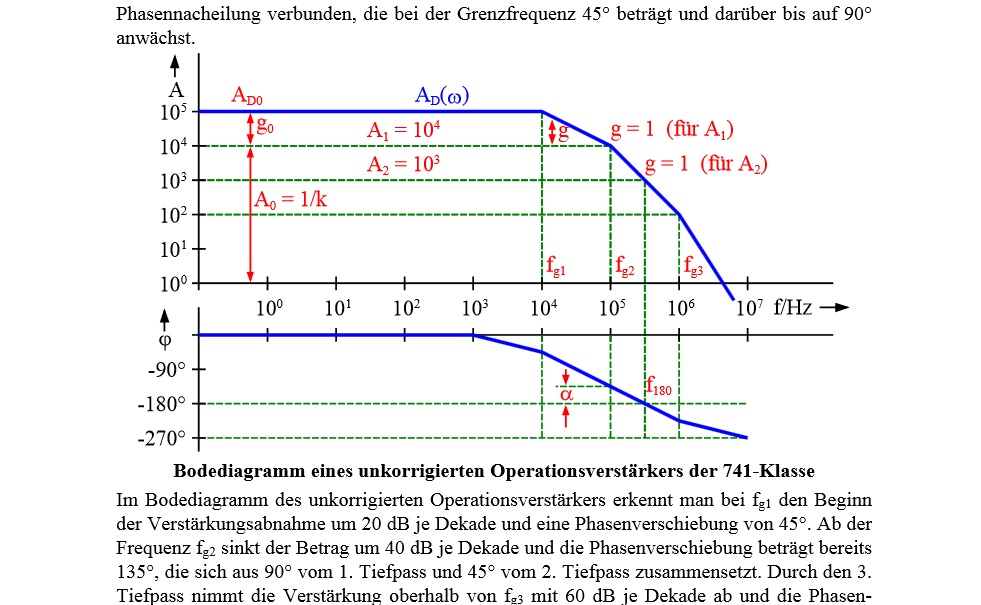

Ich arbeite gerade das Kapitel für Operationsverstärker im Tietze-Schenk
durch und verstehe die Angaben zur Schleifenverstärkung im Bodediagramm
nicht.
http://www.et-inf.fho-emden.de/~elmalab/indelek/download/Ind_1.pdf Hier
auch auf Seite 9 abgebildet.
Habe das auch nochmal als Bild hinzugefügt (Quelle: Tietze-Schenk,
Halbleiterschaltungstechnik, Seite 537 oder
http://www.et-inf.fho-emden.de/~elmalab/indelek/download/Ind_1.pdf Seite
9.
Für die Schleifenverstärkung (g) gilt: g = Kopplungsfaktor (k) *
Differenzverstärkung (A_D). Das Produkt kann man auch anders schreiben:
g = (A_D) / A
Logarithmiert ergibt dies: log(A_D) - log (A). Betrachtet man in der
Abbildung nun A_2 = 1000 - Dann funktioniert das doch nicht: log(10^5) -
log(10^3) = 2. Wieso steht denn dort g = 1 ?
Irgendwas habe ich anscheinend nicht verstanden ...

Der Faktor 100 zwischen A_D und A in deiner Rechnung stimmt für niedrige
Frequenzen (also für A_D0). Bei höheren Frequenzen nimmt A_D aber ab.
In der Abbildung wird eine ganz bestimmte Frequenz betrachtet, und zwar
die, bei der A_D gerade den selben Wert hat wie A (d.h. wo g=A_D/A=1
wird). Die Phasenreserve bei dieser Frequenz sagt etwas über die
Stabilität der Schaltung aus.

Tamer M. schrieb:
> Bei der Frequenz f180, also da, wo die Phasendrehung stattfindet,
> beträgt die Schleifenverstärkung 1/10.
Wieso jetzt auf einmal 1/10? Auf welche Rückkopplung beziehst sich diese
Aussage?
Bleiben wir erst mal bei dem Fall A2=1000, den du im erstem Post
beschrieben hast.
In deinem Skript steht dazu:
"Dieser Fall ergibt sich im Bodediagramm, wenn man den
Operationsverstärker auf die Verstärkung A2 = 1000 gegenkoppelt. Dann
ist bei der Frequenz f180 die Schleifenverstärkung k · AD = 1. "
Also nochmal in eigenen Worten: bei f180 beträgt A_D(f180) gerade 1000.
Wenn du den OPV mit k=1/1000 rückkoppelst (d.h. A2 beträgt 1000), dann
wird g=A_D(f180)/A2=1000/1000=1. Das ist grade der Grenzfall zwischen
stabilen Verhalten und Schwingen.
Wenn du stattdessen mit k=1/10000 rückkoppelst (d.h. du wählst
A1=10000), dann beträgt die Schleifenverstärkung bei der selben Frequenz
g=A_D(f180)/A1=1000/10000=1/10. (die Schaltung wäre stabil)
Würdest du mit k=1/100 rückkoppelst (d.h. A0=100), dann wäre die
Schleifenverstärkung bei f180 größer als 1: g=1000/100=10 (die Schaltung
würde zum Schwingen neigen).

Dein letzter Beitrag hat mir endlich Klarheit gebracht. Ich habe das
Diagramm komplett falsch gelesen! A_D(omega) bzw A_D(f) ist ja die
"Funktionsvorschrift" und den Rückkopplungsfaktor kann ich ja selbst
entscheiden, je nach der Größe der Ohmschen Belastung... das soll mir
doch dieser Pfeil 1/K dort zeigen, oder? Viel sinnvoller wäre es
gewesen, diesen Pfeil horizontal anzusetzen, immerhin hat der doch
nichts mit der Frequenz zu tun, richtig?
Nun eine Frage hätte ich noch bezüglich der Stabilität einer Schaltung:
Die Schleifenverstärkung soll doch möglichst kleiner als 1 sein, bevor
die Phase die -180 Grad erreicht. Wie kann ich mir das genau vorstellen?
Ich versuch mal meine Vorstellung anhand einer "Blackbox" zu erklären.
Ich lege am Eingang eine Spannung U_ein an und es entsteht am Ausgang
eine Spannung U_aus die der Eingangsspannung um eine gewisse Phase
nacheilt. Mit zunehmender Frequenz eilt die Eingangsspannung immer mehr
nach. Irgendwann sind die -180 Grad erreicht. Die Polarität der
Eingangsspannung würde sich doch nicht verändern? Wieso vertauscht der
Operationsverstärker bei einer Phase von -180 Grad den invertierenden
und nichtinvertierenden Eingang, so dass es zu einer Mitkopplung kommt?
Nicht „Belastung“, sondern Gegenkopplung.  Also welchen Anteil des
verstärkten Signals du auf den invertierenden Eingang rückführst.
Ja.
Du musst ihn entsprechend stark gegengekoppelt haben.  Da die
Phasendrehung um 180 ° im Diagramm bei einer Verstärkung von 1000
auftritt, kannst du den OPV ohne weitere frequenzabhängige Elemente
also maximal bis zu einer Gesamtverstärkung von 1000 konfigurieren,
sprich, die Gegenkopplung entsprechend einstellen.  In der Praxis
wird man da um einen Sicherheitsfaktor drunter bleiben, vielleicht
maximal bis 200 oder 300 gehen.
> Wieso vertauscht
> der Operationsverstärker bei einer Phase von -180 Grad den
> invertierenden und nichtinvertierenden Eingang, so dass es zu einer
> Mitkopplung kommt?
Weil die Phase von 180 ° bedeutet, dass das Ausgangssignal, welches
durch die Gegenkopplung normalerweise gegenphasig zum invertierenden
Eingang geleitet wird, nunmehr nicht mehr gegenphasig dort ankommt
sondern gleichphasig.  Damit ist es dann eben eine Mitkopplung.
Natürlich werden die Eingänge deshalb nicht vertauscht, aber der
Effekt ist so, als wären sie vertauscht worden.

Jörg Wunsch schrieb:
> Da die Phasendrehung um 180 ° im Diagramm bei einer Verstärkung von
> 1000 auftritt, kannst du den OPV ohne weitere frequenzabhängige
> Elemente also maximal bis zu einer Gesamtverstärkung von 1000
> konfigurieren,
Andersherum wird ein Schuh daraus: Die Gesamtverstärkung muss größer
als 1000 sein, damit die Schaltung nicht schwingt. Je stärker die
Rückkopplung (d.h. je kleiner die Gesamtverstärkung), desto größer wird
die Schwingneigung.
Um Missverständnissen vorzubeugen: Die ganzen Überlegungen beziehen sich
auf einen unkompensierten (also hypothetischen) µA741. Der echte µA741,
wie man ihn im Laden kaufen kann, ist voll kompensiert, d.h. er ist auch
bei Verstärkung 1 (Spannungsfolger) noch stabil (engl. "unity gain
stable"). Es gibt auch teilkompensierte Opamps, die dann bspw. ab einer
Verstärkung von 5 stabil sind.
