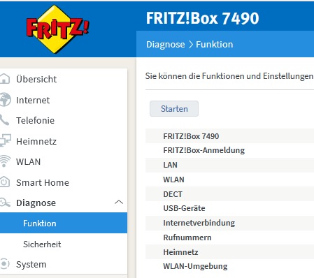

Mal lokal über LAN an fritz.box angemeldet und Ereignisprotokoll gesehen?
Ja, leider null Chance.
