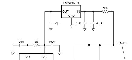

Hi Leute!
Ich habe mal eine Frage zur Entkopplung von der digitalen Versorgung der
analogen Versorgung.
Viele ICs haben ja beide Anschlüsse rausgeführt. Dqas hat ja wohl auch
einen Sinn. Jetzt finde ich im Netz mehrere Varianten, wie diese beiden
Spannungen voneinander getrennt sind.
Da gibt es ja die Anbindung an DVcc, welcher einen eigenen C nach Masse
hat. Dann von diesem eine (z.B.) 10uH Spule nach Avcc und hier ebenfalls
ein C nach Masse.
Dann gibt es selbiges mit einem Ferrit statt einer Spule.
Aber auch Varianten wo ein R anstatt einer Induktivität genommen wird.
Weiterhin sehe ich auch des öfteren mal, dass die Versorgung erst an
AVcc kommt und das oben beschriebene dann nach DVcc.
Aber wie herum und warum entscheidet man sich für die eine oder andere
Variante? Gerade die Geschichte mit erst an AVcc und dann an DVcc oder
eben umgekehrt. Ich habe mal ein Beispiel davon anghängt.
Wäre toll, wenn jemand mal was dazu sagen könnte... Danke auf jeden Fall
schonmal

Wichtiger als eine Pseudoentkopplung im Schaltplan ist eine saubere und
durchdachte Trennung im Layout.
> Jetzt finde ich im Netz mehrere Varianten, wie diese beiden Spannungen
Ich würde da immer erst mal im Datenblatt und dann in Appnotes und
Whitepapers des entsprechenden Herstellers schauen. Denn nur der weiß,
wie sein IC innen aussieht...

Ich bin kein Experte wenns darum geht aber man will AVcc ja von DVcc
trennen, weil zweiteres Stoßartig strom zieht und deswegen an AVcc
Störungen verursacht.
Um also eine möglichst konstannte Spannung an AVcc zu garantieren
schließt man dies direkt an den Spannungsregler an. DVcc wird jetzt mit
einer Induktivität oder einem Widerstand enkoppelt. Die Spule ist
wirksamer als ein Widerstand.
Die Kondensatoren puffern die Spannung zusätzlich.
Eine andere denkbare Variate wären 2 Spannungsregler...
MfG julian

Hallo Hans,
warum wird entkoppelt:
Das Umladen der Kapazitäten bei Schaltvorgängen im Cmos Chip zieht hohe
Peak Ströme, VCC bricht kurzzeitig ein (Innenwiderstand,
Leitungsimpedanz) und versaut die Referenzspannung des AD Wandlers
(AVCC).
Spule oder Ferrit + Cap ist prinzipiell das gleiche.
Steile Flanken wegbügeln, mit minimalem Spannungsabfall über L.
Bei falscher Dimensionierung wirkungslos oder sogar Störquelle.
R geht auch, ist billiger und wenn man mit den minimalen Spannungsabfall
über R (auch AVCC zieht Strom) leben kann, warum nicht.
Es gehört nach Lehrbuch ohnehin ein Cap pro (x)Vcc an den Chip.
Wenns bei mir um jeden 1/4tel Cent geht, gibt es nur ein Cap pro Chip,
keine Entkopplung und eine Mittelwertbildung in der AD Messung.
Langsamer, ungenauer, aber oft ausreichend.
Michael

Gast #3286347
Hallo und danke schonmal!
Dass überall eigene Cs drankommen ist klar. Am ehesten geht es mir
darum, ob ich DVcc an die Versorgung anschließe und von da den R (oder
L) nach AVcc lege, oder eben erst an AVcc und von da nach DVcc.
Mir leuchtet das noch nicht so ein. DVcc ist unruhiger, klar. Aber wenn
jetzt DVcc die ganze Zeit an AVcc Strom wegnimmt, dann ist das doch
eigentlich eher schlechter, als wenn AVcc seinen Strom von DVcc nimmt
und von diesem durch eben diese Entkopplung noch einen Puffer hat. Die
Spikes sollten ja so an AVcc nicht so sichtbar sein.
...das ist es, was ich eigentlich nicht so ganz verstehe. Klar, ob Spule
besser als R oder eben ein Ferrit bleibt dennoch interessant.
Moderator Persönliche Seite #3286468
Was soll da der Unterschied sein?  Ein „Ferrit“ ist kein Bauteil,
sondern das (ferromagnetische) Kernmaterial einer Induktivität, also
einer Spule (auch, wenn sie in der SMD-Bauform zuweilen nicht mehr
klassisch gewickelt ist).
Normalerweise würde man nach Möglichkeit vom Versorgungspunkt weg
einen Leiterzug an DVcc führen und einen zweiten (über die Drossel
oder den Widerstand) nach AVcc, und dann natürlich jedes Paar
Versorgungsspannung + Masse einzeln abblocken, wie Lothar schreibt.
Dann gibt's natürlich noch die Fälle, wo man die analoge Peripherie
vielleicht gar nicht als solche braucht, AVcc aber trotzdem zur
Speisung beschaltet werden muss (beispielsweise bei den AVR-Ports,
die alternativ für den ADC dienen oder aber einfach nur digitale
IO-Pins sind).  Dann kann man natürlich AVcc auch einfach direkt
mit DVcc verbinden.

Beim entkoppeln von AVCC und DVCC ist noch zu beachten, wie groß der
Spannungsunterschied zwischen den beiden Anschlüssen sein darf. Es kann
durchaus sein, dass sich die Spannungen nur 0,3V unterscheiden dürfen,
ansonsten kann der IC-interne parasitäre Thyristor zünden.
Ein Filter ist dann harmlos, wenn die Versorgungsspannung nur langsam
kommt (z.B. bei Einschalten über ein Netzteil). Dann ist bei kleiner
Zeitkonstante des Filters der Spannungsunterschied immer klein genug.
Anders ist es beim harten Einschalten von VCC.
Ich hatte den Fall mal bei einen AD-Wandler AD7710. Die Leiterplatte
sollte unter Spannung gesteckt werden können. Mit dem Filter an AVCC kam
die Spannung später als DVCC -> es zündete der Thyristor -> es flossen
einige Ampere über DVCC -> das IC wurde sehr heiß und lötete sich selber
aus.
Ich habe dann auf das Filter verzichtet :-(
Eine alternative Lösung wäre vielleicht noch eine Schottkydiode zwischen
beiden Signalen oder DVDD mit einer größeren Zeitkonstante auch zu
filtern (beim AD7710 darf AVDD um +12V größer sein als DVDD).
Und beim Abschalten ist das meist kein Problem, wenn man VCC nicht
gerade hart kurzschließt. Beim unterbrechen der Versorgung sinken die
Spannungen langsam genug.
Gruß Dietrich
