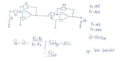

Hallo, ich beschäftige mich derzeit mit einer Verstärkerschaltung. Ich
möchte 2 invertierende Operationsverstärker in Reihe schalten. Ich
verwende den OPV "AD820". Dieser hat laut Datenblatt eine
Transitfrequenz von 1,8 MHz (ein OPV).
R1=1kΩ
R2=10kΩ
R3=1kΩ
R4=10kΩ
Ue,pp=50mV
Im Anhang ein Bild meiner Schaltung.
Frage: Was passiert mit der Grenzfrequenz und der Transitfrequenz wenn
ich 2 invertierende Verstärker in Serie schalte?
Transitfrequenz bleibt gleich denke ich, wie bei einem einzelnen OPV,
also 1,8 MHz? Und Grenzfrequenz? Bei einem einzelnen OPV, weiß ich dass
die Ausgangsspannung bei Grenzfrequenz 1/sqrt(2) * Ua,max ist, also
müsste in meinem Fall (zwei OPV) die Spannung bei 1/sqrt(2)*1/sqrt(2)*5V
=2,5 V sein, oder?

laut Deinem Schaltbild wirkt jeder der invertierenden OPVs mit einer
Verstärkung von 1/10, schwächt also das Signal um den Faktor 10 ab.
Somit bleibt Deine Grenzfrequenz nicht unter 1,8 MHz.
Wahrscheinlich wolltest Du aber verstärken und wissen, wie sich die
Grenzfrequenz zweier gleichartiger hintereinander geschalteter
Verstärker verhält.

Transitfrequenz bleibt (theoretisch) gleich;
Grenzfrequenz sackt auf das (m.E.) 0.7071fache ab; bei
Dir also von ca. 180kHz auf ca. 120kHz.

Du brauchst v=100.
Das kann man mit einem OPA machen, dann liegt die 3dB-Grenzfrequenz der
idealen Schaltung bei 1.8MHz / 100 = 18kHz.
Oder so wie gezeichnet mit zwei Verstärkern mit v=10 in Reihe. Dann ist
die theoretische 3dB-Grenze von jedem 180kHz. Mit beiden zusammen hast
du dann bei 180kHz 6dB Dämpfung. Oder eben die 3dB-Grenze bei einem
entsprechend niedrigeren Wert (≈120kHz).
Ja, es ist so, wie du vermutest.
Und man sieht schön, dass zwei OPAs in Reihe mit aufgeteilter
Verstärkung eine größere Gesamtbandbreite liefern als ein einzelner mit
entsprechend hoher Verstärkung.

Der Gegenkopplungswiderstand ist 10x so groß wie der am Eingang, also
wird für gleichen Strom am Knoten die Ausgangsspannung 10x so groß.

Da jeder Operationsverstärker eine Transitfrequenz von 1,8MHz hat stellt
sich bei einer Verstärkung von Faktor 10 eine 3db Grenzfrequenz von
180KHz ein.
Bei zwei hintereinander geschaltete Verstärker ist aber bei 180KHz der
Verstärkungsabfall schon 6db, weil sich die beiden Durchlasskurven
logarithmisch betrachtet addieren. ( 3db +3db=6db ). Linear betrachtet
multiplizieren sich die beiden Kurven. ( 10 x 10 = 100 im
Durchlassbereich
 SQR2 von 10 = 7,07 für die 3db Grenze also 10x 0,707x 10x0,707 =
100x0,5 =50
das sind 6db gegenüber 100 ).
Also rutscht die Grenzfrequenz für beide hintereinander geschaltete
Verstärker nach unten.
Ich sehe gerade Hildek hat es ja schon erklärt.

Bedenke bei solchen Konstrukten, dass beide Verstärker ihren eigenen DC
Offset verstärkt ausgeben. Bei diesem Chip sind weniger als 1mV zu
erwarten, das mal 100 ist wohl noch in einem brauchbaren Rahmen.
Bei höheren Verstärkungsfaktoren wird das aber schnell zum Problem.
Viele andere OP-Amps haben auch deutlich mehr DC Offset, als der von dir
gewählte.
In Audio Schaltungen packt man daher typischer einen Kondensator
zwischen die beiden Stufen, und hinter den Ausgang, um den DC Offset los
zu werden.

Ich habe R2 = R4 = 100Ohm abgelesen und das mit der starken Brille, Hals
ausgefahren und näher dran und extra 3 Mal hin geguckt. Ihr habt Recht,
da ist ein K wie "Kah" versteckt.

> Danke, also die Grenzfrequenz der Gesamtschaltung (zwei OPV) ist also
> bei einer Ausgangsspannung von 2,5 V ,pp (bei Ue=50mV,pp)? und dies ist
> bei ca. 180 kHz der Fall?
> Richtig?
In deinen Fall sollte bei 180KHz gegenüber 1KHz die Hälfte der
Ausgangsspannung rauskommen.
Aber das ist nicht die Grenzfrequenz, sondern der 6db Punkt.
Die Grenzfrequenz definiert die Frequenz, bei der der Pegel um 3db also
um den Faktor Wurzel aus 2 also Faktor 1,414 abgefallen ist.
Das dürfte in deinen Fall so bei schätzungsweise 130KHz der Fall sein.
