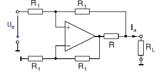

Ich will eine spannungsgesteuerte Stromquelle für mein System nutzen.
Dazu hab ich mich im Inet kundig gemacht und die hier gefunden (Anhang)
Die ist aber nur für geerdete Verbraucher geeignet. Wenn ich also
darüber meinen Strom in den Menschen einspeise (nur sehr kleine Ströme
;) ) wäre das nicht so toll...
hat jemand eine Idee?
ich hab noch eine andere Schaltung gesehen, da würde der Strom
rückgekoppelt an den Minuseingang des OPs angeschlossen. Allerdings
brauch ich dafür eine zweite Stromelektrode zum Anschließen.
Eine Version mit OP will ich auf jeden Fall haben.
Es ist eben wichtig, den Strom zu begrenzen, bzw für die Impedanzmessung
konstant zu halten :)
Hali H. schrieb:> Multiplexer zum Anteuern verschiedener> ElektrodenHali H. schrieb:> Wenn ich also> darüber meinen Strom in den Menschen einspeise (nur sehr kleine Ströme> ;) ) wäre das nicht so toll...
Hä? Kann es sein, dass du nicht die Impedanz von elektronischen
Komponenten messen willst, sondern von gänzlich anderen Dingen?
Eingangssignal wäre ein 50 khz Sinussignal bei 0,6 Volt Amplitude.
Das würde ich gerne über eine Spannungsgesteuerte Stromquelle auf ca 5
mA Ausgangsstrom einstellen... wenn der Pegel von eingang zu klein ist
kann man den auch zb auf 2 Volt anheben
Keine Ideen?^^
