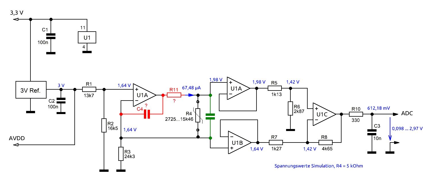

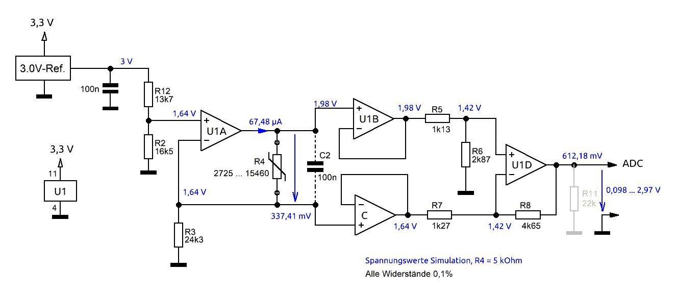

Mit einem relativ genauen NTC (0,13°C) möchte ich einen
Temperaturbereich erfassen und den gemessenen Analog-Wert an einen ADC
(12-Bit) weiterleiten.
Mit TINA-TI (Spice Simulator von TI) habe ich die Schaltung simuliert
und aufgebaut, alles funktioniert soweit. Es gibt aber ein paar
Anforderungen an die Schaltung und ich würde gerne von HW-erfahrenen
wissen, ob das so in Ordnung ist oder Probleme geben kann.
Der NTC ist an einem Kabel (Zwillingslitze) angeschlossen, dass diverse
Meter lang ist. Demnach holt man sich auch (Brumm-)Störungen mit rein.
Damit die aber keinen Einfluss haben, soll der NTC symmetrisch
angeschlossen und gemessen werden, ich denke das das so funktioniert.
Abgekuckt habe ich mir das übrigens aus dem schon wat älteren und langen
Thread hier: Beitrag "Temperaturmessschaltung möglichst genau?"
Da ging es aber um einen PT100, der im Gegensatz zum NTC eine lineare
Temperaturkurve hat.

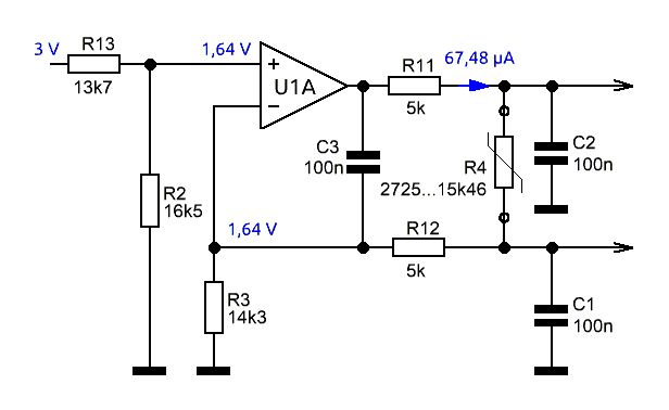

Der OP ist ein 4-fach Rail-to-Rail Typ (In/Out) und der erste (A) Teil
erzeugt den Konstantstrom, lt. Simulation 67,5 µA, was auch mit der
Realität so ziemlich genau passt. Der NTC verändert seinen Widerstand im
Temperaturbereich von 2725 bis 15460 Ohm. Die OP's (B) und (C) dienen
der Auskopplung um den Messwert nicht zu verfälschen. Der D-Teil macht 2
Dinge, zum einen ein wenig Verstärkung (Faktor ca. 3,3) und zum anderen
die Offset-Spannung möglichst nahe auf Null bringen (R4 = 2725 Ohm) um
im gem. Temperaturbereich einen Spannungshub von annähernd 3V zu
bekommen. Alles was mit der Messung zu tun hat wird mit der 3V
Spannungsreferenz versorgt (Konstantstromquelle) und sind 0,1%
Widerstände.
Am Ausgang ist ein 12-Bit ADC angeschlossen. Die Temperatur soll mit
einer Genauigkeit von 0,13°C erfasst werden evtl. wäre auch 0,2°C noch
akzeptabel. Versorgt wird alles mit 3,3V (single supply).
Ich weiß nicht, ob z. B. der Kondensator am Eingang (parallel zum NTC)
sinnvoll ist oder ob man drauf verzichten kann oder, sollten aus
irgendwelchen Gründen hohe Frequenzen ein Störfaktor sein, ob man einen
Tiefpass irgendwo beim D-OP einbaut. Weil Temperaturänderungen relativ
langsam sind, will ich mit vllt. einer Messung pro Minute messen, wobei
es vllt. sein kann, dass z. B. 10x hintereinander Messwerte abgefragt
werden und dann ein Mittelwert gebildet wird, mal sehen wie es wird.
Dann ist da noch das Thema Störungen auf der Versorgungsspannung (3,3V).
Muss da was dran getan werden?
Fällte jemanden noch was auf, was suboptimal ist?
Was übrigens nicht geht, sind Dinge wie ein manueller Nullpunktabgleich
oder sowas.

OP #6474697
Stefan ⛄ F. schrieb:
> Ich verstehe den Sinn der ganzen Schaltung nicht. Du betreibst da deinen
> NTC mit einem konstanten Strom und lieferst am Ausgang, wie viel
> Spannung an ihm abfällt.
Oben im Bildchen siehste die Übertragungsfunktion. Die blaue Linie ist
die Eingangspannung (NTC) und die grüne Linie ist die Ausgangsspannung.
Die Eingangsspannung liegt bei (0,187...1,04) Volt und daraus wird
(0,184...2,94) Volt. Die Übertragung ist linear, die zugehörige Funktion
ist y = m * x + b mit Verstärkungsfaktor m = 3,32584 und Offset b =
-0,5119 .
Der Kernsinn ist, dass ich eine differenzielle Messung machen will,
wegen Störungen auf der Messleitung.
> Das ist keineswegs linear.
Ich weiß, ich werde die Nichtlinearität des NTC's auch nicht weg
bekommen, deswegen mache ich aus der Ausgangsspannung des
Messverstärkers einen ADC-Wert im Bereich theoretisch von 0 bis 4095,
real aber von ca. 124 bis 4077 Digits. Das sind letztendlich 400
verschiedene Werte und mit einer Lookup-Table wird den Digit-Werten der
Temperaturwert zugeordnet. Berechnen ist nicht, weil der Prozessor keine
Fließkommaeinheit hat, das Berechnen müsste also in SW erfolgen, was den
Code um 10 kB aufbläst und das ist mir zu viel. Deswegen die
Lookup-Table, weil ja der Strom durch den NTC konstant ist. Wenn ich
also eine Eingangsspannung (NTC) von 0,6757 Volt habe, habe ich am
Ausgang eine Spannung für den ADC von 1,7354 Volt und der ADC macht
daraus 2369 Digits. In der Lookup-Table steht der Wert jetzt aber nicht
drin sondern nur 2358 und 2372 und der Wert ist näher an 2369. Deswegen
wird dann der Temperaturwert vom Digitwert 2372 übernommen und das wären
dann 91 was 9,1°C entspricht. Und die 400 16-bit Wertezuordnungen = 800x
16-Bit Werte belegen weniger Speicherplatz als wenn ich das berechnen
lassen würde, notfalls könnte man die Wertetabelle extern auslagern, ist
ja statisch.

Weil dann der NTC mit einem Bein an GND hängt und wegen den paar Meter
Kabel zw. Eingang und NTC sind auch der nicht-GND Leitung jede Menge
Störungen, die aus der Umgebung einstreuen. Das darf nicht sein, da
messe ich dann nur noch Brummen und so'n Zeug.
Hast du die gemessen oder geraten?
Welche Komponente hat denn da die Kennlinie des NTC linearisiert?
Ok, angenommen. Ich würde allerdings eher versuchen, die Störungen weg
zu bekommen. Das kann bei so niedrigen Frequenzen ja nicht schwer sein.

OP #6475812
Das sind die Werte aus der Simulation und die decken sich sehr gut mit
der Realität = ich habe es auch gemessen.
Es ist aber sinnvoller, differentiell zu messen. Analoge
Telefonleitungen oder der CAN-Bus funktionieren so und es ist einfacher,
als einen Tiefpass mit 1 Hz Grenzfrequenz oder so einzubauen. Störungen
kommen immer rein, da kann man nix gegen machen aber man kann durch
bestimmte Maßnahmen, wie eben der symmetrischen Signalübertragung, die
Störungen ganz ignorieren, weil sie die Messung nicht beeinflussen.

OP #6476666
Hatte ich übersehen....
Bei der Übertragungsfunktion sollte alles linear bleiben, damit die
Kurve des NTC's nicht verfälscht wird. Es gibt also keine Linearisierung
der Kennlinie. An der Grafik Eingangs-/Ausgangsspannung oben steht an
der X-Achse die Poti-Stellung 0...100%. Ich habe den NTC simuliert mit
einem Poti und einem Serienwiderstand dazu, wobei R den kleinsten
NTC-Widerstandswert hat und R + R_Pmax = der maximale NTC-Wert ist. In
dem Bereich sollte die Schaltung sich linear verhalten, was sie auch
tut. Bei 0% Poti-Stellung => R_ges = min., ist die höchste Temperatur,
bei R + R_Pmax = 100% die niedrigste Temperatur, dazwischen ist die
Temperatureinteilung nicht linear mit den Prozenten.

Anja schrieb:
> Richtig. Aber: das gilt immer für Sender und Empfänger gleichermaßen.
> Also wo ist deine "symmetrische Stromquelle".
Das soll der 1. OP in der Schaltung (U1A) sein, das habe ich aus der/den
Schaltungen aus dem verlinkten Thread aufgegabelt
(Beitrag "Temperaturmessschaltung möglichst genau?"). Da wird im weiteren
Verlauf für einen PT100 genau so die Konstantstromquelle gebaut für
einen symmetrische Aufbau.
Anja schrieb:
> Die Störunterdrückung am Empfänger nützt dir gar nichts wenn die
> Stromquelle bei Störungen wackelt.
Ich weiß, aber soweit ich das gemessen habe, sollte da nicht zu sehr
wackeln.
Anja schrieb:
> Ansonsten schreibst Du weder den OpAmp-Typ (offset drift) noch den
> genauen NTC (Selbsterwärmungskoeffizient).
> (wobei ich glaube daß bei dem geringen Strom die Selbsterwärmung kaum
> eine Rolle spielt).
Der OP ist ein LMC6484, der hat einen Input-Offset von 0,9 mV (max. 2,0
mV). Wenn der OP mit einem Verstärkungsfaktor von 3,3 arbeitet, heißt
das dann, dass die Ausgangsspannung um 0,9V x 3,3 = 2,97 mV wackeln
kann?
Ich habe extra den Strom bei ca. 70µA gewählt, weil bei 3V dass nur 0,21
mW sind für die Selbsterwärmung. Zudem wird der NTC nur zur Messung
bestromt, während der Messpause ist der Sensor stromlos. Deswegen denke
ich, ist Selbsterwärmung kein Thema. Die Selbsterwärmung ist übrigens
angegeben mit 1,2 mW/K
Anja schrieb:
> Wenn Du mit 50Hz Störungen rechnest. Warum erfolgt dann die Abtastung
> nicht über eine 50 Hz periode (20 ms). Z.B. 10-20 Messwerte
> gleichverteilt innerhalb 20 ms.
Ich habe bzgl. Timings noch garichts eingebaut, ich messe nur in einem
x-beliebigen Abstand derzeit. Das kommt dann später mal, erstmal will
ich einen vernünftige Messung hardwaremäßig ans laufen kriegen.
Derzeit ist es so, dass ich mit obiger Schaltung fast richtig messe,
aber nur fast. Die Referenz, die ich dazu benutze sind 5000 Ohm
(2x10k/0,1% Widerstände parallel), die der NTC bei 25°C haben soll. Wenn
ich die Schaltung mit R4 = 5k simuliere, dann sollte ich am Ausgang lt.
Simulation eine Spannung von 612,2 mV messen. Mit einem Handmultimeter
(0,05% Grundgenauigkeit + 3 Digits meine ich) messe ich 614,2 mV und das
etwas genauere Keithley 2000 zeigt mir 611,x mV. Allerdings meint der
ADC was anderes, da bekomme ich 609 mV zu sehen, was bei 100 Messungen
Digit-Werte ergab von 826 bis 836 (= 605 bis 612 mV) bei eben 3,000V
Referenzspannung (Handmultimeter 3,001 V, K2000 zeigt 2,9999.. V). Ein
Digit bei dem 12-bit ADC sind 0,732 mV, 10 Digits "wackeln" sind also
7,32 mV, was ich viel finde und zudem entsprechen 10 Digits ca. 3,4
Bits, also von den 12-Bit stehen mir dadurch nur noch 12 Bit - 3,4 Bit =
8,6 Bit (ENOB) zur Verfügung und das ist zuwenig, weil ich 400 Werte
habe (2^8,6 = 388) und dazu kommen ja noch andere Dinge, die die
ENOB-Zahl sinken lassen.
Woher das mit dem 10-Digits wackeln kommt, weiß ich noch nicht, vllt.
ist es die Verbindung vom Messverstärker zum ADC, der Draht ist vllt. 10
cm lang. Vllt. hilft es auch, einen 10 nF Kondensator am Eingang des ADC
zu packen. Vllt. ist das auch eine Ursache der Offsetspannung des OP's.
Alternativ hätte ich noch ein LTC6081, der eine Offsetspannung von +/-
70µV hat. Allerdings weiß ich noch nicht, wie ich das Winzding auf eine
Breakout-Adapter kriegen soll.
Gast #6476721
K. H. schrieb:
> heißt
> kann?
Nein das ist nur ein statischer Offset der bei Raumtemperatur des OPs
auftritt. Im Extremfall addieren sich die Offsets aller 4 OPs auf
(falscher Strom und falsche Spannung also rund 4 * den oben genannten
Fehler im Extremfall bei 25 Grad C).
Das wackeln kommt dann bei sich ändernder Umgebungstemperatur mit 4 * 1
uV / K das sich noch oben drauf addiert.
K. H. schrieb:
> Ein
Ist auch viel. Bei einem ordentlichen 12 Bit ADC und korrekter
Masseverdrahtung und rauscharmer Versorgung darf der ADC nur beim
Übergang von einem zum nächsten Digit wackeln.
Interessant wird es dann wenn statt des 5K Festwiderstandes dann
tatsächlich ein Sensor mit einer etwas längeren Leitung dran hängt und
irgendwelche Störer (Led-Lampe, Handy) auf die Schaltung einwirken.
> zu packen.
Viel Spaß: Im Datenblatt steht:
"The LMC6484 can typically directly drive a 100 pF load with
VS = 15V at unity gain without oscillating."
Das reicht auch nicht für längere Leitungen je nach Schirmung hat man
33-100 pF/m
Da brauchst Du noch einige Grundlagen wie z.B. "isolating capacitive
loads" bevor das was wird.
Gruß Anja
>> zu packen.
Habe ich gelesen, aber in dem Fall geht es wohl um die Sprungantwort und
das der OP das nicht auffangen kann und damit anfängt zu schwingen. Aber
ich habe ja nur zeitlich sich langsam verändernde Signale und der OP
läuft nicht mit 15V sondern nur mit 3V. Dennoch habe ich mal den Ausgang
mal mit einem 10 nF versehen (ohne Widerstand) und - oh Wunder - die
AD-Werte aka Digits schwanken nicht mehr so heftig. Jetzt habe ich das
mal mit mehreren Kondensatoren versucht, 1 nF, 10 nF und 47 nF und da
gibt es keinen großen Unterschied. In der 2. Runde habe ich auch einen
330R Widerstand (RC-Glied) zugefügt und das jetzt auch mal doppelt, also
RCRC mit R = 330 R und 1. C mit 10 nF und 2. C mit 1 nF.
Zudem stimmen jetzt der Mittelwert über 100 Messungen gut überein mit
dem, was ich erwartet habe. Lt. meine Rechnung müsste ich 835 Digits =
611,7 mV kriegen, habe aber bei allen vier Varianten etwas weniger.
Die Ergebnisse bzgl. Digits-Schwankungen am ADC:
Ohne irgendwas am Ausgang: 10 Digits, Mittelwert 831,4 dig. = 609,1 mV
mit 10 nF am Ausgang: 5 Digits, Mittelwert 833,7 dig. = 610,7 mV
mit 330 R + 10 nF: 5 Digits, Mittelwert 833,7 dig. = 610,7 mV
mit 330 R + 10 nF + 330R + 1nF: 3 Digits, Mittelwert 832,7 dig. = 610 mV
(s. Bildchen oben)
Am Eingang (R4, NTC) irgendwas mit Kondensatoren zu machen, z. B.
parallel zu R4 oder von beiden Pins jeweils nach GND liefert Extremkäse
= nicht tun. Warum weiß ich (noch) nicht.

Wie gesagt würde ich versuchen, die Störungen mit einem simplen R/C
Tiefpass zu filtern. Vielleicht ist das zu simpel, um einzuleuchten.
Aber so bin ich halt.

Vermutlich schwingt die Stromquelle. -> versuche mal einen kleinen
Serienwiderstand zwischen Stromquellenausgang und NTC. Und ggf einen
Kondensator zwischen Ausgang und negativem Eingang.
(die Konstantstromquelle ist trotzdem immer noch nicht Symmetrisch!!!).
wieso oder?
Normal hat man einen großen X-Kondensator über dem Eingang und 2 kleine
Y-Kondensatoren gegen Masse. (Eigentlich bei Leitungen von Außen ja
gegen Metallgehäuse und nicht gegen GND).
Gruß Anja

OP #6478190
Dass die Stromquelle schwingt, kann sehr gut sein, denn ich hatte mit
nur einem Kondensator am Eingang parallel zum NTC (R4) Digit-Werte, die
waren jenseits von allem, was ich gebrauchen kann. Und in einem Fall
hatte ich Werte, die waren innerhalb des Messbereichs, aber die
Schwankungen lagen bei ca. 200 Digits. Wenn ich zwei Kondensatoren
zufüge, mit jeweils einem Bein jeweils am NTC und dem anderen an GND
(Gehäuse habe ich noch nicht), habe ich wieder Messwerte außerhalb des
Bereichs.
Im Bildchen oben habe ich mal deine Vorschläge reingemalt (rot). Ist das
so richtig? Allerdings verstehe ich dann nicht, warum die Mimik anfängt
zu schwingen, wenn ich den zusätzlich ein 100 nF Kondensator parallel
zum NTC schalte (grün). Das ist doch eine Verbindung zwischen OP-Ausgang
und OP-Minus-Eingang.
Kann sein, ich habe das Teil von dem alten Thread ja nur übernommen und
da ging es um eine 4-Leiter PT100-Messung. Jetzt habe ich den Fred
nochmal durchwühlt und da ist mir vom User 'Helmi' der
Beitrag "Re: Temperaturmessschaltung möglichst genau?" mit dem
PT100BOX.zip aufgefallen. Darin steht für den PT100 die obige
Stromquelle eingemalt. Der beiden Ausgangspins für den Strom (4-Draht
Messung) sind am Multiplexer (X, Y) angeschlossen. Ich habe nur den Teil
jetzt mal rauskopiert und ich vermute mal, dass das schon eher eine
symmetrische Konstantstromquelle ist. Allerdings weiß ich da nicht so
genau, wie groß die Widerstände R1 und R2 in meinem Fall sein sollten.
Ein PT100 hat ja nun mal 100 Ohm +/- ein paar zehntel aber mein NTC hat
5k@25°C und im Messbereich liegt der Wert zw. grob 2700 und 15kOhm. Dazu
sind in dem Plan noch 3 Kondensatoren drin C1, C2 und C3. Das Teil sieht
mir schon symmetrischer aus als mein Teil. Ich denke mal, ich werde
meine Stromquellenabteilung noch mal ändern (müssen) und die Widerstände
werden irgendwo in der Mitte vom Messbereich liegen. In meinem Plan habe
ich einen 24k3 Widerstand auf dem Weg von OP-Ausgang nach Masse, also
könnte ich den wohl aufteilen in 2x5k + 14k3, dann sollte der Strom
gleich bleiben und zwischen den Widerständen dann den NTC klemmen wie im
3. Bildchen. Ist 2x5k ok oder eher Käse?

Neues zum Messverstärker: Das Ding läuft und liefert vernümpftige Werte.
SO MUSS DAS! Dazu habe ich die Schaltung noch verändert. Die
Y-Kondensatoren C1 und C2 (Schaltung oben) sind nicht drin, die bringen
in meinem Aufbau eher Störungen rein, am Ausgang ist ein Doppel-RC (330R
+ 10nF und 464R + 100 nF) am wirken was allerdings zur Folge hat, dass
die Digits vom ADC im Schnitt um einen Digit niedriger wurden, das habe
ich in der SW dazu gerechnet und es passt, am Ausgangs-OP ist zwischen
Ausgang und Minus-Eingang ein 100 nF parallel zum R8 gekommen. Die
Widerstände R3, R11 und R12 von der Konstantstromquelle haben andere
Werte bekommen als das, was da oben steht und dazu noch ein Widerstand
(R6 am U1C) hat 50 Ohm noch dazu bekommen. Danach wieder eine neue
Tabelle bauen (Digits-Temperatur) und das war es.
Getestet habe ich es mit 2 Meter Zwillingslitze in Standard-Umgebung und
neben in Betrieb befindlichen Geräten und das ganze nochmal mit 15 Meter
Kabel, wobei das Kabel entlang von diversen Geräten ging. Bei den Digits
gab es keine Ausreißer in den Messwerten, nur die üblichen Schwankungen
(+/-2 Digits). Im Bildchen oben die blaue Kurve die Digit-Werte (linke
Y-Achse) und die daraus resultierende Temperatur (rote Kurve, rechte
Y-Achse) zu dem 1000 Messungen (ca. 15 Minuten Messdauer).

Rainer V. schrieb:
> Und ich habe es auch nur erwähnt, weil ich die Änderung schon
> bemerkenswert finde.
Bist du sicher, dass die Messung der reine NTC war und nicht noch
irgendwelche Dinge dazu, z. B. Parallelwiderstand oder Poti?
Rainer V. schrieb:
> Diesen Fehler konnte ich beheben
> indem ich den Regler für die Flammenmodulation runtergedreht habe.
> Vielleicht hat ja auch schon das Drehen allein geholfen.
Das ist ein Standardfehler bei Potis. Auf einmal erhöht sich der
Übergangswiderstand im Poti von der Schleifbahn zum Schleifer. Das hatte
ich mit dem mir geschenketen Liedel-Tohster auch. Auf einmal wurde das
Tohstbrot verbrannt, obwohl das Poti auf 3,5 stand. Einmal etwas dran
drehen, Problem behoben. Fragt sich nur, wie lange. So ist das mit dem
preiswerten Zeug.
zott schrieb:
> Gegen eingekoppelte Hochfrequenz Stoerungen hilft im einfachsten Fall
> fuer Gleichtaktstoerungen ein 10nF  von jedem Stecker Pin gegen GND,
> welcher dann auch grad am Metallgehaeuse ist.
Und genau die beiden Kondensatoren habe ich rausgeworfen. Zum einen habe
ich kein Metallgehäuse und das wird es wahrscheinlich auch nie werden
und zum anderen frage ich mich, inwieweit meine Messung überhaupt auf
hochfrequentere Störungen empfindlich ist. Wenn ich die beiden
Kondesatoren drin habe und ich verbinde die mit GND, dann werden die
Störungen mehr.
zott schrieb:
> Bei der Spannungsteiler Loesung muss man sich den Fehler, hervorgerufen
> durch den Widerstand des Kabels anschauen.
Auch bei meiner 2-Draht Messung müsste ich den Leitungswiderstand mit
einrechnen, denn ich messe an den Klemmen (2-polig) und messe sozusagen
an strombelasteten Kabel, was alles andere als genial ist. Aber der NTC
hat irgendwas ab 2700 Ohm aufwärts und das Kabel nur ein paar Milliohm
und der Strom übers Kabel ist 67 µA, daher fällt das nicht auf. Bei
meiner letzten Messung mit ca. 14 Meter Kabel wäre der
Leitungswiderstand ca. 1,8 Ohm gewesen.
