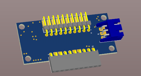

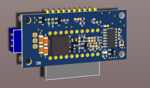

Ich habe mal ein Bastelprojekt angefangen (Anlass: 4x 40Ah LiFe-Zellen
überwachen und ggf. balancieren) und die Überwachungsschaltung als Modul
gebaut, daß jeweils an zwei benachbarte Zellen angeschlossen wird, d.h.
für N Zellen braucht man N-1 Module. Jedes Modul hat seinen eigenen
Microcontroller, der nur für "seine" zwei Zellen zuständig ist.
Balanciert wird nicht durch Entladen über Widerstände, sondern über
einen kleinen Schaltregler, so fällt auch bei 1A Balancerstrom kaum
Verlustwärme an und die Energie wird nicht sinnlos als Wärme vernichtet,
sondern von einer Zelle in die andere gepumpt.
Die Schaltung ist so designed, daß sie permanent am Akku angeschlossen
bleiben kann und im Ruhezustand praktisch nur der Watchdog-Timer des
Controllers wenige µA Strom zieht, was absolut vernachlässigt werden
kann.
Die Idee war, die Balancermodule einfach aneinander zu stecken und so
eine beliebige Zellenzahl konfigurieren zu können.
