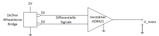

Ich habe eine Frage bezüglich der Wirkung von *magnetischen
Wechselfeldern* auf die differentielle Eingänge von
Instrumentenverstärkern.
Im Anhang habe ich einen Aufbau beigefügt. Links habe ich eine 1kOhm
Wheatstonesche Brücke. Die Versorgungsspannung der Brücke ist 2V, d.h.
die differentiellen Signale schwingen um 1V herum. Die differentiellen
Signale haben ein Spektrum von DC-12MHz. Rechts habe ich einen
Instrumentenverstärker (genauer den AD8421:
http://www.analog.com/media/en/technical-documentation/data-sheets/AD8421.pdf)

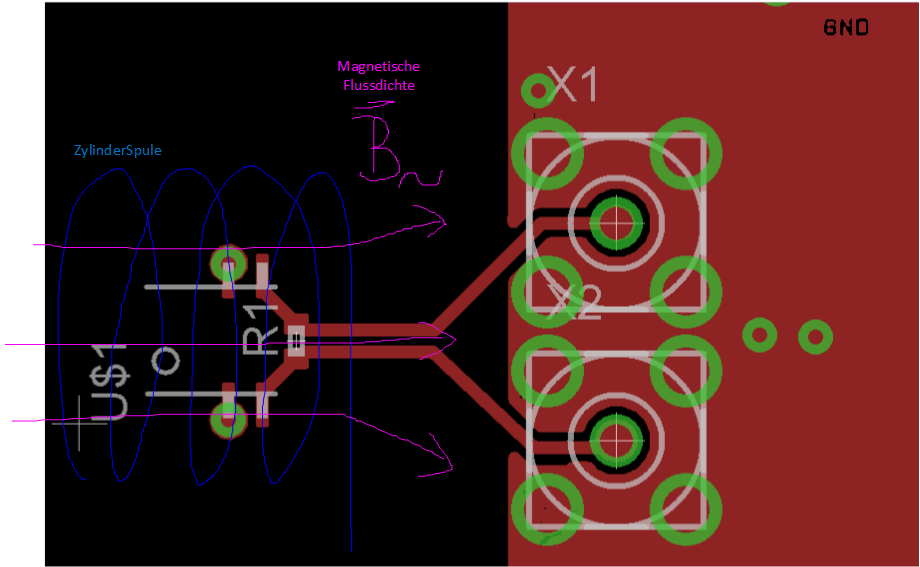

Nun befindet sich der gesamte Aufbau in einem magnetischen Wechselfeld
mit derselben Frequenz wie die differentiellen Signale. Die Feldstärke
beträgt bis zu 1.5mT. Dabei treten die Wechselfelder in die Fläche, die
von den differentiellen Signalen aufgespannt wird, fast senkrecht ein.
Wie kann ich den Einfluss der dabei induzierten Spannung modellieren, da
diese sich in der Realität in meinen Messungen stark auswirkt? Kann ich
da einfach eine Spannungsquelle an die zwei differentiellen Leitungen
packen?
Sieht der Verstärker die Signale als Gleichtaktsignal oder als
differentielles Signal?

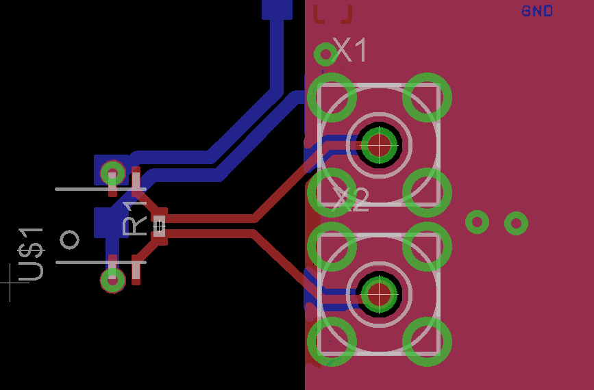

Um den Einfluss der Wechselfelder zu verkleinern, habe ich die Leitungen
bereits verdrillt, aber eine kleine Fläche an der Brücke und am
Verstärker bekommt man trotzdem da die Pins etwas voneinander entfernt
sind (SOIC8 Gehäuse).

#4511662
Uli, der Wilde schrieb:
> Dh, eine
> aufgespannte Leiterflaeche induziert bezueglich dem Nutzsignal einen
> DC-Offset.
Oha, du hast gerade den Gleichstromtransformator erfunden.
Wechselfelder kann man auch mit möglichst dicken Platten aus gut
leitendem Material (Cu, Al) abschirmen, bei Gleichfeldern hilft nur
magnetisierbares Material, -Weicheisen oder Mumetall (Permalloy).
Vielleicht kannst du so etwas oberhalb und unterhalb deiner Leiterplatte
anbringen.
Aber Vorsicht, das Feld wird dabei nur verdrängt und konzentriert sich
dafür an den Kanten der Platten.
Evtl. hilft es aber auch die symmetrische Leitung nicht zu layouten
sondern sie in Form zweier miteinander verdrillter CuL-Drähte
auszuführen und ggfs. noch zusätzlich in einem Metallrohr oder anderer
Abschirmung zu führen.
P.S.:
Rostilj J. schrieb:
> Deswegen
> vermute ich die induzierte Spannung überlagert sich mit dem Nutzsignal
> und verstärkt diese.
... oder schwächt sie ab. Das hängt von der Polarität ab.
Eine Phasenverschiebung ist auch möglich.
Jedenfalls zunächst als Differenzspannung, aber durch Unsymmetrien
können auch Gleichtaktkomponenten auftreten.
Hast du schon mal an die Verwendung einer Kompensationsspule gedacht?
Die ordnet man auf einem verformbaren Stück Draht o.ä. an, damit man sie
durch Verbiegen genau auf Minimum justieren kann.
#4511700
Ich habe eher den Eindruck, der AD8421 ist vollkommen ungeeignet für
Dein Vorhaben. Denn der kann doch gerade mal eine UnityGain von 10MHz.
Wie willst Du damit 12MHz abhandeln wollen?
Und seine PSRR (Gleichtaktsignalunterdrückung) geht praktisch gegen 0
bei 12MHz (ist ja noch nichtmal in dessen Diagrammen vermerkt). Da muß
man sich nicht wundern, daß am Ausgang die Störung größer als das
Nutzsignal wird.
Ich denke, Du brauchst einen deutlich höherfrequenteeren
Instrumentenverstärker.

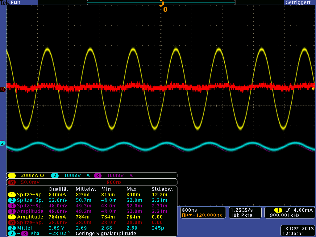

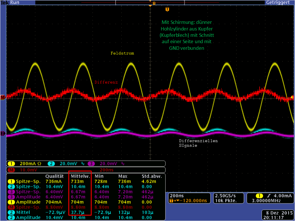

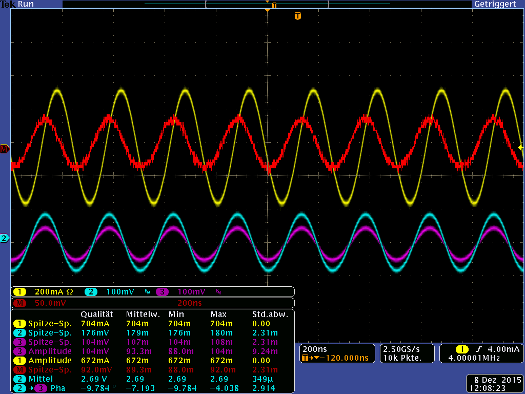

OP #4511710
Die Tipps zu der Schirmung werde ich versuchen mal anzuwenden.
Niederfrequente Felder
stören mich wie gesagt nicht. Die Wandstärke der Schirmung für
höherefrequente Felder muss ich glaube ich nach der Skintiefe auslegen.
Die Leitungen habe ich bereits als CuL-Drähte ausgeführt und sehr gut
verdrillt.
Der Effekt war da etwas kleiner, aber immernoch da.

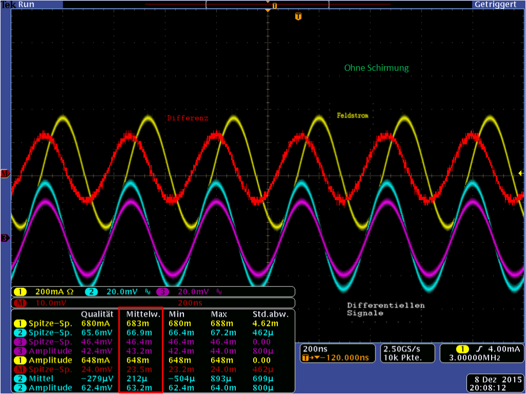

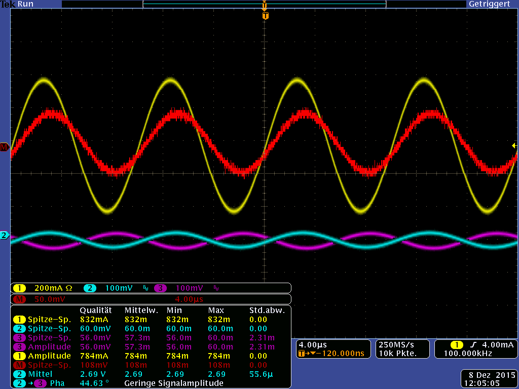

Ich habe mal die differentiellen Signale im Oszi direkt beobachtet. Ich
habe einen Sensor genommen, der eine höhere Spitze-Spitze-Spannung der
differentiellen Signale rausgibt, die Signale bis zu 2 SMA Stecker
gebracht und direkt an den Oszi geschaltet (1meg Abschluss). Dabei habe
ich tatsächlich eine Phasenverschiebung gesehen bis zu dem Punkt, an dem
beide Signale phasengleich sind. Es ist ungefähr auch der Punkt, an dem
dieser Sensor dabei seine Bandbreite erreicht. Dann aber erhöhe ich die
Frequenz weiter (auf 2MHz und mehr) und ein differentielles Signal wird
dabei stärker als das andere. Dadurch erreiche ich diese unerwünschte
Verstärkung.
Im Anhang habe ich mal ein Bild aus dem Oszi hinzugefügt (Feldfrequenz 4
MHz).
In Geld ist der Strom gegeben, der das magnetische Feld erzeugt. In Blau
und Bila habe ich die differentiellen Signale und in Rot die Differenz
der beiden Signale gegeben. Die Differenz ist ja für meinen Verstärker
entscheidend. Man sieht ja hier ganz gut, dass die Differenz nur
deswegen entsteht, weil das eine Signal größer als das andere ist. Meine
Vermutung ist, dass dies an der induzierten Spannung liegt. Ich kann mir
nur noch nicht genau modellieren und mir ausmalen, wie diese auf die
Leitung wirkt und warum auf die eine mehr als die andere.

OP #4511724
Bei kleiner Verstärkung habe ich mit selber erzeugten differentiellen
Signalen mit dem 8421 eine Bandbreite bis zu 8MHz erreicht. Ich muss
auch erstmal nicht höher kommen.
PSRR sollte denke ich kein Problem darstellen, eher dann CMRR, was
ebenfalls nicht aufgeführt ist für höhere Frequenzen, aber ich schätze
mal noch etwa 40dB bei 1MHz, da muss ich mal bei Analog Devices
nachfragen.
Da ich nicht so eine große Verstärkung brauche (verwende um die G
(Gain)=10), sind bei mir die niederfrequenten Störungen glaube ich nicht
so ausgeprägt. Der AD8421 hat dabei auch eine ziemlich gute CMRR für
50Hz von 100dB glaube ich, denke da sieht man nichts von den niedrigen
Frequenzen.

höheren Frequenzen.
Aber ich sehe das Problem ja ohne den Verstärker (siehe Oszibild). Ich
denke ich muss daran arbeiten, den Effekt den man da jetzt z.B. bei 4MHz
in der Abbildung sieht, zu verringern.
Danke
Nochmal das Problem aufgegriffen:
Wenn ich einen Sensor zur Messung des Magnetfeldes benutze dessen
Ausgangssignal (differentielles Peak-to-Peak) bei z.B. 800kHz bereits
auf nur 20mV einbricht (bei 30kHz sind es noch 200mV), kriege ich dann
ab etwa 1-2MHz eine immer höhere Differenzspannung (bis zu 120mV). Diese
wird durch meine Verstärker verstärkt und somit mein Ergebnis
verfälscht. Die Vermutung ist, dass diese nur durch die induzierte
Spannung hervorgerufen wird. Dann bricht das Signal ab etwa 8, 9 MHz mit
Verstärker wieder ein, da dann seine Verstärkung abfällt. Schließe ich
die differentiellen Signale direkt an den Oszi (ohne Verstärker) an,
sehe ich, dass die Differenzspannung kontinuierlich ansteigt. (siehe
Bild oben)

Die Oszigramme sind nur mit der Brücke (Sensor) aufgenommen. Die
differentiellen Signale dabei direkt über 2 SMA Buchsen und Coaxialkabel
an den Oszi.
Also die Brücke hat tatsächlich eine Kapazität intern (parallel zu jedem
Widerstand), die mir die Bandbreite begrenzt. Messungen am
Network-Analyzer ergaben aber, dass die beiden Ausgänge symmetrisch über
alle nötigen Frequnzen sind.
Durch die begrenzte Bandbreite des Sensors sollte ich ja keine Signale
mehr über 1MHz kriegen. Später werde ich andere Sensoren verwenden (mit
mehr Bandbreite), deswegen habe ich vorhin die 8,12 MHz erwähnt und
warum mir der Frequenzbereich wichtig ist.
Ich kriege halt über 1MHz dann dieses unsymmetrische Signal (aber
phasengleich). Ich werde versuchen einen Schirm um die Leitungen zu
benutzen und den Effekt mal nachmessen. Ich darf halt nicht alles
abschirmen, da ich ja das Feld messen will.
Danke für die zahlreichen Beiträge

Phasenverzögerung andersrum oder?
Ich hab mal im Anhang paar Messung beigefügt (Sensor normal drinnen).
100kHz noch alles gut, 900kHz auch erwartet wegen den Kapazitäten, 2MHz
phasengleich und unterschiedlich stark (-->Problem). Auf den Rücken
drehen versuche ich auch noch.
Vielen Dank

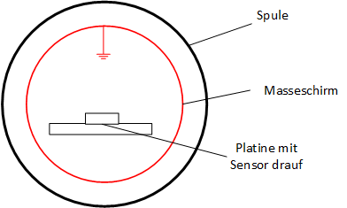

> Eben. Kopplungen. Mach mal kapazitive Kopplungen weg durch einen
> eingeschobenen Masseschirm. Die Schwierigkeit dabei : Wirbelstroeme
> verhindern.
Falls ich es morgen zeitlich schaffe, werde ich einen Masseschirm mal
einbauen. Soll das dann so aussehen wie ich es skizziert habe im Anhang?
Der Sensor ist dabei ebenfalls auf Masse gelegt. Die Zylinderachse zeigt
in die Zeichenebene hinein. Wie lang sollte der Schirm sein?
Die Wirbelströme werden ja dann mein Magnetfeld abschwächen !?
Vielen Dank
Gast #4511803
Mach auf der Gegenseite des Erdanschlusses einen Schnitt in der Schirm,
dann ist er nicht mehr geschlossen fuer einen induzierten Strom. Heisst
es gibt keinen Wirbelstrom. Als kapazitiven Schirm genuegt er aber.
OP #4513033
So hallo zusammen,
Ich hab heute neue Erkenntnisse gewonnen. Außerdem habe ich den Tipp mit
der Schirmung gegen el. Felder angewandt.
Im Anhang habe ich paar Bilder eingefügt. Das erste Bild zeigt den
Aufbau. Dabei habe ich für die Messungen den IC (also die Brücke) U$1
rausgenommen und an die differentiellen Signale nur einen Widerstand R1
parallel geschaltet (90kOhm, 15kOhm). Diese Leitungen habe ich dann an
die SMA Buchsen weitergeleitet und dann per coax an das Oszi. Man sieht
hier das Ergebnis für eine Frequenz von 3MHz einmal ohne Schirmung im
Inneren der Spule und einmal mit Schirmung.
Man sieht deutlich einen Unterschied. Kann ich da jetzt sagen, dass die
kapazitive Kopplung vermindert wurde oder habe ich einfach irgendwie das
Magnetfeld verändert?
Der Unterschied in der Amplitude der beiden Signale war mir zunächst
nicht erklärbar, dann ist mir aber aufgefallen, dass ich unter einer der
Leitungen eine Versorgungsleitung und eine GND Leitung route (beigefügt
im 4. Bild... ich weiß das ist ganz schlecht für diff. Leitungen. Wenn,
dann muss ich beide gleichmäßig kreuzen, außerdem sollte man die
Bypass-Kapazität oben behalten. War wegen einem engen Aufbau nicht
möglich, da überlege ich mir aber noch was) -> wahrscheinlich
schwächt/verstärkt diese Versorgung und GND Leitung über kapazitive
Kopplung diese differentielle Leitung, was zu unsymmetrien führt. Stimmt
das so?
Nun habe ich auch mit der Brücke das Signal vermessen, einmal mit und
einmal ohne innere Schirmung. Die diff. Signale wurden mit der Schirmung
in der Amplitude gut abgeschwächt, aber die waren dann soweit
phasenverschoben, dass sich insgesamt ein stärkeres Differenzsignal mit
Schirmung ergab, als ohne Schirmung...
