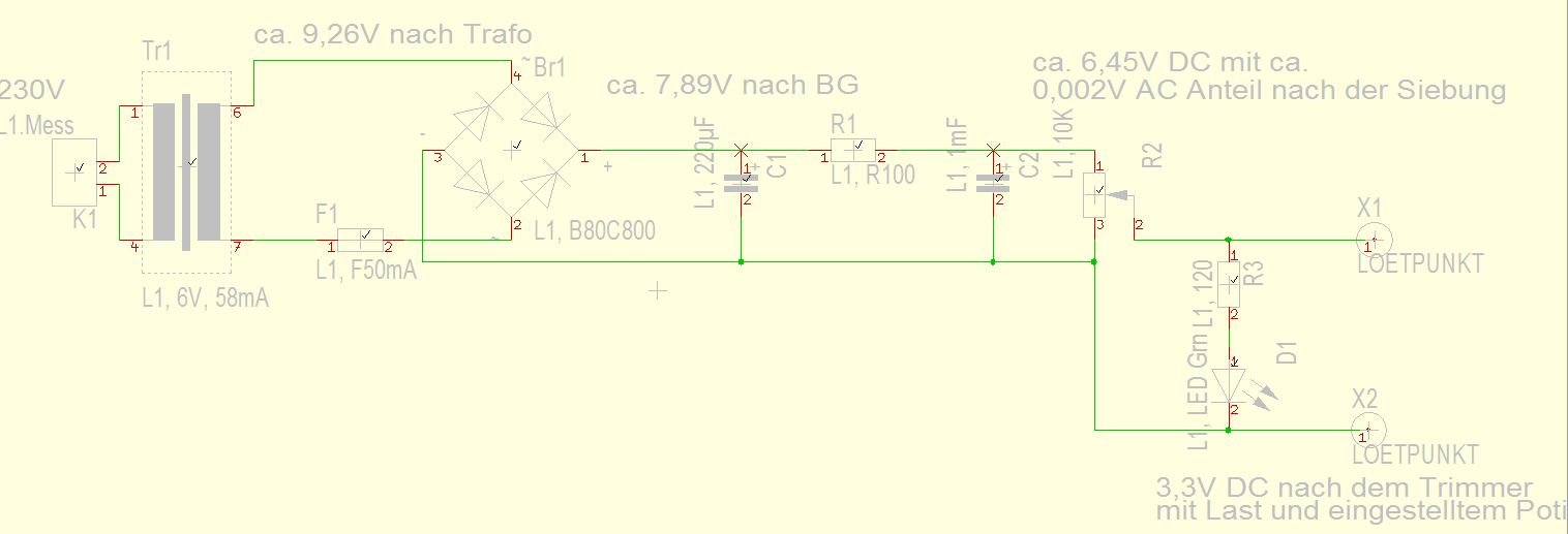

Guten Abend Leuz,
ich habe eine kleine Messschaltung entwickelt, die es mir ermöglicht,
aus 230V AC 3,3V DC zu Transformieren.
Ich möchte diese Messschaltung zur Übergabe des Wertes der Netzspannung
(0-230V) an einen RaspberryPi (0-3,3V) verwenden.
Die Schaltung funktioniert soweit, recht sauber und ausgewogen mit ca.
0,002V AC Anteil im DC Ausgang.
Ich suche nun nach einer Möglichkeit, diese Schaltung auf ihre
Linearität zu überprüfen.
Gibt sie wirklich 1,66666V Sekundärseitig bei 115V Primärseitig aus?!
Das möchte ich überprüfen. Mir fällt nur leider kein Weg ein, wie ich
das anstellen kann.
Ich müsste ja die Netzspannung real auf die Vergleichswerte (115V)
senken um richtig messen zu können.
Ich habe mir eine Exceltabelle erstellt, die diese Spannungsverhältnisse
linear darstellt.
Könnt ihr mir bei diesem Problem helfen?
gruß und dank im voraus
da Hool
Gast #2937007
Muss man gar nicht pruefen, denn ein Brueckengleichrichter ist sowieso
nicht linear. Allenfalls koennte man linearisieren.
Andersherum. Wie genau soll's denn sein ?

OP (Firma: Privat) #2937025
kannst du das mal konkretisieren, ein BG ist also nicht linear. Das
würde ja heißen, das die komplette Schaltung erstmal nicht linear ist
und für meine zwecke unbrauchbar wäre.
Könntest du eine linearisierung mal verdeutlichen?
Danke

Gast #2937049
>Wie machen das denn die großen Messgerätehersteller, wie Messen die?
Die hängen mit Sicherheit keine beschissene grüne LED an ihren
Messeingang. Und das dann noch hinter einem 10k Trimmer.
Was soll der Schwachsinn?

Gast #2937227
Warum nimmst du nicht zwei Widerstände und eine normale
Messgleichrichterschaltung mit 2 Ops?
Kalibriert werden muss die wegen Bauteiltoleranzen auch, aber wenigstens
ist die um Größenordnungen linearer als eine mit LED "stabilisierte"
Brückengleichrichterschaltung.

Gast #2938505
> den genauen
> Spannungsausgang/Pegel an Stromerzeugern zu messen.
ich muss dir leider sagen, dass du auf einem noch viel falscheren
Dampfer bist als bisher in der Diskussion klar wurde: selbst wenn deine
Schaltung auch nur entfernt linear wäre, würdest du die Spitzenspannung
messen, also im Netz normalerweise 325V (um genau zu sein, abzüglich 2 x
Diodenspannung, da fängts schon an mit der Nichtlinearität). Das ist
aber wohl nicht das, was du messen willst, und umrechnen in den
Effektivwert könntest du das nur bei einem präzisen Sinus. Den hat das
Netz nicht und deine Stromerzeuger schon mal garnicht, wenn du Pech hast
erzeugen die ein ungefähres Rechteck.
Du musst also erst mal klären, was genau du unter welchen Bedingungen
messen willst. Da du von 230V sprichst, müsstest du den Effektivwert
meinen, dafür brauchst du aber ein True-RMS-Voltmeter. Das gilt auch für
ein gekauftes. Mit einem einfachen Gleichrichter ist das nicht machbar,
nichtmal dann wenn er linear wäre.
Nicht umsonst sind präzise AC-Voltmeter so teuer oder, andersrum, teure
Voltmeter im AC-Bereich weit weniger genau.
Gruss Reinhard
PS bei einem Rechteck hast du gleich mal 40% Fehler!

Ich glaub das nich.
Ihr seid doch alle overingeneert.
@Marcus
Ist dir eigentlich nicht aufgefallen, daß Du nach dem Gleichrichter die
Spitzenspannung hast?
Ich würde als erstes die Netzspannung und die Spannung hinter dem
Gleichrichter messen um einen fixpunkt zu haben. Dann kannst Du den
Trafo durch ein regelbares Netzteil ersetzen. Du mißt ja sowieso nicht
den effektivwert der Wechselspannung sondern den Spitzenwert. Und ob C1
nun auf den Spitzenwert einer Wechselpannung oder eine gleichhohe
Gleichspannung aufgeladen wird, ist da jetzt wahrscheinlich ziemlich
egal.
R1 und C2 kannst Du einfach weglassen.
Und was jetzt die Leuchtdiode da soll ist mir auch völlig unklar.
OP (Firma: Privat) #2938705
Moin Siggi,
doch, das weiß ich. Deswegen habe ich ja auch alle anfallenden
Spannungen nach den jeweiligen Bauteilgruppen gemessen und
dazugeschrieben (S. Bild oben)
Mir wurde empfohlen, ein wenig Last auf den Trafo zu geben um in zu
stabilisieren und ihn von seiner hohen Leerlaufspannung (x 1,8)
herunterzuholen, damit ich nicht so viel korrigieren muss.
Mit C2 & R1 wirst du wahrscheinlich die Siebung meinen, oder?
gruß
Gast #2939351
Das habe ich auch schon zu erklären versucht, Frank auch, aber er
begreift offensichtlich überhaupt nicht, wo das Problem liegt, weil er
mit Spitzenwert, Mittelwert und Effektivwert wohl nichts anfangen kann.
So gesehen ist es vollkommen egal, was bei der Schaltung "hinten
rauskommt". Aber vielleicht hat er ja Glück und es kommt bei 115V
tatsächlich halb so viel raus wie bei 230V. Allerdings ist das bei 6V AC
und 2 Dioden im Weg SEHR unwahrscheinlich.
Gruss Reinhard
#2939369
Das mag ja so sein, aber dann sollte die Last auch linear sein, d.h. ein
ohmscher Widerstand. Und eine LED (+ Widerstand) ist alles andere als
linear.
Gruß Dietrich
