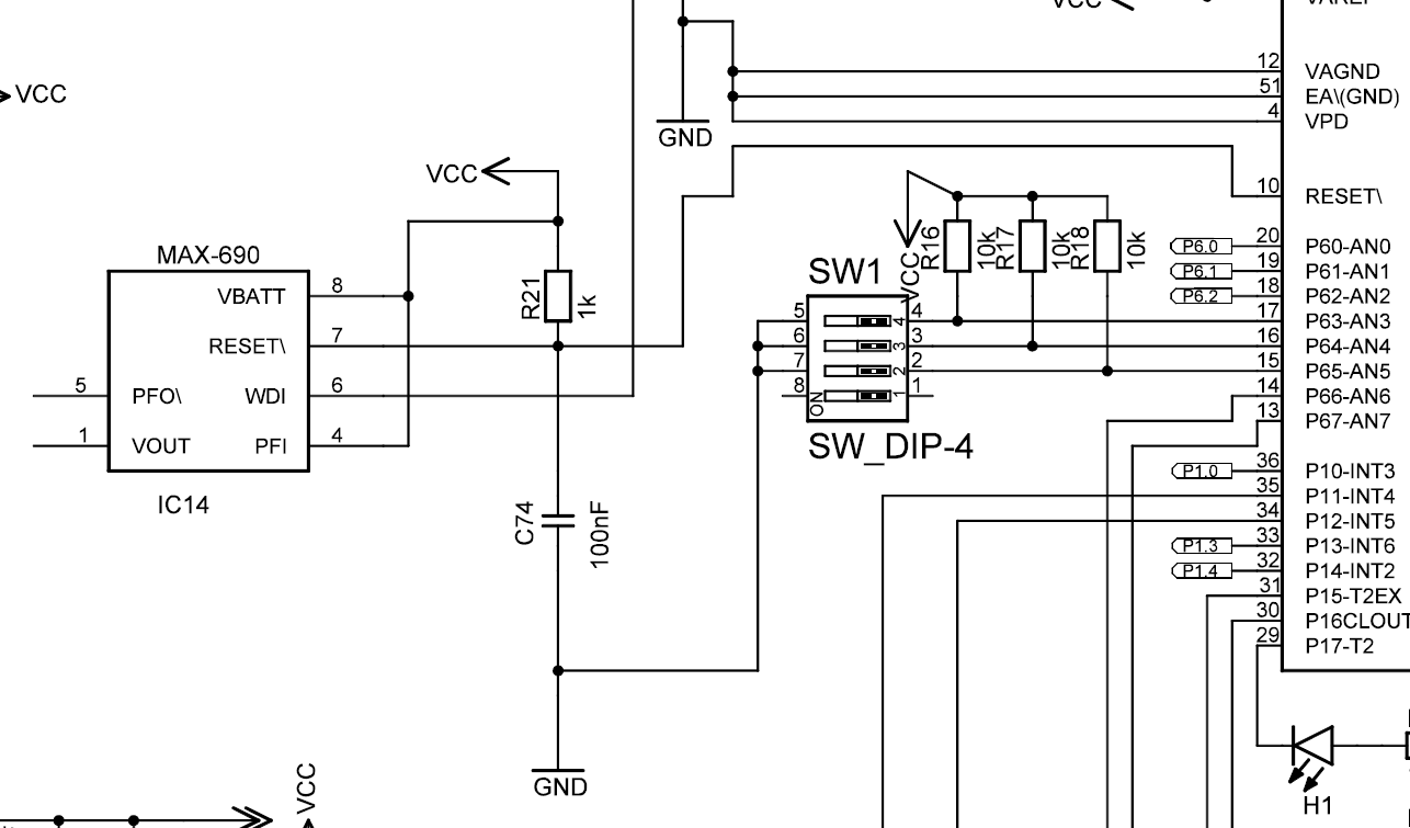

Guten Morgen,
ich verzweifle bzw sehe den Wald vor lauter Bäumen nicht.
In einer alten Schaltung ca 20 Jahre alt hatten wir immer den Max690acpa
verendet.
Nun bei der letzten Produktion wurde uns der ADM690A vorgeschlagen.
Ich habe im Datenblatt keinen relevanten Unterschied entdeckt.
Nun habe ich sämtliche Baugruppen auf dem Tisch liegen weil der 8051
nicht startet. Der Reset bleibt immer LOW.
Woran kann es liegen?
Wie finde ich diesen Fehler?
Danke guten Wochen start
Gast #5097644
Mikki M. schrieb:
> ein Standard 8051 hat allerdings ein H-aktiv Reset, da wäre wenn
> schon
> ein MAX805 angesagt. Ein ADM690A als auch MAX690 hat die falsche
> Polarität, oder ist ein zusätzlicher Inverter am Reset-Eingang ?
Es ist ein 8051 der mit low in Reset ist.
Die genaue Bezeichnung habe ich jetzt nicht kann es aber morgen
nachreichen.
Jedoch ging die Schaltung mit dem Max690 immer anstandslos.
