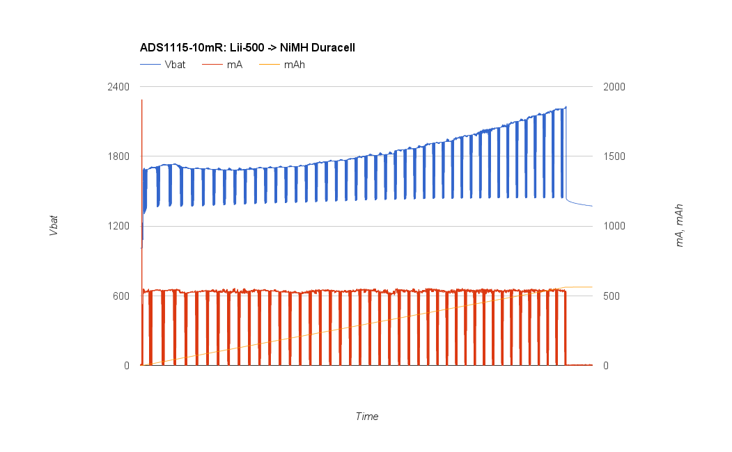

#4623958
Gibt inzwischen auch neuzeitliche Ladegeräte, die die Akkus korrekt
laden und weitere Chemie wie LiIon bedienen können. Ich bin äußerst
angetan vom Liitokala Lii-500. Schont meint Eneloops bei 500mA Ladestrom
(könnte auch 700 oder 1000mA einstelle; sowie 300 ;) ). Und eben die
ganzen LiIons ebenfalls damit laden. Liefert jeweils korrektes
Ladeverfahren und korrekte Ladeenderkennung/-abschaltung ab.
Anbei ein NiMH-Ladegraph davon.

#4624144
Dirk K. schrieb:
Interessant, die Spannung in dem Pausen steigt kaum.
Du hast ja offenbar den Spannungsverlauf gemessen, weisst
du ob der Strom in dem Pausen 0 ist oder misst (und zeigt
an) dein Messgeräte keinen negativen Strom ?
Macht das Gerät Reflex-Entladeimpulse wie ICS1700,
oder nimmt es nur den Ladestrom weg ?
Daß die Zellspannung unter Ladestrom bis auf 2.2V steigt,
ist auch ungewöhnlich, die meisten NIMH-Lader schalten bei
1.6 bis 1.9V ab weil sie denken der Akku wäre kaputt.
#4624180

#4625857
Nee, das Ladegerät geht auf 0mA und misst selber die erreichte
Leerlaufspannung (daher sind die 2,2V unter Lade-Last auch egal). Das
finde ich geschickt gelöst für hohe Übergangswiderstände zum Beispiel.
Das Lii-500 nimmt nur den Strom weg.
Defekte Akkus habe ich bislang nur den 0V-Fall gesehen. Erst ab ~0,6V
fängt es an zu laden, darunter geht es von einem Defekt aus. So eine
Zelle kann man aber kurz mit Widerstand anladen, bis die Zellspanung
hoch genug ist, dass das Gerät die Zelle erkennt. Die defkte Zelle, die
ich so getestet hatte, nahm auch nur noch wenige 100mA auf - das Gerät
schätzt die eingeladene Kapaztität ab, natürich etwas zu viel, da NiMH
mit Verlusten lädt, anderas als LiIon mit rund 99% Effizienz.
