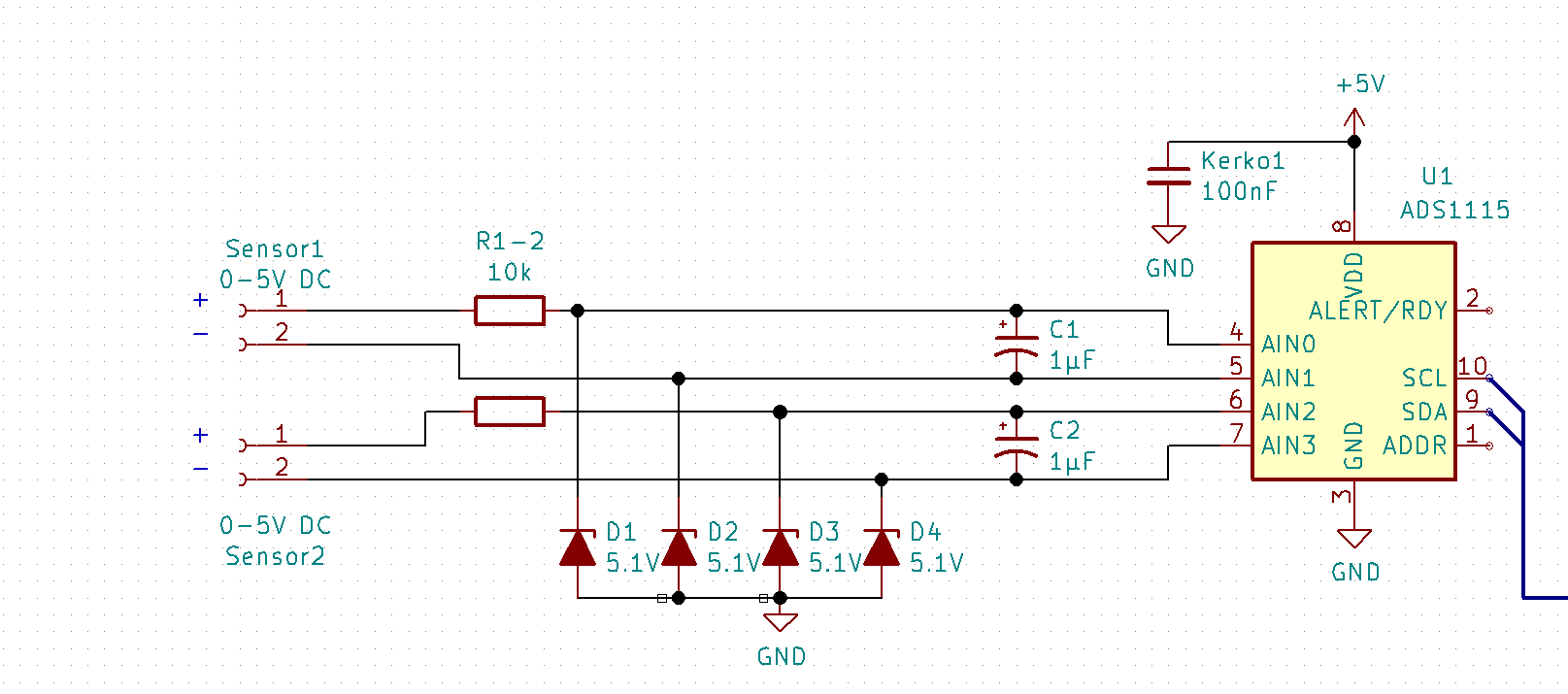

Moin,
ich bräuchte wieder einmal Hilfe, wobei ich nicht weiß, ob das nicht
eher Analogtechnik wäre -> ggf. bitte verschieben.
Es sollen zwei analoge Sensoren an einen A/D-Wandler angeschlossen
werden. Das Ausgangssignal ist eine Gleichspannung 0-5V (üblicherweise
zwischen 0-3,5V), deren Minus aber nicht auf GND liegt, daher soll eine
Differentialmessung vorgenommen werden.
Die Meßwerte ändern sich nur ganz langsam, so im Sekundenbereich, daher
ist keine hohe Abtastrate erforderlich.
Eine ganz wichtige Anforderung wäre, daß kein Nutzer-Dau es schaffen
kann, die Sensoren so anzuschließen, daß die gekillt werden. Vmax der
Sensoren wäre 15V, daher die Z-Dioden, die - nach meiner Überlegung -
gleichzeitig den A/D-Wandler vor zu hohen Eingangssignalen und die
Sensoren vor fehlerhaftem Anschluß schützen sollen.
Das Ausgangssignal der Sensoren soll lt. Hersteller möglichst nur mit
100k oder höher belastet werden, damit es zu keiner Verfälschung kommen
kann.
Ist die Anordung wie oben gezeichnet so okay?
PS: Sie gemeinsame Spannungsversorgung von ADS1115 und Sensoren wurde
nicht eingezeichnet.

Sollte ich zu den Elkos noch parallel Keramikkondensatoren 100nF
anordnen, um mögliche Störungen herauszufiltern?
Und verhalten sich Z-Dioden wirklich ideal genug?
Wenn die Minus Seite der Sensoren oberhalb +5V gegen GND liegt, dann
werden die Zenerdioden und der ADC gegrillt, denn es gibt keine
Strombegrenzung.
Eventuell ist es besser den ADC zu isolieren und dessen GND auf das
Sensor Niveau anzuheben. Funktioniert aber nur falls die beiden Sensoren
sich über den GND Pegel einig sind.

Das kann eigentlich nicht passieren, weil die Sensoren und der ADS1115
aus der selben 5V Spannungsquelle versorgt werden.
Der innere Aufbau der Sensoren ist nicht genau bekannt (und sicherlich
ein Geschäftsgeheimnis des Herstellers). Klar ist nur, daß eine
Verbindung von Minus und GND zur Zerstörung des Sensors führen kann.
Zwar verhalten sich beide Sensoren ähnlich, aber ich halte es für
wahrscheinlich (Sensoren sind für unterschiedliche Meßaufgaben), daß
beide unterschiedliches Potential an Minus haben, da es immer um die
Differenz zwischen + und - geht.

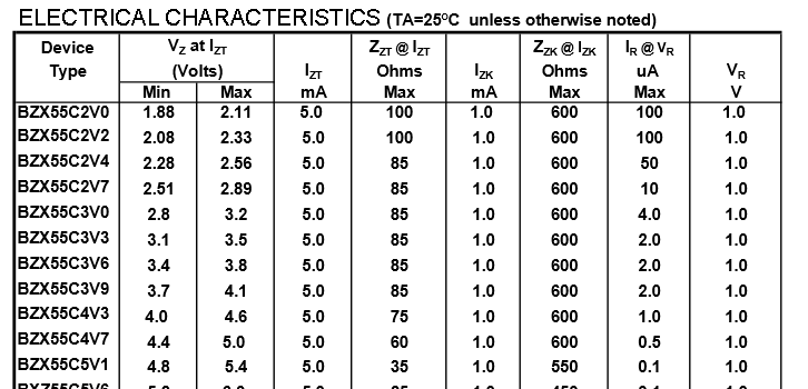

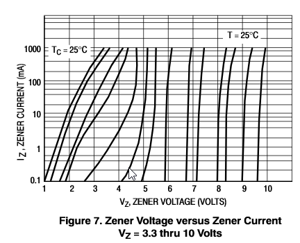

Moderator (Firma: Titel) Persönliche Seite #5879305
svensson schrieb:
> daher die Z-Dioden
5V Z-Dioden fangen (abgesehen vom hohen Leckstrom) aber schon ziemlich
zeitig an zu leiten und verbiegen dir zusammen mit dem hochohmigen
Sensor und dem 10k Widerstand die Kennlinie ganz hübsch...
Z.B. im Anhang die Tabelle mit 5mA bei z.B. min. 4,8V  oder die
Kennlinie mit 100µA bei 4V
> Gleichspannung 0-5V (üblicherweise zwischen 0-3,5V), deren Minus aber
> nicht auf GND liegt
Sondern wo?
Oder einfacher: welcher Sensor denn?
Gast #5879333
Also würde das bedeuten, daß die 5.1V z-Dioden bei z.B. 4,5V komplett
sperren?
Das würde mir ja vollkommen genügen, dann geht der Meßbereich eben nur
bis 90%. (Vermutlich kommen wir ohnehin nicht in diese Bereiche.)

Der ADS1115 hat ja eine programmierbare Verstärkung. Ich habe in einer
Anwendung mit dem ADS1115 starke Spannungsteiler vorgeschaltet (vor den
Zeners und nach den Zeners) und die Gain hochgesetzt und damit die
Eingänge des ADS sehr gut schützen können, da dann die Spannungen am ADS
nur noch im Bereich von 1 - 2 V lagen.
