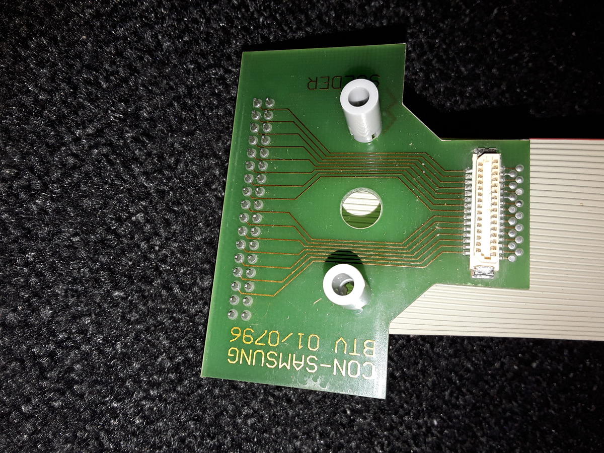

Guten Morgen an alle, ich bin durch diverse Suchenkriterien auf euch hier gestoßen und habe nun anschließend eine Frage an die Fachleute. Ich bin Hobbybastler und habe ein altes Spielsystem Zuhause, das in den ersten Augenschein nach, Videosignale von der Grafikkarte zum LCD Monitor sendet. Nun möchte ich diese Signale von der Grafikkarte zum beliebigen VGA/DVI Monitor senden. Bin mir nur allerdings nicht ganz sicher, ob ich mit meiner Diagnose richtig liege. Im Dateianhang ist die Originale Grafikkarte mit Adapter zu sehen. Die Links die ich hier poste, sind glaube die Lösung die ich suche, allerdings weiß ich das eben nicht so richtig. Vielleicht kann mir jemand dazu einiges dazu sagen, ob ich diesen Adapter und das Kabel dazu verwenden kann. LVDS zu DVI Platine: http://us.axiomtek.com/Default.aspx?MenuId=Products&FunctionId=ProductView&ItemId=7275&upcat=194 Passendes Kabel: https://de.aliexpress.com/item/5pcs-x-31Pin-DF9-to-40Pin-LVDS-Panel-Cable-TTL-TTL-to-LVDS-Screen-Signal-Line/32758711087.html Das ist der Original verbaute Monitor: Samsung LT104V3-102 - 10,4" LCD Dispaly (Bild siehe Anhang)

Adapter wird nicht gehen weil das halt kein LVDS Display ist sondern son RGB Zeug. Das hat man früher benutzt, ist halt scheiße. Weiß net obs dafür Adapter gibt, ansonsten schnapp dir nen Spartan 6 und machs selber.

Maik M. schrieb: > Guten Morgen, vielen Dank für eure Antworten. Das war nur ich ;) Maik M. schrieb: > Leider bin ich nicht so > technisch basiert, das ich keine Ahnung habe. Das hatte ich befürchtet. Das Problem hier ist dass zwar moderne Displays sehr oft über LVDS Lanes angebunden sind (LVDS sagt eigentlich nur wie die Aus- und Eingangsstufe auszusehen hat aber man schickt da halt die Pixel-Werte rüber und fertig), das was du da hast aber ganz anders funktioniert. Deswegen wird ein LVDS auf HDMI Converter halt nicht gehen. Laut Datenblatt hat das Display ein paralleles RGB Interface mit H/V Sync. Sprich es gibt je 8 Adern für die Roten, Grünen und Blauen Pixel, einen Pixel Takt und einer Hsync und Vsync Leitung. Jedes mal wenn der Pixeltakt seine Spannung von niedrig auf hoch ändert werden über die RGB Leitungen jeweils ein Bit einer Farbe eines Pixels angelegt. Nach jeder Zeile wird einmal der H(orizontal) sync(hronisation) gepulst, nach jedem Frame der V(ertical) sync. Du brauchst also nicht LVDS auf TMDS (HDMI, DVI) sondern parallel RGB auf TMDS. Leider sind das quasi Standards aus zwei verschiedenen Zeiten, so dass es davon keine große Auswahl gibt.

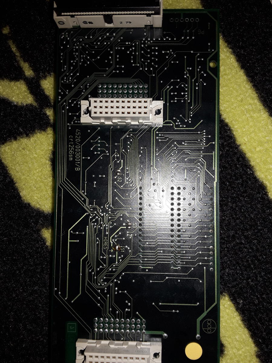

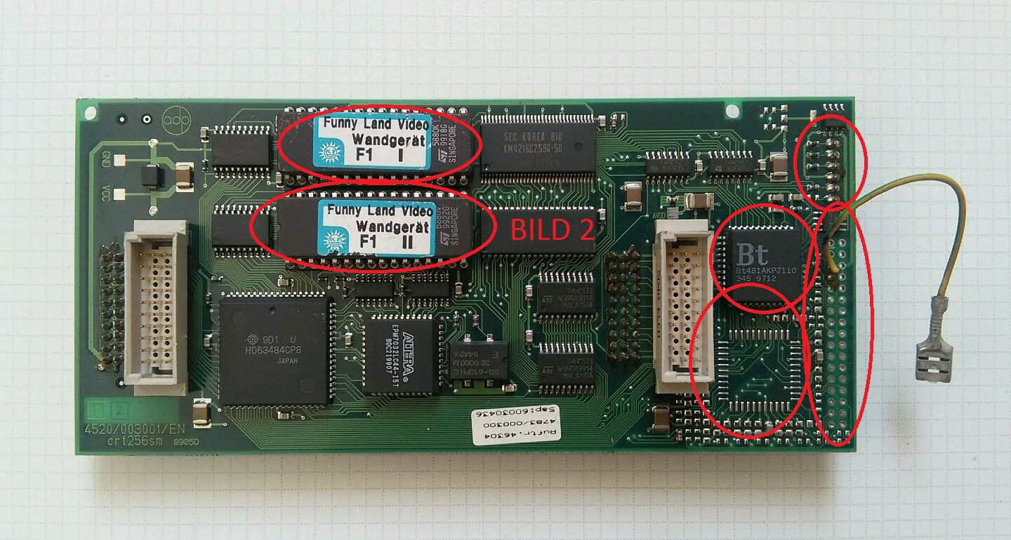

BT481 ist ein RAMDAC! Ich glaube die gezeigte Karte kann schon VGA. Gefragt war: "zum beliebigen VGA/DVI Monitor senden" Sollte also reine Verdrahtung sein ... ? Connector oben rechts: 3 x fuer RGB Drunter GND Drunter 2 x = H und V sync ?
Edward C. schrieb: > BT481 ist ein RAMDAC! > Ich glaube die gezeigte Karte kann schon VGA. > Gefragt war: "zum beliebigen VGA/DVI Monitor senden" > Sollte also reine Verdrahtung sein ... ? > Connector oben rechts: > 3 x fuer RGB > Drunter GND > Drunter 2 x = H und V sync ? ? Jetzt bin ich sprachlos. Die gezeigte im Thread oben angehängte Grafikkarte hat eigentlich eine Art IDE Stecker an der Grafikkarte und das mit dem Df9 Stecker zum Monitor angeschlossen ist. Ich möchte das aber wie gesagt einfach nur das Bild von der Grafikkarte zu einem VGA Anschluss. Kannst du mir das genau erläutern bzw. wenn möglich wie die Polung vom DF9 Stecker zu VGA ist? (Skizze). Vielen Dank
Guest schrieb: > Adapter wird nicht gehen weil das halt kein LVDS Display ist sondern son > RGB Zeug. Daß die Graphikhardware ein RGB-TTL-Signal erzeugt, ist kein Problem; mit einem LVDS-Transceiverbaustein lässt sich das problemlos in den Griff bekommen. Das Display ist ein 18-Bit-Display, der DS90C563 beispielsweise passt: http://www.ti.com/lit/ds/symlink/ds90cf564.pdf
Hallo, vielen Dank für eine Antwort. Bitte kläre mich auf. Was benötige ich dazu, bzw. wie Stelle ich das an? Das von dir gelinkte PDF sagt mir gar nichts bzw. verstehe gerade nur Bahnhof.
Was verstehst Du daran nicht? Das Datenblatt beschreibt zwei Bausteine, einen Baustein, der parallele Daten in LVDS umsetzt und einen korrespondierenden, der LVDS-Daten wieder in parallele Daten umwandelt. Dich interessiert der erste davon, den schließt Du anstelle Deines alten TFT-Displays an Deiner Graphikkarte an. Dessen Ausgang wiederum kannst Du mit einem LDVS-zu-DVI-Konverter wie dem von Dir verlinkten von Axiomtek in das gewünschte Signal umwandeln.

Nimmste den: RGBHV und RGBS auf HDMI. 35 Eur https://m.ebay.de/itm/232625883794
