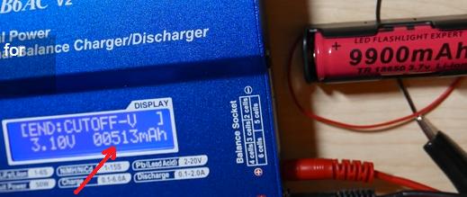

Auf Ebay gibt es ja vielfach angebotene Li-Ion-Zellen vom Typ 18650 mit 9800 mAh, die nur ein Euro pro zwei Stück (zuzüglich Versand) kosten, z. B.: Hier in gelb: http://www.ebay.de/itm/2-x-3-7V-18650-9800mah-Li-ion-wiederaufladbare-Battery-LED-Taschenlampe-Akku-/252731366323?hash=item3ad7f69bb3:g:Ed0AAOSwdIFX0ltM#shpCntId Und hier in rot: http://www.ebay.de/itm/4pcs-3-7V-18650-9900mAh-Li-ion-Rechargeable-Battery-For-Flashlight-Torch-CR/172239752257?_trksid=p2047675.c100005.m1851&_trkparms=aid%3D222007%26algo%3DSIM.MBE%26ao%3D2%26asc%3D20140117130753%26meid%3D6723f73cbaf34dab874e6e347a22b92e%26pid%3D100005%26rk%3D5%26rkt%3D6%26mehot%3Dpp%26sd%3D252731366323 Aber welche Kapazität haben die tatsächlich? Die chinesischen Angaben muss man ja generell halbieren, beispielsweise bei der Leistungsaufnahme von 100 W Leuchtstofflampen, was dann bei dem Akku 5 Ah Kapazität ergäbe, aber was Hersteller wie Samsung angeben liegt bei nochmal der Hälfte, so das man vierteln müsste.

Erwin M. schrieb: > Aber welche Kapazität haben die tatsächlich? 1500mAh, schnell abnehmend.
Ich hatte bei einer Taschenlampe aus China solche Zellen dabei. Bei einer Kapazitätsmessung wurde grad mal 1/10 der aufgedruckten Kapazität festgestellt. Das Ladegerät mit Dem es getestet wurde kann die Kapazität sowohl beim laden als auch beim entladen erfassen. Die Zellen sind auch wesentlich leichter als hochwertige Industriezellen wie sie z.B. in Notebookakkupacks verbaut werden. Guck mal bei Youtube nach Videos über Fake-Akkus. Da sind teilweise viel kleinere Zellen drin, der Zwischenraum wird mit Mehl oder Sand aufgefüllt.
Erwin M. schrieb: > Die chinesischen Angaben muss man ja generell halbieren, ... und was raus kommt halbiert man noch Mal, abstrahiert klein wenig und dann kommt ungefähr die Kapazität raus... NCR18650B von Panasonic soll aktuell über die höchste Kapazität verfügen, d. h. 3400 mAh. https://www.youtube.com/watch?v=hWmy-MWRZZc Laut Video 500 mAh... man muss also schon durch 20 teilen...

hinz schrieb: > 1500mAh, schnell abnehmend. Beneidenswerter Optimismus!
Aha, dann braucht man da also statt Faktor 2 eher 20. Damit wird es also nichts mit ein paar dutzend dieser Zellen meinem Pedelec eine Kilowattstunde mehr zu geben.

Im "Praxisheft 27" der AATIS wurden drei Zellen dieser Art ausführlich vermessen. Die Kapazität war teilweise 1/20 der aufgedruckten, und eine Umrechnung auf Euro pro mAh fällt deutlich zu Gunsten seriöser Hersteller aus. https://www.aatis.de/content/praxisheft-27 "Augen auf beim Akkukauf" S.71ff
