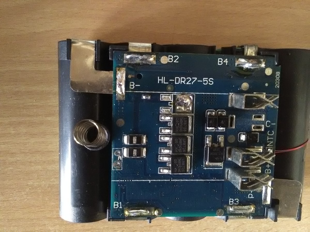

Hallo
Habe ne Akku Motorsäge mit einem Akku 18V 1300mA.
Wollte jetzt den Akku durch 3000mA Akku ersetzen.
Leider funz das nicht.
Neue Akku ersetzt durch 3000mA dann Schaltet das BMS die Spannung  nicht
durch.
Alten Akku wider rein geht wider alles.
Die BMS ist doch nur zum Laden, überwachen und entladen des Akku oder
liege ich falsch?
Hat die BMS auch eine Akku Erkennung  und regelt sogar was der Motor an
Strom zieht?
Danke
MFG.

Gast #5615516
Moin,
Guido K. schrieb:
> Neuer Akku TR 18650 3000mAh 3,7V
sind hoffentlcih nicht aus CHina, sonst sind das eher 500mAh, und wenn
du da versuchst mehrere A draus zu ziehen ist ganz schnell Ende.
sind die Zellen neu richtig verschaltet, die alten werden teils in
Reihe/ vllt. teils parrallel sein, dem Photo nach zu urteilein 5 in
Reihe (B- und B+ am Ende, dazwischen B1-4 als Abgriff je zwischen den
Zellen)

>Also die neuen Zellen habe ich ohne BMS angeschlossen .
>Holz von 20cm Durchmesser halb durch keine leistung mehr vom Akku.
Vielleicht waren die schon vorher ziemlich (oder gar total) entladen.
Deswegen läßt das BMS nix mehr raus, sondern wartet auf einen ersten
Ladevorgang.
Aber wenn Du die neuen Akkus jetzt ohne BMS bis zur Erschöpfung Holz
sägen lassen hast, dann sind die sowieso jetzt übern Jordan, und ein
Ladeversuch ist jetzt sowieso eher als gefählich einzustufen. Schmeiß
die Dinger also am besten gleich weg ...

Guido K. schrieb:
> Ich gleube wir kommen vom Thema ab was ist den nun mit dem BMS?
> Erkennt der den Akku und die Kapazität oder nicht ?
der erkennt nix, der sieht nur ob da ein akku ist und ob der zu leer
ist oder zu viel Strom gezogen wird (plus beim laden ob der zu voll
ist/zu viel strom rein)
> Regelt er dem Stromverbrauch Last oder nicht ?
der schaltet bei unterspannung/überstrom ab wenn er den tut was er soll
bilder/link für die neuen zellen, und miss die spannung an denen
wenn der akku leer ist hilft auch im einfachsten fall ungefähr messen
wie lange der braucht zum laden und mit dem alten akku vergleichen
wenn die zellen aus china sind mit fire im namen und weniger als ca. 5€
min. das stück kosten sind die sehr wahrscheinlich recycling zellen oder
mit sand/luft gefüllt

Gast #5616227
Dieter schrieb:
> Welche Spannung hat jeder Akku vor dem Sägeversuch und welche Spannung
> hat jeder Akku, wenn die Kraft weg ist.
wäre das erste wichtige, um überhaupt etwas zu sagen
> Macht das BMS denn auch wirklich Balancing?
es hat Abgriffe nach jeder Zelle und da gehen auch Leiterbahnen weg zu
Durchkontaktierungen, aber das ist nicht auf der sichtbaren Seite der
Platine,ich nehme an das das auf der Rückseite ist. die Platine ist aber
an den Akkus festgelötet, wenn da irgend ein Hühnerfutter auf der
Rückseite ist wird das schon Balancing machen.
Gast #5616260
Die Abgriffe zwischen den Zellen + Hühnerfutter braucht man auch um
einfach die Zellspannungen einzeln zu überwachen.
Eine vorhandene Balancingfunktion bedeutet das nicht automatisch, um das
zu beurteilen wäre ein Foto von der anderen Seite nötig.
Die Widerstände zum Verbraten würde ich auf dem Foto im unteren, linken
Bereich vermuten, dort wo flächig Vias zur besseren Wärmeabfuhr sind.
