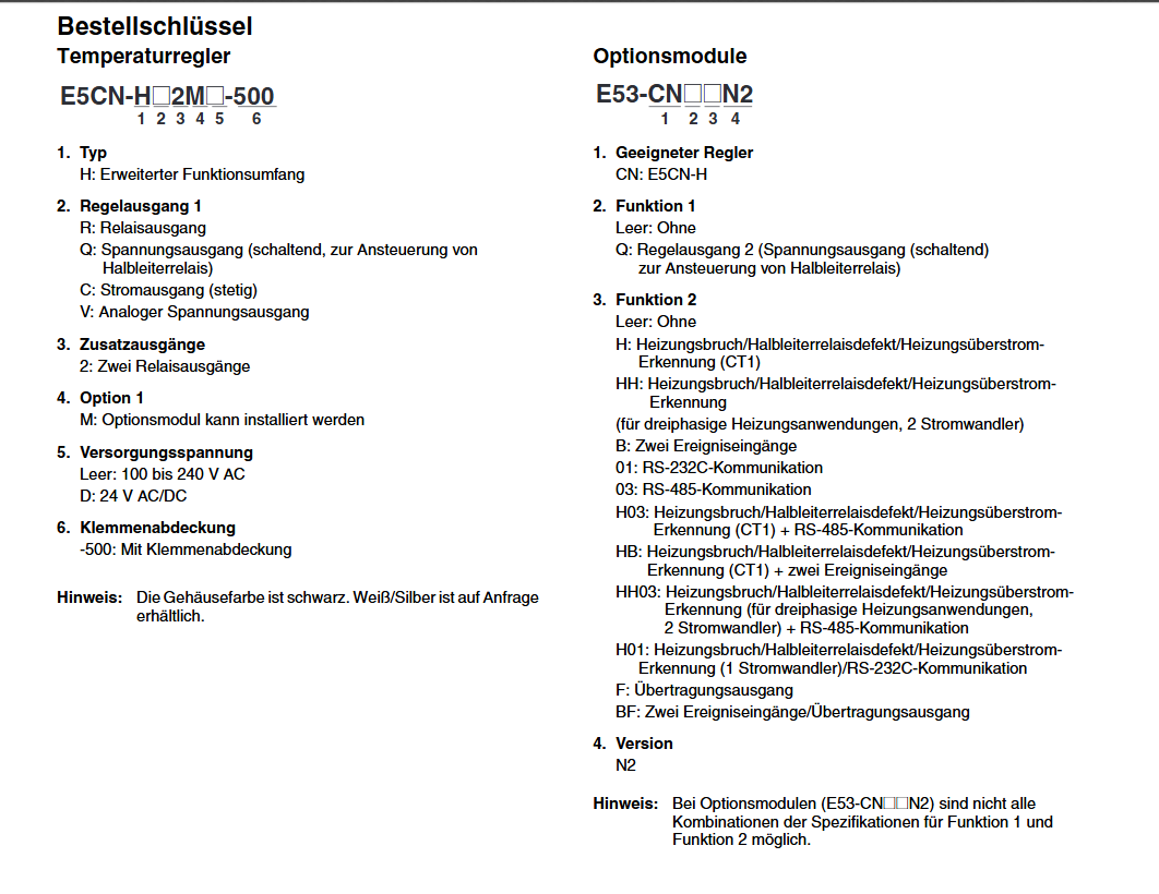

plazebo schrieb: > Ich finde Leider nur Regler mit einem Ausgang. Ich Brauche ja 2 Ausgänge > um öffnen und schlissen des Mischers an zu steuern. > Hast du ein Beispiel für ein Produkt? z.B. Omorn E5CN_H
#6177299
hinz schrieb: > z.B. Omorn E5CN_H Also wenn ich das Datenblatt nicht falsch verstehe hat das Relais nur einen Ausgang. Der Mischermotor braucht einen Ausgang zum öffnen und einen Ausgang zum schließen.

plazebo schrieb: > hinz schrieb: >> z.B. Omorn E5CN_H > > Also wenn ich das Datenblatt nicht falsch verstehe hat das Relais nur > einen Ausgang. Du hast es nicht verstanden.

hinz schrieb: > plazebo schrieb: >> hinz schrieb: >>> z.B. Omorn E5CN_H >> >> Also wenn ich das Datenblatt nicht falsch verstehe hat das Relais nur >> einen Ausgang. > > Du hast es nicht verstanden. Dann bitte erklär mir das Datenblatt. Stephan schrieb: > Nennt sich Festwertregelset. Ok ich versuche damit zu suchen Danke

plazebo schrieb: > Dann bitte erklär mir das Datenblatt. Einfach mal Seite 2 lesen.

hinz schrieb: > plazebo schrieb: >> Dann bitte erklär mir das Datenblatt. > > Einfach mal Seite 2 lesen. Entweder bin ich blind oder ich bin doof ich seh nur einen Reglerausgang für SSR
#6178034
plazebo schrieb: > hinz schrieb: >> plazebo schrieb: >>> Dann bitte erklär mir das Datenblatt. >> >> Einfach mal Seite 2 lesen. > > Entweder bin ich blind oder ich bin doof ich seh nur einen Reglerausgang > für SSR Den wesentlichen Teil darüber hast du weggeschnitten. Und im weiteren Datenblatt steht dann auch was zu den weiteren Ausgängen. plazebo schrieb: > Guten Tag, > ich muss einen Vorlauf Mischer mit Motorantrieb Regeln. > Kennt jemand ein gutes Gerät das die Temperatur konstant auf die > eingestellte Temperatur regelt? Temperatursensor PI Regler Mischventil mit Motorstellantrieb Hast du ein 3-Wege-Ventil oder ein Shunt? Wenn man Ventil und Antrieb bei demselben Hersteller kauft (Siemens, Belimo, Danfoss,....) kann man davon ausgehen das der Motorstellantrieb auch das Ventil betätigen kann und da draufpasst. Kv Wert musst du kennen. Motorstellantriebe haben normal 24V Versorgung und 0...10V oder 2...20mA Signal. Das muss der Regler liefern können. Wenn es nicht schnell sein muss, kann man auch einen hydraulischen Regler nehmen. Dann spart man sich das Strippenziehen.

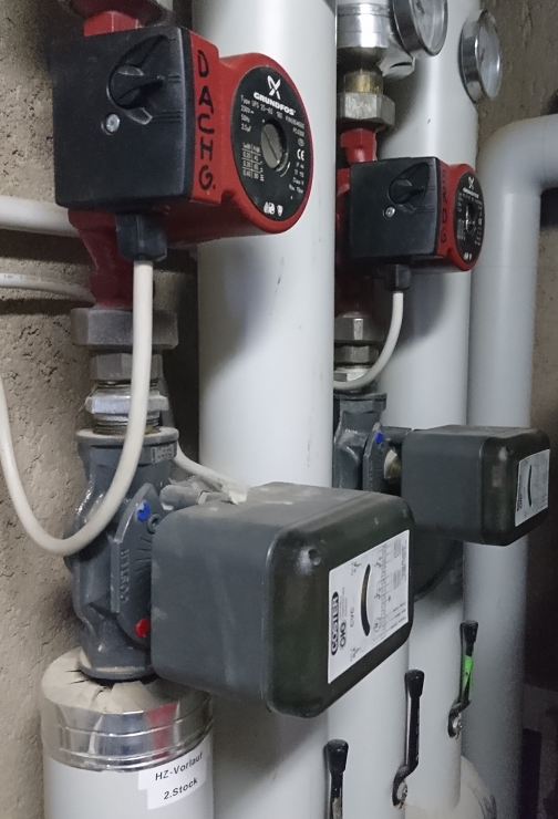

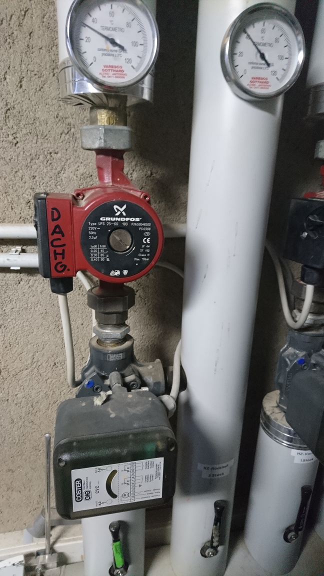

Sebastian L. schrieb: > Hast du ein 3-Wege-Ventil oder ein Shunt? > Wenn man Ventil und Antrieb bei demselben Hersteller kauft (Siemens, > Belimo, Danfoss,....) kann man davon ausgehen das der Motorstellantrieb > auch das Ventil betätigen kann und da draufpasst. Kv Wert musst du > kennen. Ich habe das 3 Wege Ventil und den Stellmotor für das Ventil ich brauche die Elektronik die den Stellmotor betreibt Der Motor ist 230V und hat wie ein Rollladenmotor zwei Wicklungen für vor und zurück Ist der Mischer so geheim, das man das Modell nicht nenen darf? Es gibt durchaus verschiedene Mischer. Es gibt Modelle, die haben Auf, Zu, Neutralleiter und es gibt auch Modelle, da gibt es L, N und eine Eingang zum aufsteuern. Liegt an dem Eingang keine Spannung mehr an, fährt der Mischer wieder zu. In den jeweiligen Steuerungen kann man dann, wenn diese unversal genug sind die Laufzeiten für Auf und Zu einstellen. Regelungen gibt es von verschiedenen Herstellern. Technische Alternative wurde schon genannt. OEG hat Regelungen oder Honeywell.
#6178539
Guten Morgen, ich verstehe zwar nicht warum die Art meines Stellmotor eine Rolle spielt, aber im Anhang Fotos des Mischers und des Stellmotors. Ich möchte diesen Stellmotor mit einem Elektronischen Regler ansteuern damit die Vorlauftemperatur konstant bleibt. Danke für die Hilfe

hinz schrieb: > Gibts ja, aber du erkennst es nicht. > > Möglicherweise kapierst du es auf Seite 25: > > https://www.wachendorff-prozesstechnik.de/fileadmin/wp/fileserver/manual/UR3274U.pdf Hmm du meinst also das Omron Relais hätte auch Kühlen und Heizen Funktion? Sven L. schrieb: > Eher bist Du nicht in der Lage richtig zu suchen. > > Heizkreisregelung sei mal ein funktionierendes Stichwort. > > Gib das bei ebay ein und Du bekommst Anegbote, von eher billig bis > teuer. > > Hast Du inzwischen mal die Laufzeit Deines Mischers von ganz zu bis ganz > auf ermittelt? Die Zeit von ganz auf bis Ganz zu sind 25 Sec B. P. schrieb: > Bei mir arbeitet so etwas bei meiner Heizung. Ich habe das vor Jahren in > Assembler geschrieben. Jetzt habe ich das in C umgeschrieben aber > noch nicht getestet. Das warte noch auf meine neue Steuerung... Habe es jetzt auch mit eigenem Code laufen aber leider regelt es nicht sauber. Und jetzt wollte ich was kaufen
#6180275
plazebo schrieb: > Hmm du meinst also das Omron Relais hätte auch Kühlen und Heizen > Funktion? Ich meine nicht, ich weiß.
