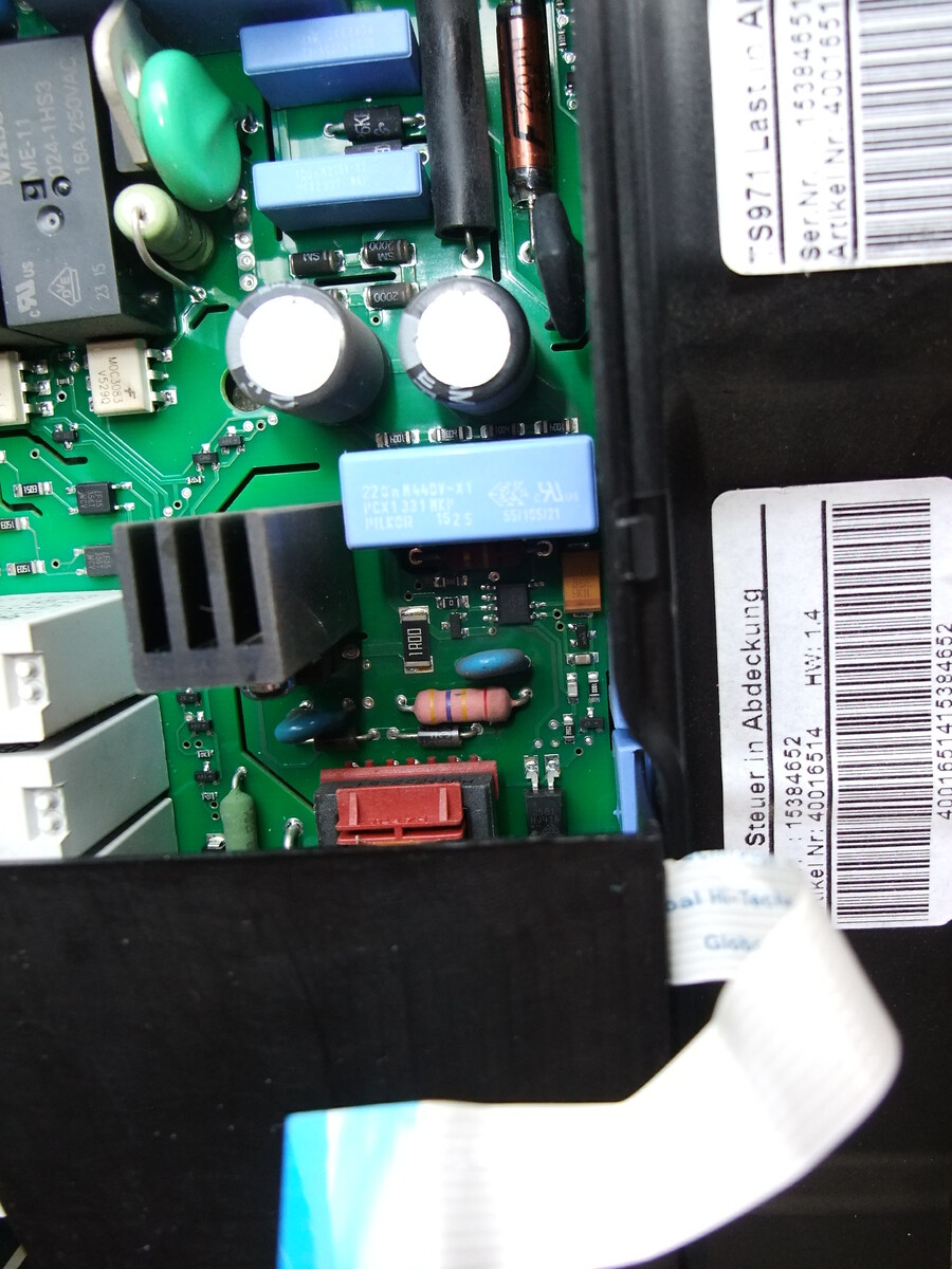

Stehende Scheibe d=6,5mm mit 2 Anschlüssen im RM 7,5
War ursprünglich mal blau, jetzt schwarz und aufgeplatzt.
Aufdruck:
IISII
RG81K
2KV
Fundort:
Zwischen Drain und Source eines 1500V N-Kanal Mosfet  STP3N150
in einem Schaltnetzteil mit On-Semi NCP1207
Resonant Controller und Mosfet waren ebenfalls in Betriebsart
"Neujahrsböller" und es ist nicht klar, wer wen in Mitleidenschaft
gezogen hat.
Ich messe am defekten Teil R=44kOhm und C=1nF (alles ungenaue Werte).
Bin nicht sicher welchen Sinn ein C zwischen D+S macht, ansonsten könnte
es ein Varistor sein. Eine solch hohe Spg als NTC habe ich aber noch nie
gesehen und die Bauform ist etwas klein. Andererseits hat der Mosfet nur
RM2,5 und geht im Datenblatt auch bis 1500V.

Oh ja, das ist die Platine!!! Die Steuerung von gfa-elektromaten von
meinem Rolltor. Offensichtlich ein Designfehler. Der Kühlkörper vom
Drain ist über eine Niete auf der gleichen Leiterbahn festgelötet.
Dadurch fliesst die Wärme auf der Lötwelle über die Niete ab und der
Drain hat eine kalte Lötstelle. Die Niete selbst hat über das eloxierte
Alu natürlich auch keinen gescheiten Kontakt. Das einzige was die
Produktmanagerin bei der Herstellerfirma bei einer schriftlichen
Reklamation dazu wusste, ist dass die Gerantie für diese Seriennummer
bereits abgelaufen ist und ich mich an den Händler wenden soll. Was
dabei rauskommt kann man sich natürlich denken, aber der polnische Text
wäre auch noch interessant. Wen wunderts da noch wenn uns die Chinesen
bald überholen ...

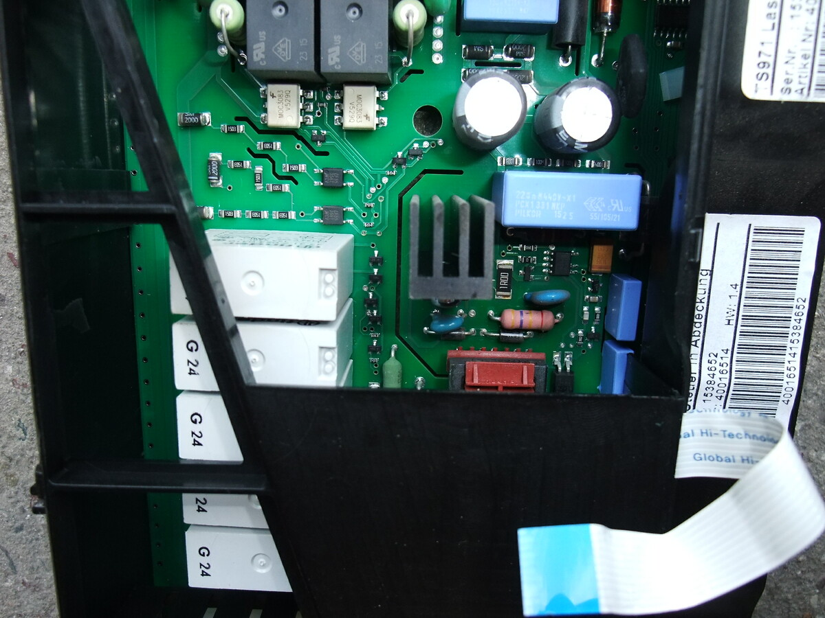

Hier noch mal das Foto wo man die kalte Lötstelle von oben sieht.
Ebenfalls deutlich verbrannt der 1 Ohm Shunt in Bauform 2512 und der 39
Ohm Gate Reihenwiderstand unter dem bedrahteten 100k 1Watt. Also genau
die gleichen Teile wie im polnischen Forum auch und ich bin sicher der
Hersteller weis sehr genau dass seine Teile nach Ablauf der Garantie
sich meist selbst zerlegen und garantiert weis er auch warum und ich bin
nicht der erste gewesen der ihm  geschrieben hat warum. Es ist einfach
eine unsägliche Schande offensichtlich  Geschichte zu meinen daß man im
Vorteil ist ein Produkt von einem deutschen Hersteller gekauft zu haben:

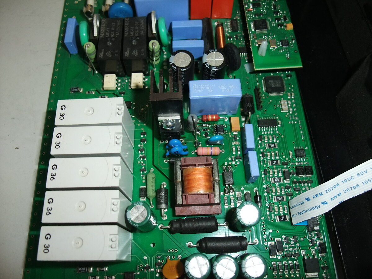

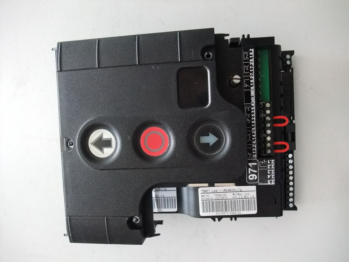

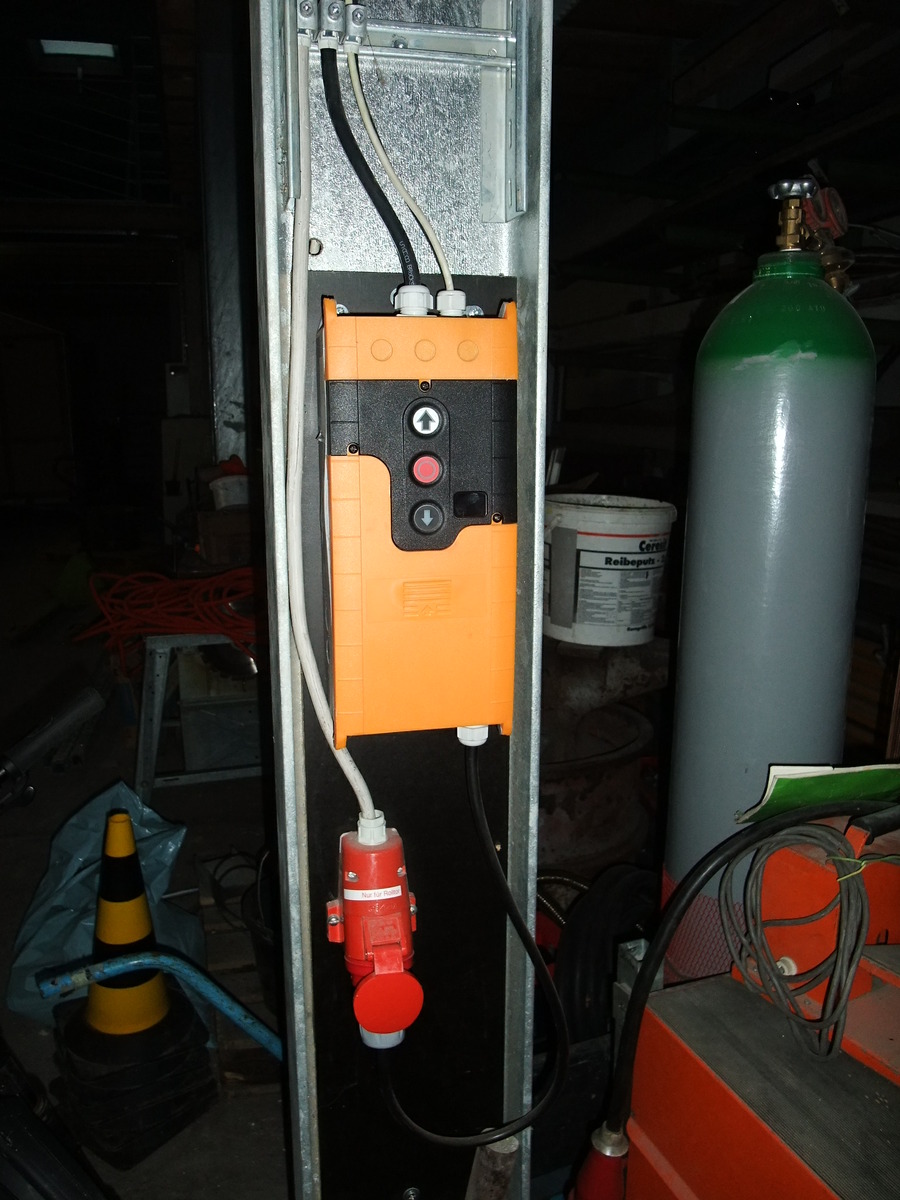

Hier noch mal ein paar Fotos nach der Reparatur. Es handelt sich um eine
Torsteuerung Modell TS971 ab Bj. 2012 vom deutschen Herstellers GFA
Elektromaten. Defekt war das auf der Platine befindliche primär
getaktete Schaltznetzteil. Trotz der kleinen Leistung handelt es sich um
einen Quasi-Resonant Regler mit erstaunlichem Wirkungsgrad NCP1207 von
OnSemi.
Insgesamt waren im Umfeld des Schaltreglers gleichzeitig defekt:
ein 39 Ohm Widerstand Bauform 805
der Schaltregler selbst (gibts in Ebay aus China)
der Mosfet (habe ich durch IXFP3N120 von Reichelt ersetzt)
der Hochspannungskondensator mit 680pf (am Treadstart unbekannt)
ein 1 Ohm SMD Leistungswiderstand (Reparatur ist bedrahtet)
natürlich auch noch die davor befindlichen Schmelzsicherungen
In den Fotos sieht man
die Steuerung als Ersatzteil
ein Referenzgerät zum Ausmessen der verdampften Bauteile
die reparierte Platine
das Gerät wie es wieder im Einsatz ist
Die 680 pf habe ich durch zwei parallele 470pf + 100pf ersetzt, weil
mein Sortiment bei 2kV nicht ganz so gut sortiert ist.
Ausser dem lumpigen Kontakt des Mosfet Drain über den Kühler konnte ich
am Design keine Fehler feststellen. Trotzdem scheint das Problem hier
und dort öfters aufzutreten was dann reicht wenn es in einem primär
getakteten SNT zu einer Kettenreaktion kommt. Die Reaktion des
Herstellers bleibt natürlich enttäuschend. Der Preis der gesamten
Steuerung im Internet angeblich 280 Eur, beim Torfachhändler 800 Euro.

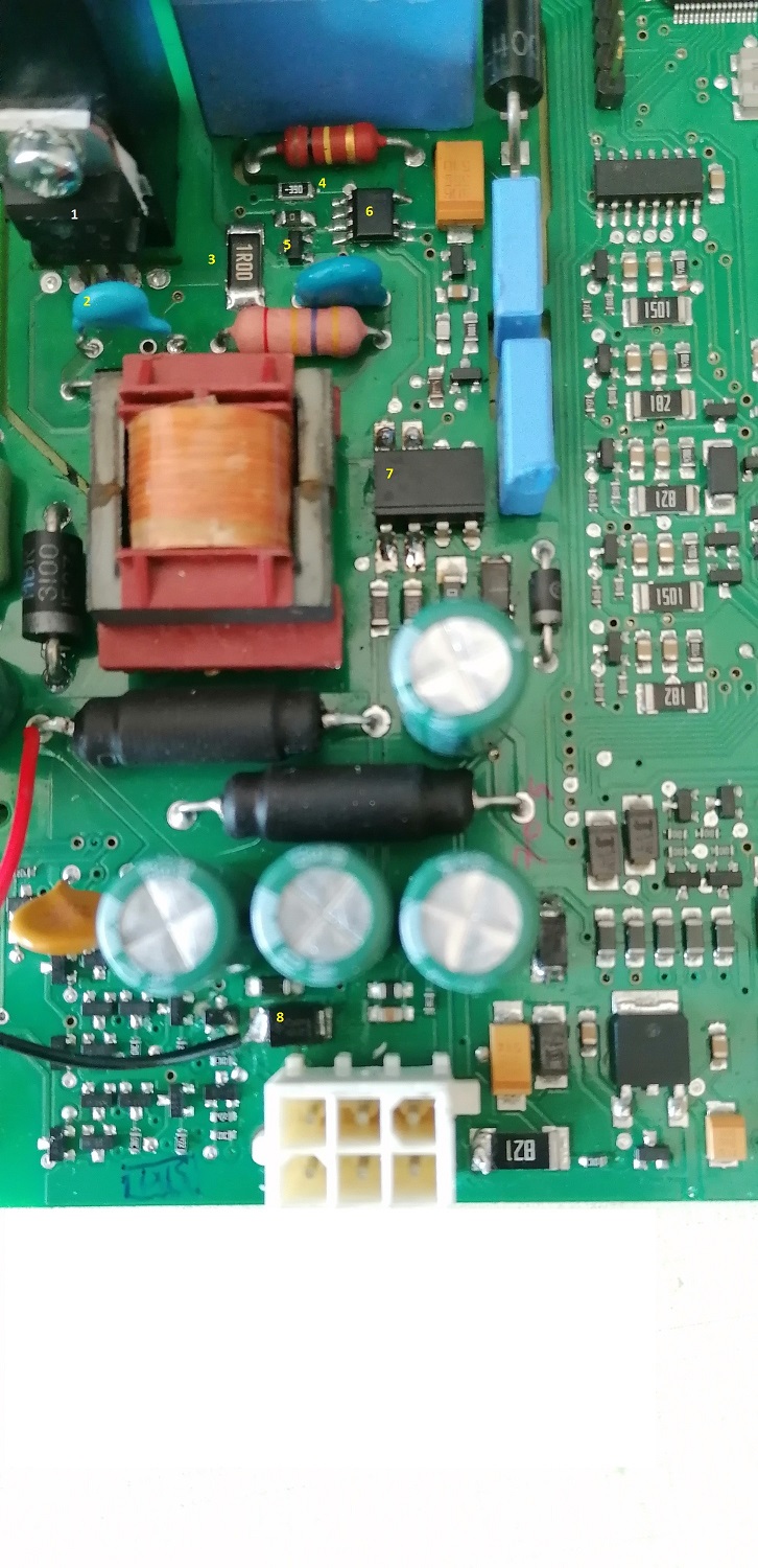

Got this TS971 Board for repair.
Some 8 components were found defective.
1. Mosfet STP3N150
2. Cap 680pF/2KV
3. 1R resistor
4. 39R resistor
5. L4W Shottky SOT23
6. NCP1207 PWM Controller
7. PS2581 Opto Coupler
8. SM SOD214 from ONSEMI
Item 5 L4W is mounted across pins 3 and 4 of NCP1207. What is the effect
if omitted?
Item 8 is mounted on the 24V output to GND.
I assume it to some sort of protection eg TVS or Zener.
