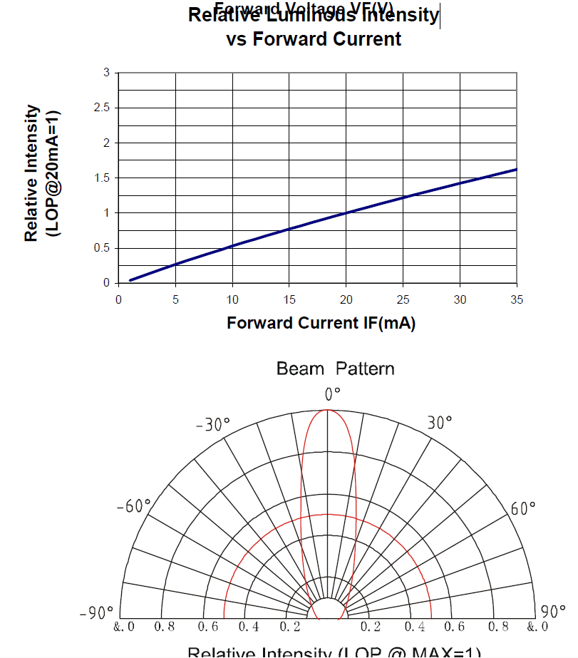

die Schaltung ist aufs Multiplexen ausgerichtet, maximaler Strom der
übern Treiber fließen kann sind 100mA, der Plan sieht jedenfalls vor,
ultrahelle blaue LEDs mit 3000 bis 5200mCd zu nehmen und die nur mit
etwa 5mA zu betreiben.
Die Frage und das was ich ehrlich gesagt nicht weiß ist, ob 750mCd
immernoch sehr hell sind oder nicht
Gast #3216156
1cd sind ja so hell wie eine Kerze in etwa 2 Meter Entfernung, laut
Wikipedia.
die 5mA sind als Mittelwert pro LED gemeint, was ja bei 100mA des
Treibers und 1:16 klappen sollte.
Kann man das dann wirklich so sagen, dass man bei einer LED die bei 20mA
3cd besitzt bei einem Mittelwert von 5mA auch ein viertel der Helligkeit
besitzt, ich schätze mal des ist doch eher eine Hyperbelkurve und
schwankt von LED zu LED ganz gewaltig?
HeyHey
#3216180
> besitzt
So ungefähr stimmt das schon.
Irgendwann ist nach oben natürlich Schluss, weil dann die LED nicht mehr
kann und kaputt geht.
Da spielt allerdings dann auch die Kennlinie des Auges mit rein, welches
kleinere Helligkeitsvariationen bei hellen Gegenständen weniger stark
wahrnimmt als bei dunklen.
Sprich eine Änderung des PWM Wertes (8 Bit PWM) von 1, um von 5 auf 6 zu
kommen, nimmt man als starke Änderung wahr, während dieselbe absolute
Änderung von 253 auf 254 praktisch für einen Menschen nicht mehr
wahrnehmbar ist.
Natürlich sind 2 LED nie exakt gleich. Aber wenn das ein riesengroßes
Problem wäre, dann hätten alle die, die eine LED-Matrix bauen ein
enormes Problem.
Aber: Warum probierst du es nicht einfach im Vorfeld mal aus?
Kabel eine LED an deinen µC, leg eine 1:16 PWM an den Portpin (wenn geht
mit der Frequenz, die dann auch das Multiplexen haben wird) und sieh
nach, wie hell die LED dann noch ist. Nichts einfacher als das. Dazu
muss die Matrix noch nicht aufgebaut sein.
Gast #3216231
HeyHey schrieb:
> Haltet ihr die für geeignet?
Der Ausschnitt zeigt doch nur die relative Helligkeitsänderung.
Allerdings haben die Dinger lt. Beam Pattern einen Abstrahlwinkel von
+-15° für 50% Intensität, d. h. die Matrix wird einen relativ
eingeschränkten Sichtbereich haben.
