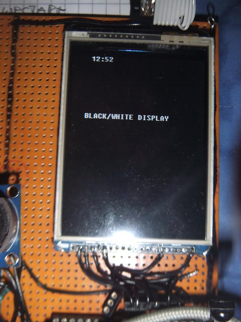

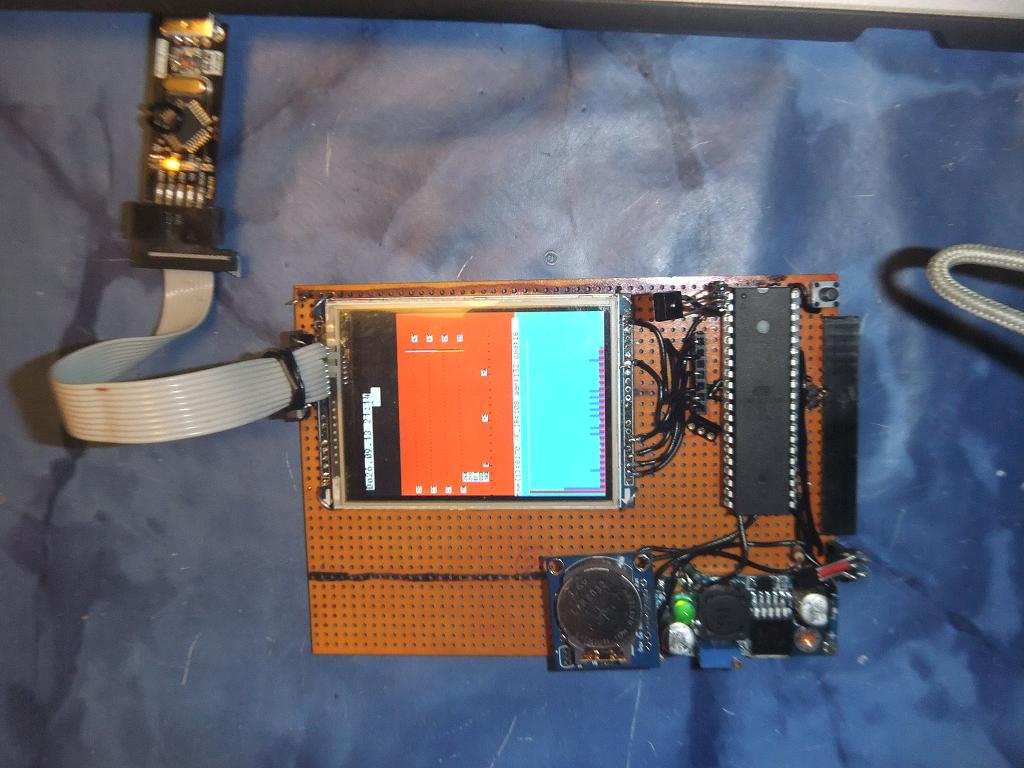

Gast #3338826
Karl-Anton D. schrieb:
> Das hört sich gut an - bei welcher Firma und mit welcher Bestellnummer
> gibt es diese Farb TFT's? Wo kann man eine Bibliothek für Text- und
> Grafikausgabe für ATmega 1284 Prozessoren downloden?
> Karl-Anton
Da schaust du direkt bei Ebay oder Alibaba, dann findest du z.b. sowas
hier:
http://www.ebay.com/itm/1-8-Serial-SPI-TFT-LCD-Module-Display-PCB-Adapter-Power-IC-SD-Socket-128X160-/130906317995?pt=LH_DefaultDomain_0&hash=item1e7a9fe4ab
Controller ist der ST7735, alles weitere wird Google dir prompt
beantworten :)
