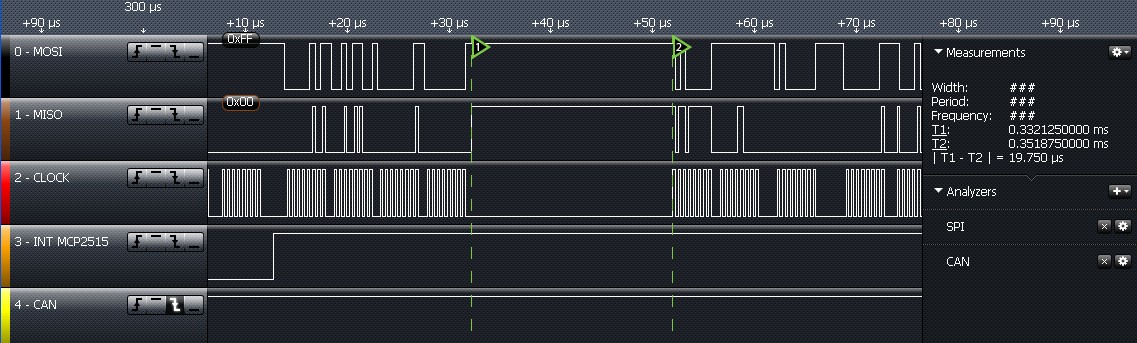

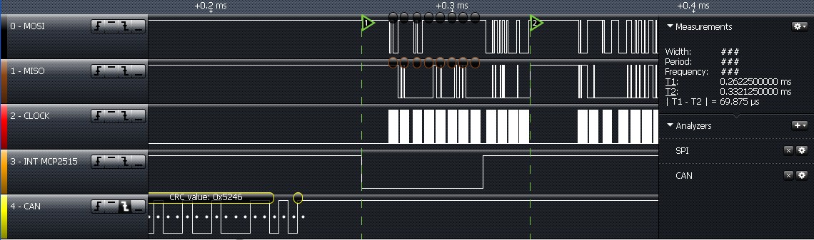

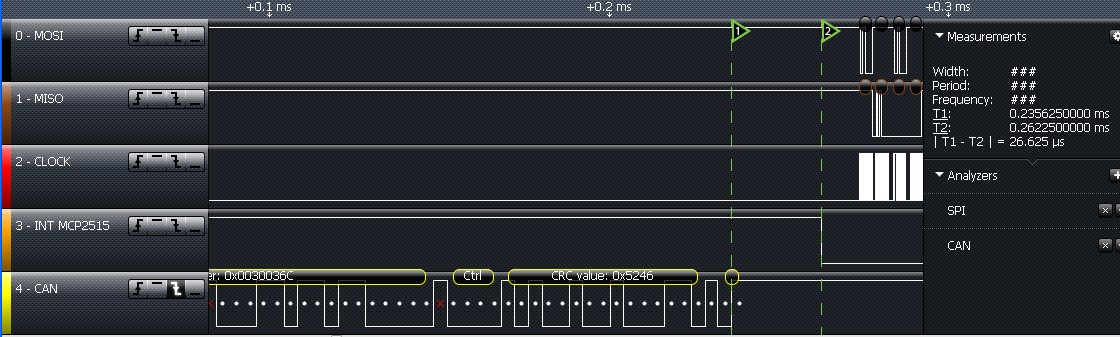

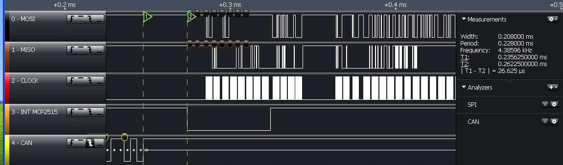

Persönliche Seite #3499575
Karsten K. schrieb:
> Die Problematik ist, dass ich auf eine CAN Nachricht innerhalb von <
> 80µs antworten möchte ( Request <-- Response ). Mit oben beschriebenen
> Setup benötigt der MCP2515 schon ganze 26,6 µs um nach dem Empfang der
> CAN Nachricht einen INTerrupt auszulösen.
Ist das wirklich so ? Wenn ich die decodierten CAN Daten vom
Logicanalyzer anschaue (2.Bild), werden die End of Frame Daten + IFS
nicht berücksichtigt. Wenn ich das mal grob interpoliere antwortet der
MCP2515 nahezu sofort ...
Gerd
OP #3499595
Hallo Gerd,
Danke für deine Aufmerksamkeit. Ich war mir sicher, aber Kontrolle ist
besser. Der Analyser zeigt nicht nur die Netto-Daten sondern das
gesammte CAN-Paket. Ein etwas besserer Ausschnit zeigt, das nach dem CRC
noch ein paar Impulse ( hier ein ACK ) kommen. Dann dauert es
tatsächlich 26,6 µs bis der MCP2515 einen INTerrupt auslöst.
gruß
Karsten

Gerd B. schrieb:
> sed s/IFS Bits/EOF Bits/
Hei freu: jemand der sed kennt :-)
Gerd du hast Recht. Wenn die EOF bits alle 1 sind, wird man die so nicht
sehen. Baudrate ist 250K; ein Bit ist dann 4µs lang. es passen also noch
ganze 6 EOF bit in den Frame und es bleiben dann nur 2,625µs als
Verzögerung vom MCP2515 übrig.
