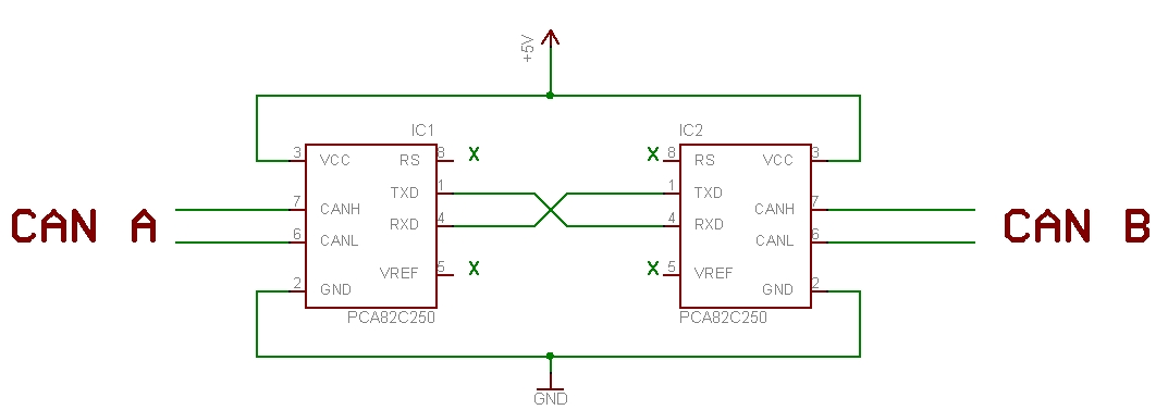

Alternative
- zwei Transceiver
- Schaltung
- Anmerkung: Diese Schaltung ist Quatsch und funktioniert nicht.
- -Zum Senden eines Zeichen, muss beim CAN paralell auf dem Bus gelesen werden.
-Die TRansceiver tun dies nicht, mach nur der Controller. -Die gelesene Nachricht muss also durch einen Controller erneut gesendet werden, wenn der Bus frei ist...
- Anmerkung: Die letzte Anmerkung ist Quatsch. Die Schaltung funktioniert in einem realen Projekt einwandfrei. Das tut es, weil die Kollisionen, auf die hier angespielt wird, durch die Schaltung auf das Segment des sendenden Controllers zurückgemeldet werden, dieser die Kollision also erkennt und die Sendung ggfs abbricht. Allerdings wird durch die zusätzliche Latenz die maximale Buslänge deutlich reduziert. In dem erwähnten Projekt war der Bus auch nur etwa 2m lang.
- Funktioniert NICHT (getestet in einem realen Projekt). Warum es nicht funktionieren kann steht z.B. hier: http://www.mikrocontroller.net/topic/106674
