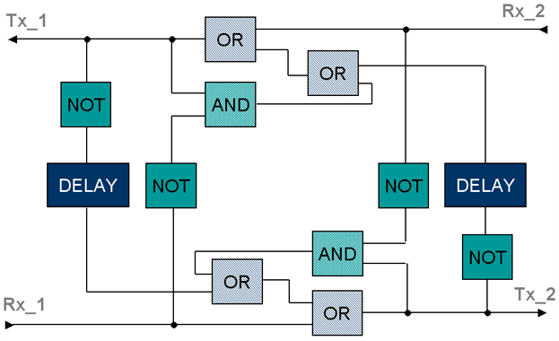

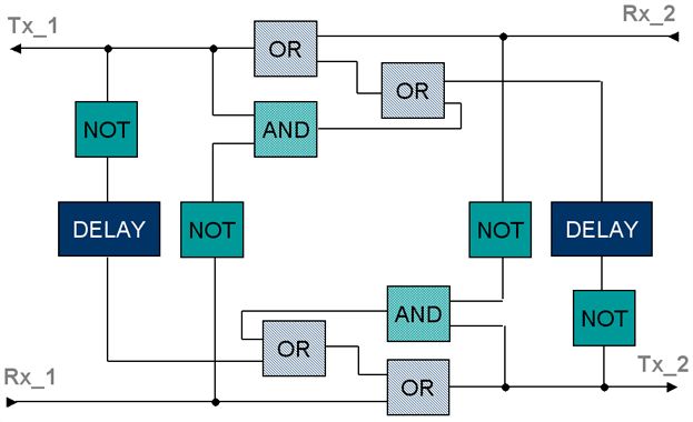

So jetzt mal wieder zum Thema, ich muss sowas selber bauen, Peak Systems
hat nur eine High-Speed Lösung, habe gerade angerufen.
Low-Speed bauen sie nicht entkoppelt, weil dabei die Eindrahtmöglichkeit
verloren geht.
Ich muss das aber unbedingt mit Low-Speed Transceivern haben.
Wenn ich während eine Nachricht zwischen den Transceivern in eine
Richtung gesendet wird, die andere Richtung blockiere, hätte ich doch
das Problem mit der "dominant-Schleife" gelöst, oder?
Dann wäre noch zu überlegen was passiert wenn die Nachricht eigentlich
gegen eine Dominante von der anderen Seite verlieren müsste.
Bin ehrlichgesagt ein wenig Planlos, da ich keine Infos zur
Kommunikation zwischen Transceiver und Controller und
Trnasceiver-Interna finde.
Ohne solche Infos wird es wahrscheinlich schwierig.
Hat vielleicht jemand ein paar URLs?
Da war das schon mal:
Beitrag "Re: Can-Bus mit Verzweigungen"
Diese Repeater-Funktion sieht recht aufwendig aus.
von Benjamin (Gast)
Danke das hilft schonmal.
von Benjamin (Gast)
Hier ist das Bild nochmal in Groß.
Das abgebildete Delay muss ich warscheinlich aus dem Datenblatt meines
Transceivers ablesen.

Die Schaltung aus dem vorhergehenden Post
(Beitrag "Re: CAN Repeater / Optoadapter mit zwei Transceivern und Optokopplern") enthält zwei
Delays. Wie muß ich die Delays festlegen bzw. berechnen? Hat jemand
diese Schaltung schon einmal aufgebaut und eingesetzt?

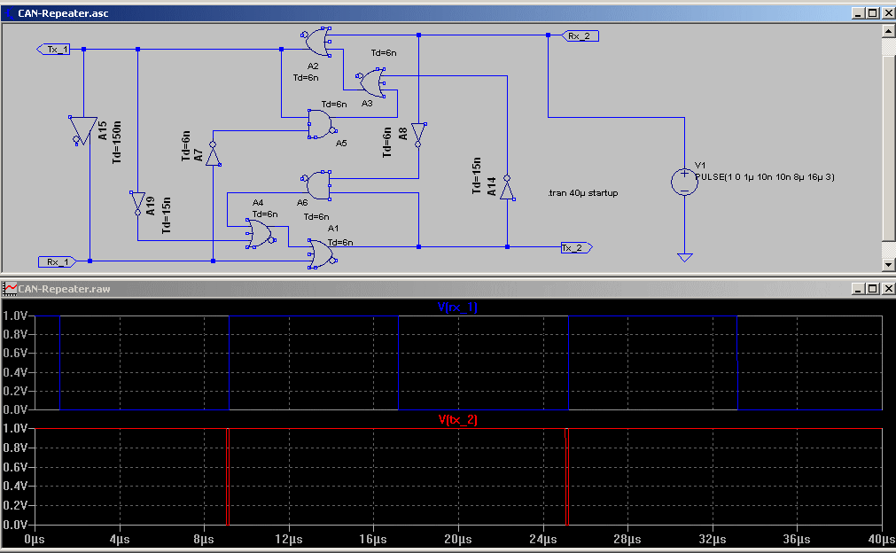

Hier die Simulation der Schaltung:
Die Gatterlaufzeiten sind aus den Datenblättern entnommen. A14 und A19
sind die Delays und sind auf dem Steckbrett je 3 Inverter. A19 ist ein
Buffer, der die Laufzeit auf dem CAN-Bus nachbildet. V1 sendet ein paar
dominante Nullen.
