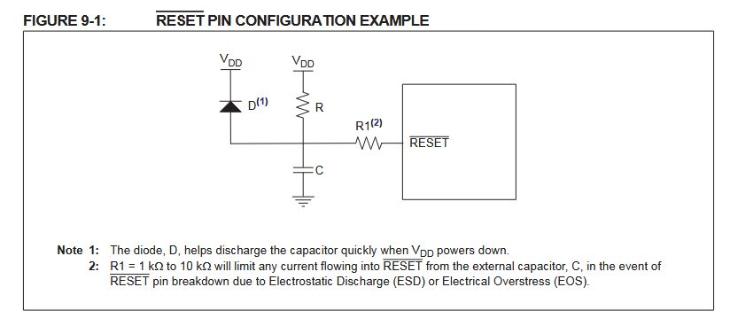

Laut Datenblatt wird bei Low am Reset-Pin ein Reset ausgelöst. Bei einem unbeschalteten Pin hast du KEINERLEI Kontrolle über den Pegel. Es wäre nicht einmal garantiert, dass sich der Pegel im erlaubten Bereich entsprechend Tabelle 13-1 befindet (entweder zwischen VSS und 0.15VDD ODER zwischen 0.85VDD und VDD).
Nicht ohne Grund ist im Datenblatt in der Beispielkonfiguration für den Reset-Pin (Fig. 9-1) der Widerstand R als Pull-Up geschaltet. https://ww1.microchip.com/downloads/en/DeviceDoc/MCP2515-Stand-Alone-CAN-Controller-with-SPI-20001801J.pdf

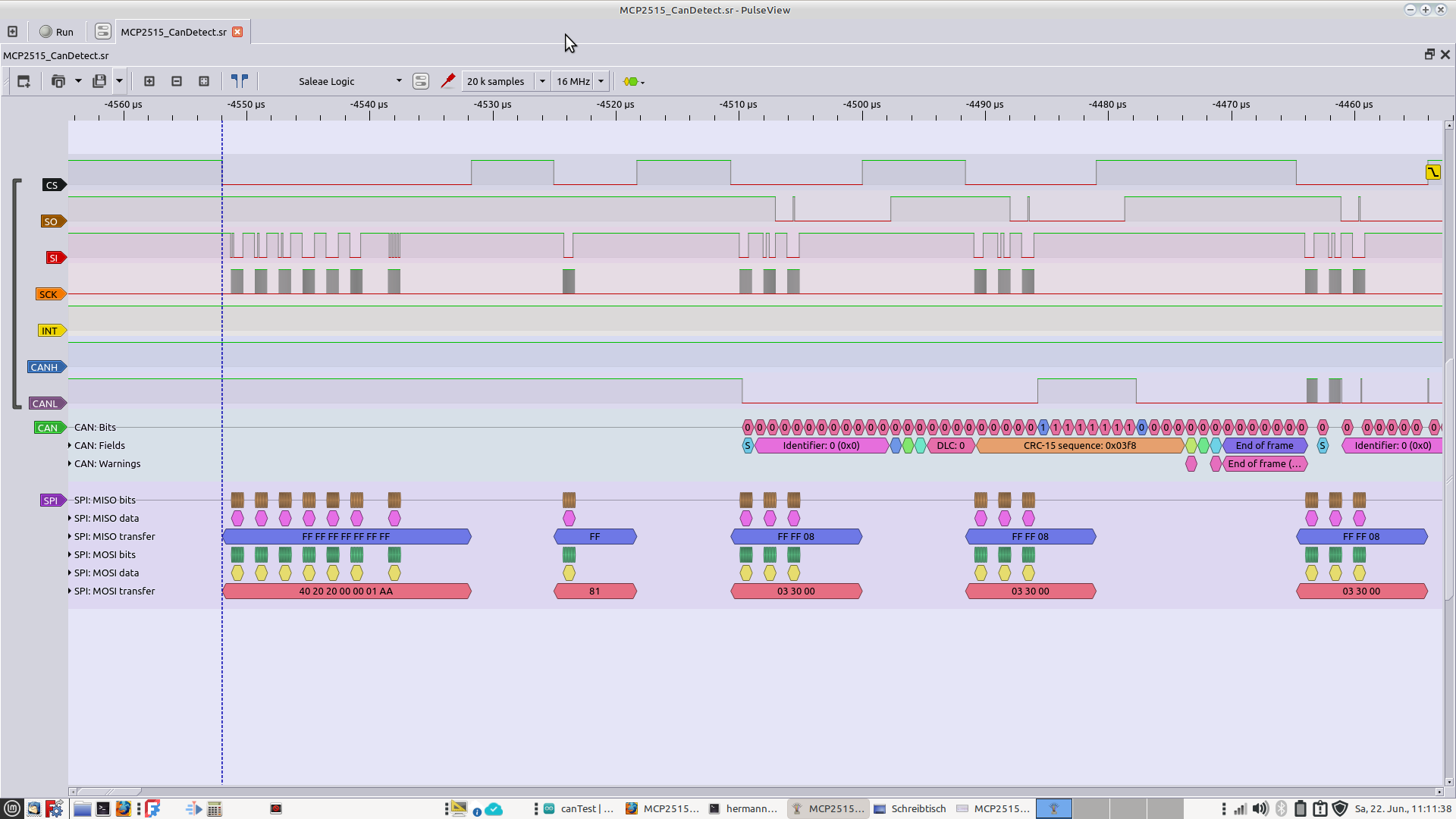

Lustigerweise geht es jetzt wieder. Ich hab nix verändert weder Hardware noch Software.
Habe zwar keine Ahnung mit welcher Frequenz, da ich nicht die richtige Einstellung finde, aber man sieht der INT wird zu unterschiedlichen Zeitpunkten abgeholt und ordnungsgemäß HIGH gesetzt. Bei fehlendem Traffic bleibt er HIGH und alles schaltet nach 10 Sekunden ab. Beim Abschalten geht INT mangels Stromversorgung wieder LOW.
