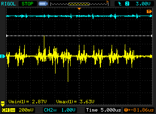

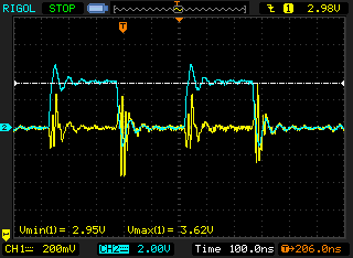

Was das Eeprom angeht, so habe ich gelesen, das eine stabile
Versorgungsspannung sehr wichtig ist. Nun habe ich zwar Ripple auf 3V3
(siehe Anhang), der tritt aber vor allem bei der SPI-Kommunikation mit
dem W5500 auf, und diese findet beim Programmieren des Eeprom gar nicht
statt. Für Anregungen bezüglich des Ripple bin ich natürlich ebenfalls
dankbar.
