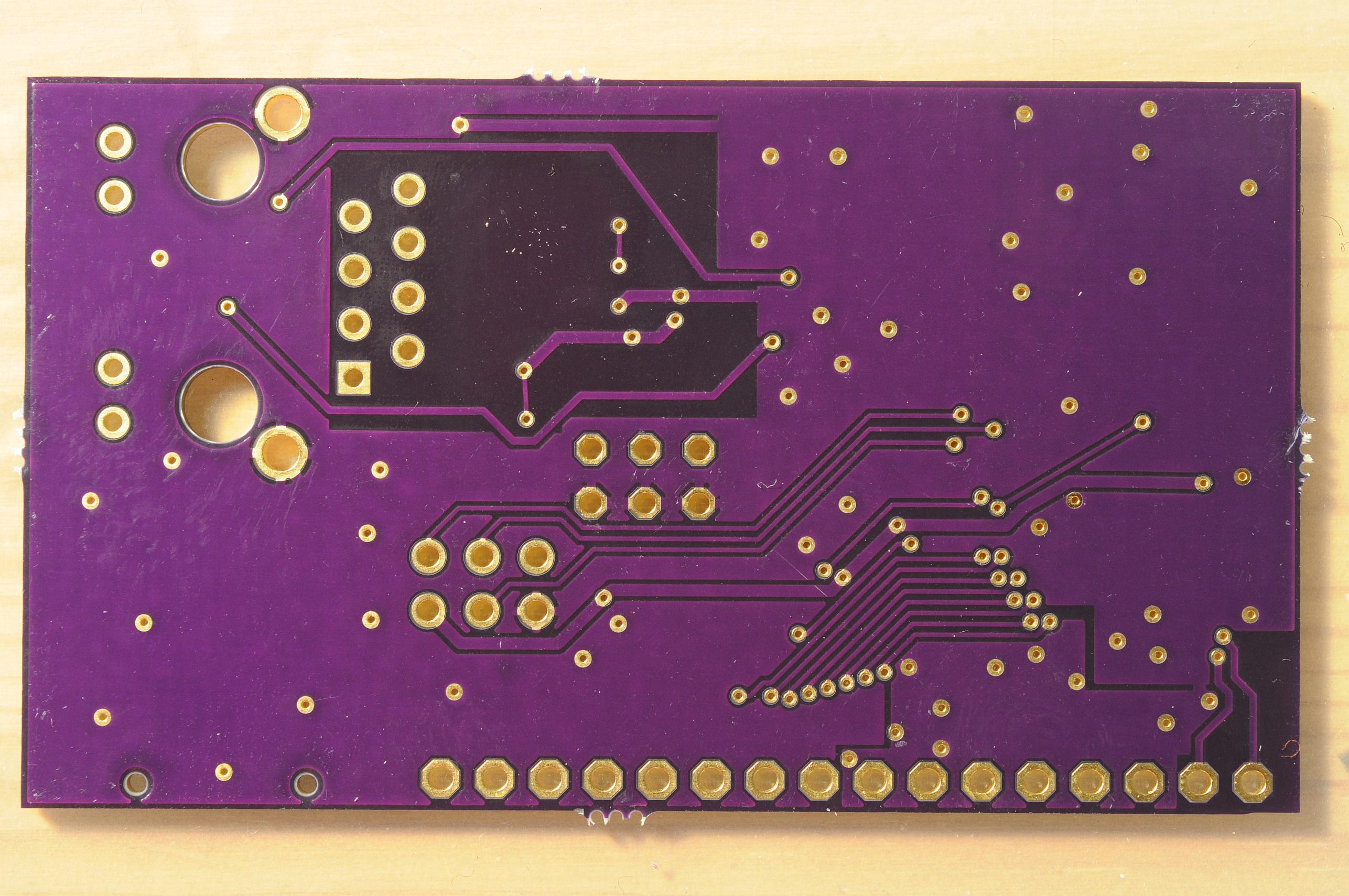

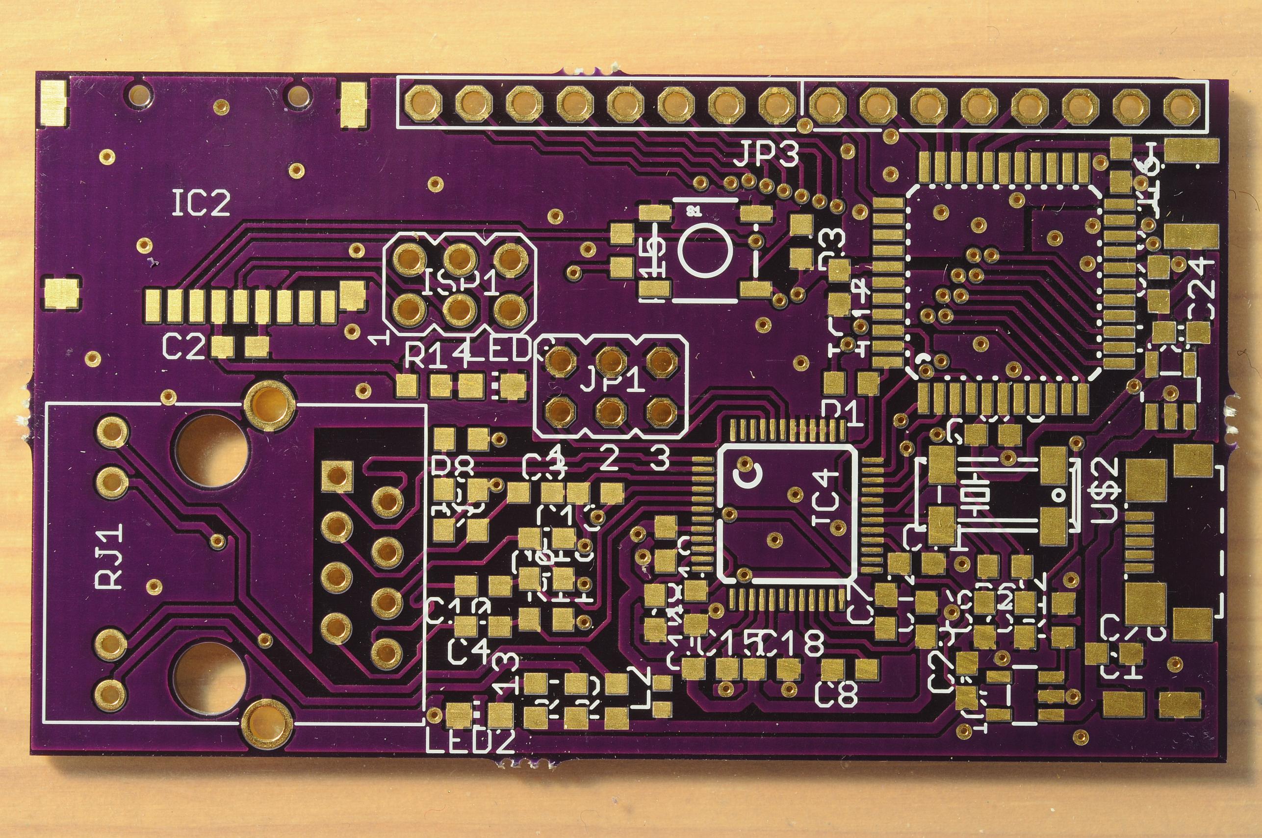

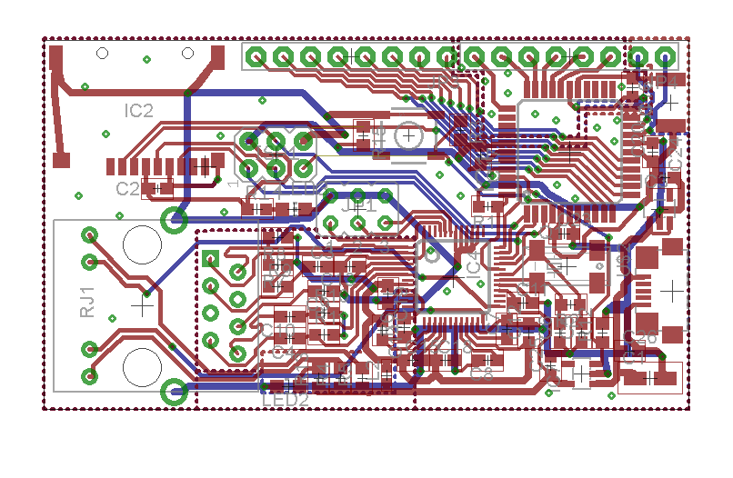

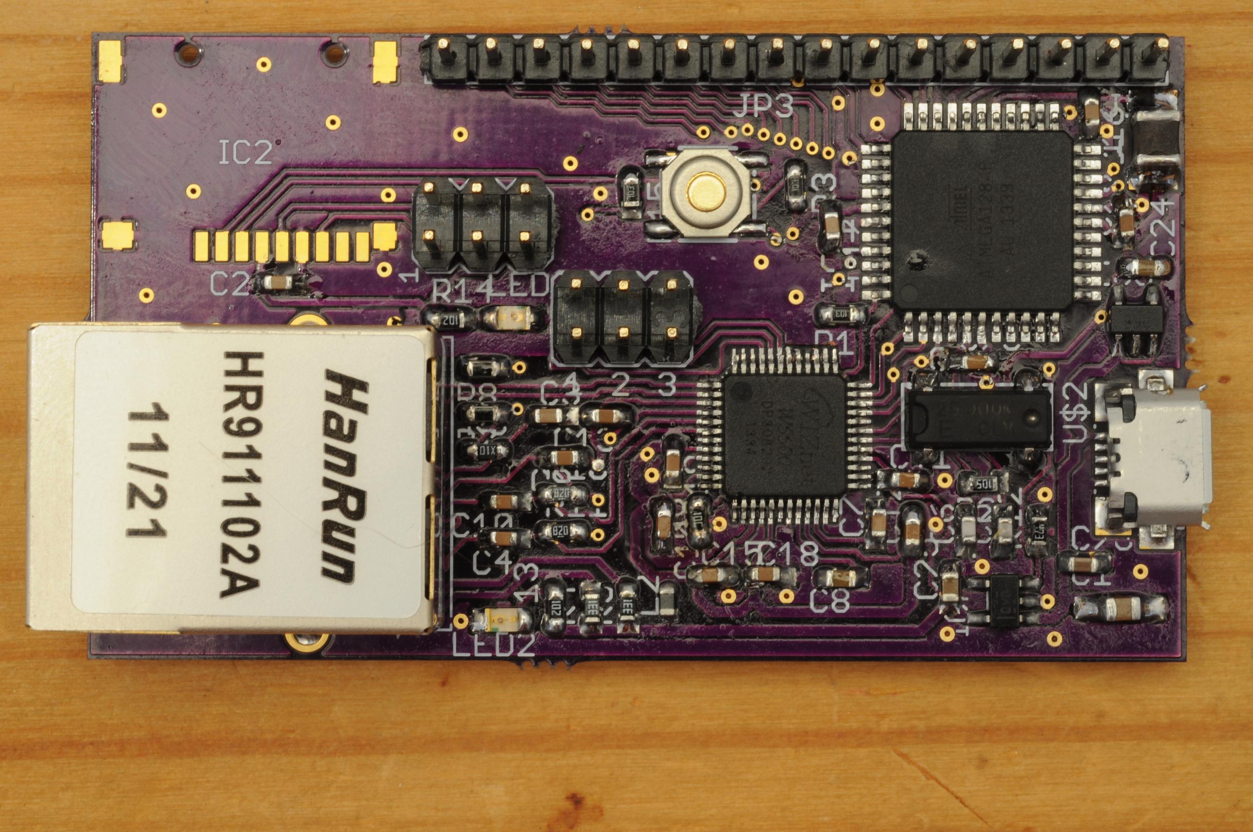

anbei Schaltplan, Routing und Fotos meiner ersten gefertigten Platine,
erstellt mit Eagle und hergestellt von Oshpark. Die Fotos sind in recht
hoher Auflösung (falls jemand die Qualität von Oshpark begutachten
möchte).
Kommentare würden mich freuen.

1/ Eine Luftlinie hatte ich übersehen (!RESET von ISP zum Taster).
Behoben mit Fädeldraht.
2/ Den Bestückungsaufdruck sollte man auch positionieren. Ich hatte
alles so gelassen wie Eagle es anbot, und habe prompt beim Löten zwei
Bauteile vertauscht. Hat gedauert den Fehler zu finden.

Falls jemand der Schnitt an Pins 38-42 des W5500 auffällt: Datenblätter
können sich ändern, in Version 1.0 waren die Pins "It must be tied to
GND", jetzt in 1.0.2 sind sie "NC". Würde wohl auch mit Verbindung zu
GND immer noch funktionieren, aber besser so wenige Fehlerquellen wie
möglich.

a/ Wie reinigt und schützt man so eine Platine nach der Bestückung?
b/ Warum sind die Vias ohne Lötstopplack? Kann man das in Eagle
einstellen?

1. Wenn du im Layout die Funktion Ratsnest verwendest, wird dir in der
linken unteren Ecke angezeigt, ob alle Leiterbahnen verlegt worden sind,
oder wie viele noch fehlen.
2. Den Bestückungsdruck muss man wirklich von Hand platzieren, der
Leiterplattenhersteller kontrolliert dort nichts. Du must darauf achten,
dass keine Pads von Bauteilen unter dem Druck liegen. Einmal kann es
sein, dass der Hersteller diese dann auf das Kupfer druckt und du dann
Probleme mit dem Löten bekommst und dass sich Bezeichnungen überlappen,
sodass du Schwierigkeiten bei der Zuordnung bekommst, wie du bereits
feststellen durftest. Außerdem solltest du jedem Bauteil einen Namen/ein
Value geben, damit solche Sachen wie "U$2" nicht passieren.

Sollte man auch immer machen, ich hatte es noch nie das der
Bestückungsdruck automatisch schön passt.
Das der Hersteller auf das Kupfer druckt sollte allerdings eingentlich
nie passieren, alle Platinenfertiger die ich kenne Schneiden den
Bestückungsdruckt gegen die Lötstoppmaske aus.
> einstellen?
Kann man bestimmt einstellen, bin mir aber gerade bei Eagle nicht sicher
wo das geht. Allerdings ist eigentlich niemals Lötstopplack auf Vias,
denn wenn man die Löcher mit dem Lack zumacht kann es passieren dass
Chemikalienreste in den Löchern bleiben. Dies würde dann das Kupfer
auffressen und die Leiterplatte würde nach Tagen/Wochen/Monaten
ausfallen.
Nicht gerade das, was man will.
Deine Vias scheinen aber relativ groß zu sein, sind sie kleiner fällt
das nicht so auf.
Wenn die Löcher / das blanke Kupfer/ENIG stört, dann muss man zu Plugged
Vias greifen. Dort wird das Loch mit einer Masse gefüllt, somit entfällt
das Problem. Ist jedoch teurer und bei einer solchen Leiterplatte nicht
nötig, das wird z.B. bei Via-in-pad für Finepitch-BGAs benutzt.

Hey, guter Tipp. Sind bei meinem Layout allerdings 6: die zwei
fehlenden, und 4 kurze Stummel irgendwo, wo was drübergeroutet ist was
Eagle irgendwie nicht erkennt.

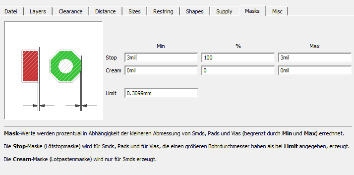

Den Stopplack bei den Vias kannst du in den DRCs festlegen (siehe
Anhang)
Die kurzen Stummel kommen wahrscheinlich daher, dass du nicht richtig an
den Mittelpunkt des Pads angeschlossen hast. Macht aber meistens nichts,
da bei THT ja die Mitte nachher sowieso fehlt;)
Ich lege solche OE/TBD/* Pins immer über eine Schleife aussen auf den
Pegel. Dann kann man auch nach der Bestückung noch gut schneiden oder
den ann doch gegenteiligen Pegel anlegen ;) Zwischen den Pins ist das
ein Gefummel, man sieht auch recht schlecht, ob das sauber durch ist.

haben sie das inzwischen gefixt. Normalerweise wird das schon
ausmaskiert.
Ansonsten sehr schönes Platinchen fürs "erste Mal" :)
