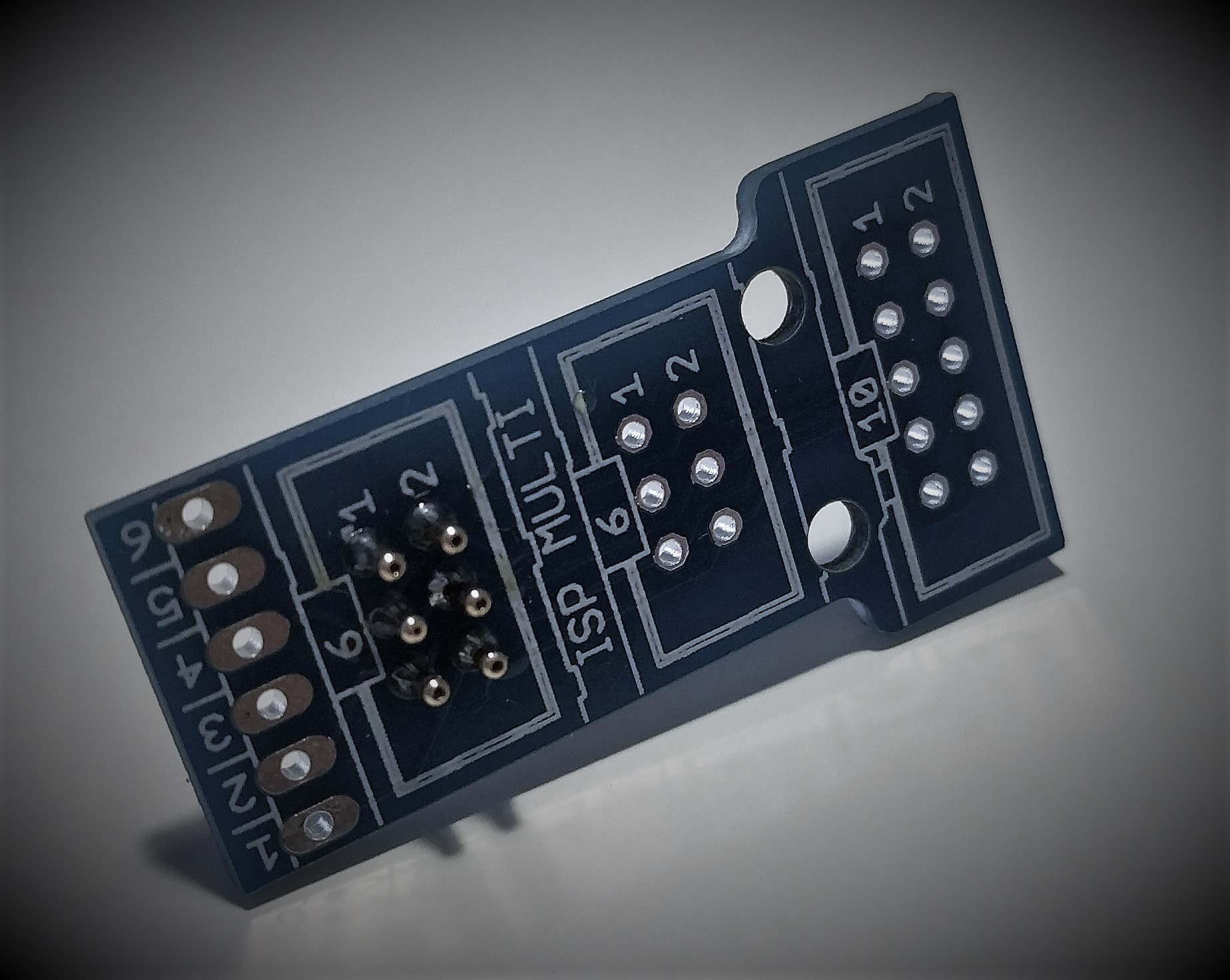

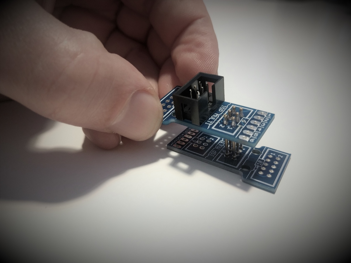

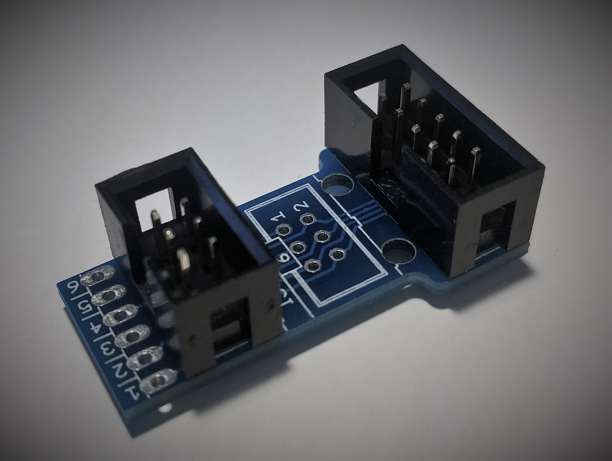

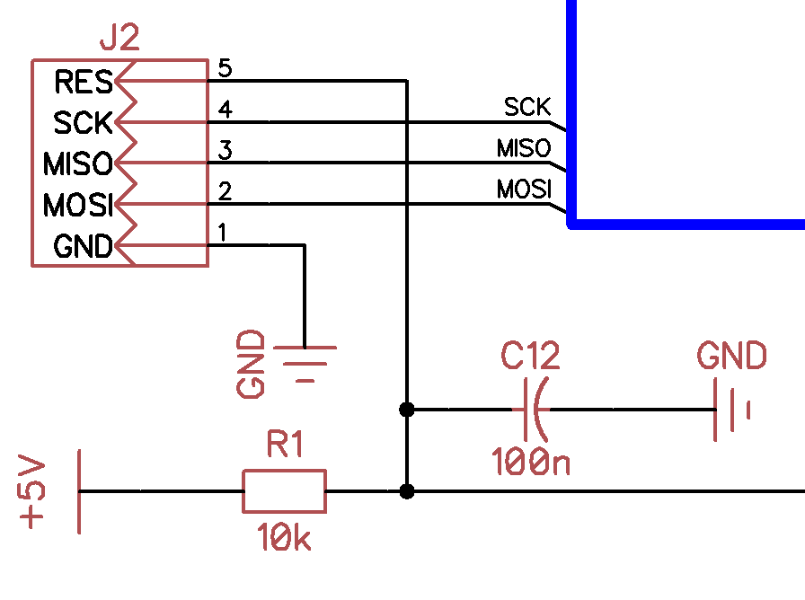

weil ich hier immer wieder so was brauche habe ich mir eine kleine ISP
Adapterleiterplatte machen lassen:
- 1x 2x5 Pin ISP
- 2x 2x3 Pin ISP
- 1x 1x6 Pin ISP

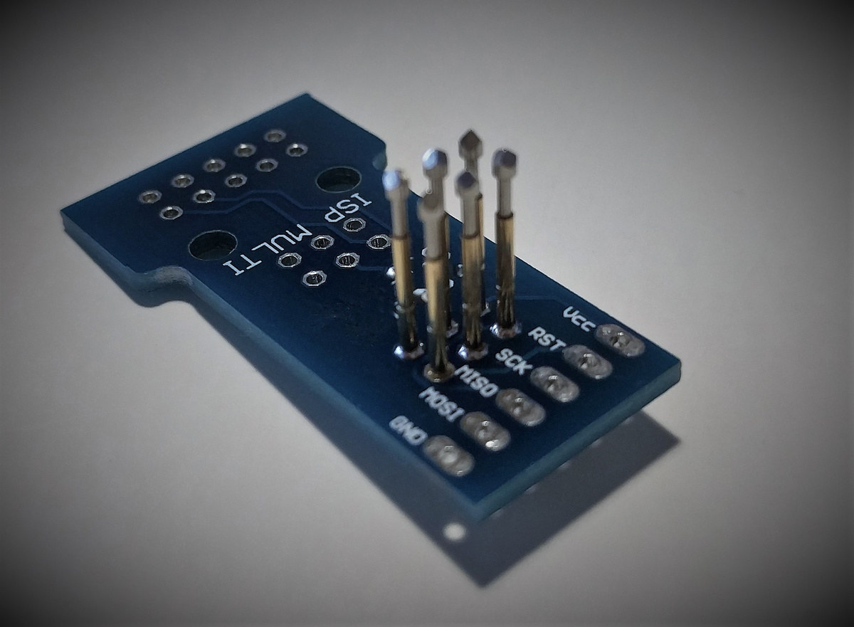

Die Löcher des einen 2x3 ISP sind etwas größer gebohrt so dass Pogo Pins
eingelötet werden können. So kann man
- Leiterplatte ohne bestückten ISP Header programmieren
- Adapter von 6 auf 10 Pin ISP
- 6 polige Pfostenbuchsen verbinden, etwa um an das Ende des AVRISP mkII
ein Tag-Connect Kabel anzuschließen
Ich habe noch einige Leiterplatte nebst Pogopins übrig, wer so was
brauchen kann einfach PM.

Ich benutze AVRISP mkII von DIAMEX. Programmierspannung 3,3V und 5 V per
Jumper auswählbar. Adapter 10 auf 6 ist für DIAMEX nicht notwendig: es
gibt von Anfang an zwei Buchsen je 6 und je 10 Pin, dafür außer ISP noch
PDI für ATXmega und TPI für ATTiny.
VCC-Pin wird hier benutzt, um AVR bei Programmieren von Adapter zu
speisen, aber das brauche ich normalerweise nicht.

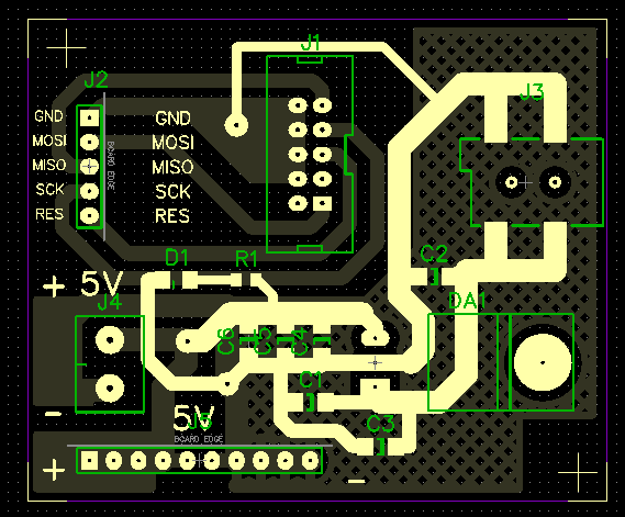

Pin-Ordnung von meinem Adapter entspricht Pin-Ordnung von ATmega1284P
und ist auch mehr bequem als die von Atmel für ATmega328P (nur Reset-Pin
bleibt hier etwas zu weit). So kann ich die Platte viel bequemer machen.
#5393406
Wenn ich dazu komme, mit anderen Spannungen als 3,3 oder 5 Volt zu
arbeiten, dann mache ich wohl einen anderen Adapter, mit Pegelwandler.
Der wird auch die Spannung von der Platte benötigen.
Jetzt aber arbeitet bei mir alles mit 5 Pin-Adapter wunderschön. Ich
benutze auch smd-Stiftleiste (ich trenne 5 Pin von einer größeren). So
kann ich bequem am Ende (wenn Programm stabil läuft und keine Änderungen
zu erwarten sind) diese Stiftleiste entfernen.
Hier ist meine Adapterplatte: ich habe dort außer Adapter selbst noch 5
Volt-Schaltregler. Vielleicht wird das irgendwann auch nützlich :)
P.S. Verbindung zwischen GND von Schaltregler und GND von Adapter ist
nicht durchgelötet. Das ist nur aus dem rein technischen Grund gemacht:
damit DipTrace nicht schimpft.
