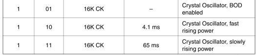

aktivieren. Unter den Fuse Bit Einstellungen muss ich ja SUT_SKSEL
einstellen.
Ich möchte mich nicht vom Controller aussperren (Habe nur diesen einen
hier, deswegen frage ich nach).  Welche Einstellung habe ich zu wählen,
bzw. woher bekomm ich die Informationen bzw. Start_up_time, woher weiß
ich ob ich low, medium, oder high frequence wählen muss ?

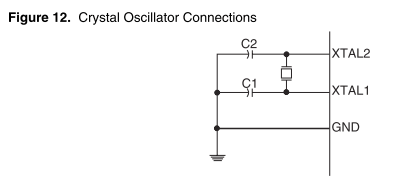

ich habe eine 3,6864 Quarz von Reichelt gekauft. Diesen zwischen XTAL1
und XTAL 2 angeschloßen. Von den Pins gehen jeweils 1 Kondensator 27pF
zur Masse.

Ext.Crystal/Resonator High Freq. passt schon.
Die Kondensatoren werden im Datenblatt mit 12-22pF angegeben, Du hast
27pF das vielleicht noch ändern. Wobei es daran nicht hängen dürfte.
(siehe Clock_Select.png)
Startup Time liegt zwischen 16k CLK + BOD und 16k CLK + 65ms.
(siehe Startup_Time.png)
Bist Du Dir sicher das der Quarz richtig angeschlossen ist.
(siehe Pin.png)
