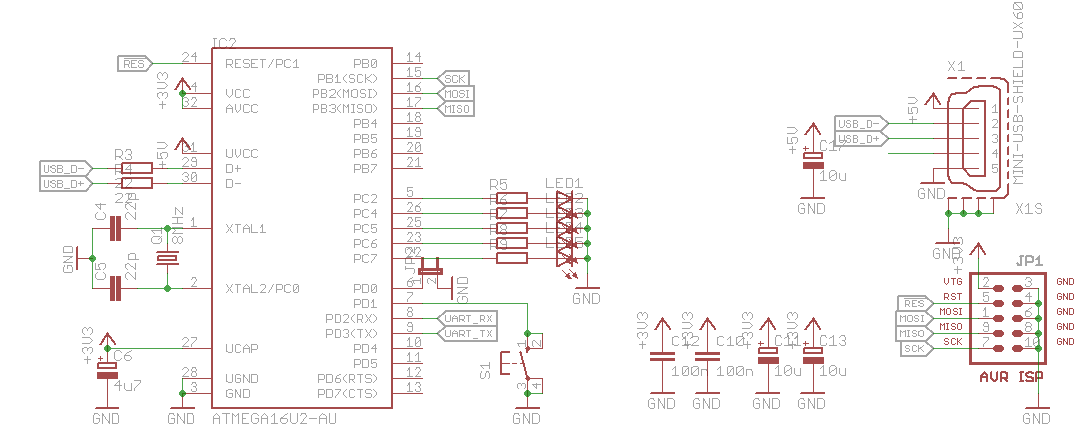

ich versuche gerade, USB auf einem Mega16U2 zum laufen zu bekommen und
bleibe so ziemlich am Anfang hängen.
Da ich durch Dummheit den vorinstallierten Bootloader gelöscht habe kann
ich nicht sicher sagen, ob das USB-Interface wirklich korrekt
angeschlossen ist.
Da ich mich aber an die Vorgaben im Datenblatt gehalten habe, gehe ich
davon aus, nicht allzu viel falsch gemacht zu haben.
Die Hardware wird über den USB per AVR-internen 3,3V-Regler versorgt,
was soweit auch funktioniert. Ein Testprogramm, das nur die LEDs blinken
ließ, funktionierte soweit bei angeschlossenem USB.
Um nun näher ans Ziel zu kommen, habe ich eines der Beispiele
(LEDNotifier) aus der LUFA-Bibliothek auf meine Hardware angepasst und
die Firmware auf den IC heruntergeladen. Fusebits sind insoweit
angepasst, als dass die CKDIV8 sowie HWBE-Fuses deaktiviert sind (E:
0xFF, H: 0xD9, L: 0xDE).
Leider kommt unter Windows (zwei unterschiedliche Rechner) die nicht
viel sagende Meldung "USB-Gerät wurde nicht erkannt."
Entdeckt jemand von euch einen Fehler in Soft- und/oder Hardware oder
hat einen Tipp für einen Einsteiger in Sachen HW-USB auf den AVRs?
Viele Grüße
Chris
#2419142
Kein Problem.
BTW ganz nebenbei, aber eher was fürs nächste mal: PD0 ist ja der "force
bootloader" Pin. Ich weiß nicht, wie das mit den Internen PullUps ist,
aber mein Atmega32u4 hat dort keinen dran (weder intern noch extern) und
es ist eine Sache des Zufalls, ob er beim nächsten Tasterdruck in den
Bootloader fährt, oder ins Programm.
Darum würde ich dort die Verwendung solch eines PullUps empfehlen.
OP #2419150
A. K. schrieb:
> Ich glaub du brauchst einen neuen Lötkolben. ;-)
Zwischen dem merken, der Gesichtspalmierung und dem Einschalten des
Lötkolben verging noch etwa eine halbe Stunde.
PD7 ist der "Bootloader-Forcer". Der Jumper war eher für mich gedacht.
Zum Glück ist das ganze ein "Sprengboard", bei dem Hotfixes,
rumprobieren und in die Tonne treten nicht schlimm ist.
Zwei Dinge habe ich damit ja schon gelernt ;)
Viele Grüße
Chris
OP #2419859
Nachdem die Hardware nun von Windows erkannt wird, tut sich ein ganz
neues Feld für Probleme auf...
Ich konnte den Treiber zwar installieren, allerdings meldet HTerm den
Fehler
"Error in OpenPort: Internal error when initializing 'COM16'".
Ich konnte den Fehler unter Win7 32 und 64 rekonstruieren.
Das gleiche Problem tritt auch bei dem Beispielprojekt USBtoSerial
auf...
Hat jemand Tipps oder gar Lösungsvorschläge?
Viele Grüße
Chris
