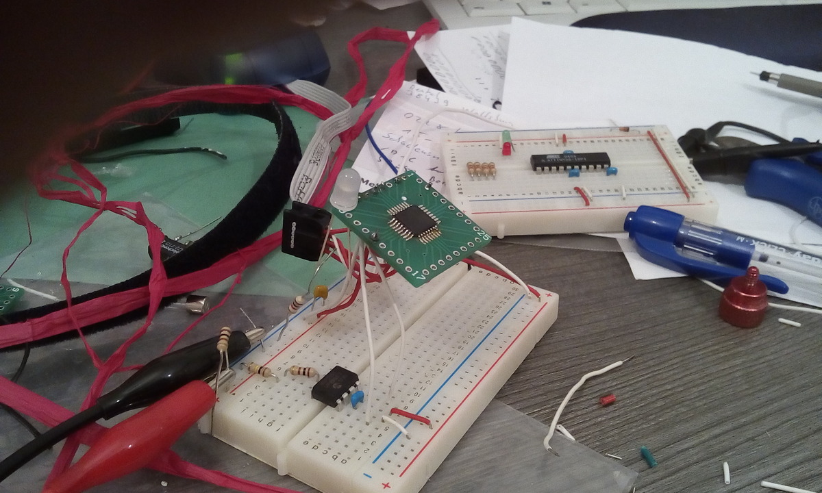

Hallo ich habe mir einen ATMega16M1 auf eine Adapter Platine gelötet, da
aber die herausgeführten Pins nicht nur an 2 Seiten sondern an allen 4
sind, ist das ganze nicht besonderst Steckbrett kompatibel. Habe nun ca
10cm lange Klingeldrahtstücke angelötet um das ganze auf dem Steckbrett
aufzubauen.
Das Manko ich habe keine Kerkos am uC, nur auf dem Steckbrett inkl.
einen 10kOhm Resetpullup. Jetzt das komische, programmieren inkl. Fuses
geht das Programm startet aber nicht. Habe dann den Brown out der bei
4,xV lag deaktiviert und plötzlich läuft alles.
Jemand eine Vermutung woran es hängt? Spannungsversorgung ist ein
selbergebautes lineares Netzteil 5V/1A mit dem ich schon immermeine uC
problemlos versorgt habe. Direkt an VCC und GND am uC messe ich auch 5V
deswegen kommt mir das mit dem Brown out der ja erst bei 4,5V anschlagen
sollte komisch vor.

Es handelt sich um einen TQFP32 also fine pitch, gibt es überhaupt so
kleine Kerkos die ich zw. die beiden Pins löten kann da die
Universalplatine nur die Kontakte rausführt aber keine extra Pads für
Kerkos hat.
Ja die Spannung habe ich direkt am µC gemessen. Ich probiere mal den
Brown out Reset niedriger anzusetzen es gibt da beim ATMeaga16M1 mehr
als 2 Möglichkeiten. Er scheint also im Startmoment Probleme mit der
Resetspannung zu geben. Ich hänge heute Abend mal das Oszi an die µC
Versorgungspins.
Da es weder eine große Schaltung ist und ich die fehlenden Kerkos
erwähnt habe ist ein Schaltplan unnötig.
µC->VCC und GND, Mosi, Miso, Sck, Reset, TXCAN und RXCAN sind
angeschlossen. Der Kerko zw. VCC und GND befindet sich auf den
Steckbrett anstatt auf der µC-Platine (10cm) und die Resetbeschaltung
10kOhm und 100nF Kerko befindet sich auch auf dem Steckbrett anstatt auf
der µC-Platine.
Wenn er mal läuft funktioniert alles wunderbar also auch die CAN
Nachricht wird korrekt ausgegeben.

ok danke, bleibt mir nichts anderes übrig, hat jemand so ein paar Teile
übrig und könnte mir soetwas per Brief zuschicken. Bitte per PN dann
klären wir das mit der Bezahlung. Rentiert sich nicht für ein paar Cent
extra Versand beim Distri zu zahlen.
Hab mal auf die schnelle die Brownout Grenze niedriger gesetzt und es
funzt.

Gast #4081338
Thomas O. schrieb:
> Ich würde den Kerko lieber direkt an die Pins löten
> anstatt das außen am Platinenrad zu machen.
Mit einem Kerko kommst du da auch nicht weit
- jedes VCC/GND-Pärchen (ich glaube zwei in deinem Fall)
- reset-Pullup+Kerko (wo ist das auf dem Steckbrett eigentlich?)
- AVCC-Filter
Außen an den Pins ist immer noch deutlich besser als auf dem Steckbrett!
Wo ist der Elko (>=10uF) direkt an der Steckbrett-Versorgung?
OP #4081434
Die Resetbeschaltung sieht man nicht die ist auf dem Steckbrett hinter
der Platine. 10kOhm Pullup und 100nF Kerko.
An AVCC liegt die Versorgungsspannung an (chipintern) deswegen habe ich
da weder eine Stromversorgung hingelegt noch gepuffert und auf die
Filterung auch verzichtet da ich den ADC bei diesem Projekt nicht
benutzten wollte auch wenn das Datenblatt die Beschaltung empfielt.
Normalerweise bin ich nicht sparsam mit Kerkos auch setzte ich vor den
Kerko auch immer nen kleinen Elko und hatte deswegen noch nie Probleme
in dieser hinsicht. Aber jetzt sieht man schon was passiert wenn man mal
drauf verzichtet.
Werde mal nen kleinen Elko nachrüsten und die Kerkos auf der Platine
platzieren.
