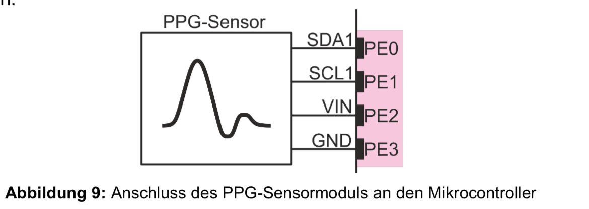

Das Modul ist über vier Leitungen an den Port E des ATmega328PB
angeschlossen. Der Interrupt-Ausgang des Moduls ist nicht mit dem
Controller verbunden, so dass die Verfügbarkeit neuer Messwerte nur
durch wiederholtes Abfragen des Interrupt-Status ("Polling"), ermittelt
werden kann. Dafür muss der Interrupt des Moduls zuvor initial aktiviert
werden.
Die Versorgungsspannung bezieht das Modul aus den Port-Pins des Port E.
Dazu müssen initial die betreffenden Port-Pins PE3 als Masseanschluss
(GND) in den Zustand OUTPUT LOW und PE2 als Versorgungsspannung (+5 V)
in den Zustand OUTPUT HIGH versetzt werden. Da der Mikrocontroller als
einziger I2C-Master am Bus fungiert, erfolgt die Taktversorgung für die
Kommunikation über die SCL-Leitung an PE1 treibend durch ihn, so dass
der betreffende Pin initial in den Leerlaufzustand OUTPUT HIGH versetzt
werden kann . Der Kommunikationsanschluss SDA an PE0 sollte
sicherheitshalber initial
in den rezeptiven Zustand INPUT TRISTATE versetzt werden, damit nach dem
Einschalten der Spannungsversorgung durch unbestimmte Signalzustände
keine ungewollten Schreib- Aktionen auftreten können.

Merkwürdig. VIN und GND schließt man nicht an IOs an, sondern an die
Stromversorgung und GND. Bei SCL und SDA fehlen Pull-Up Widerstände nach
VCC. Dann muss man halt das Ding per I2C ansprechen, Dazu muss man
diverse Sequenzen schreiben und lesen. Wie das per I21C geht, steht
sicher im Datenblatt. Wenn nicht, kann man nach I2C googeln und das
Grundprinzip erlernen. Bei direkten Fragen stehen wir gern zur
Verfügung.
Genau
Zumindest nicht, solange man nicht weiß wieviel Strom das angeschlossene
Teil zieht, und wieviel Strom der Port am AVR liefern mag, bevor etwas
abraucht.

"Die Versorgungsspannung bezieht das Modul aus den Port-Pins des Port E.
werden kann (s. Abbildung 7)."
Ganz schöne Käse.
Die Stromversorgung sollte man nicht mit IOs machen, schon gar nicht bei
GND, der wird fest angeschlossen. VCC KANN man ggf. per IO versorgen,
wenn der Sensor nur wenige mA benötigt.
Wenn man schon I2C macht, dann bitte richtig! D.H. auch SCL wird immer
nur aktiv LOW oder Tristate geschaltet, NIE aktiv HIGH, denn es ist ein
Open Drain  Signal. Es kostet weder Geld noch Aufwand, es gleich richtig
zu machen.
