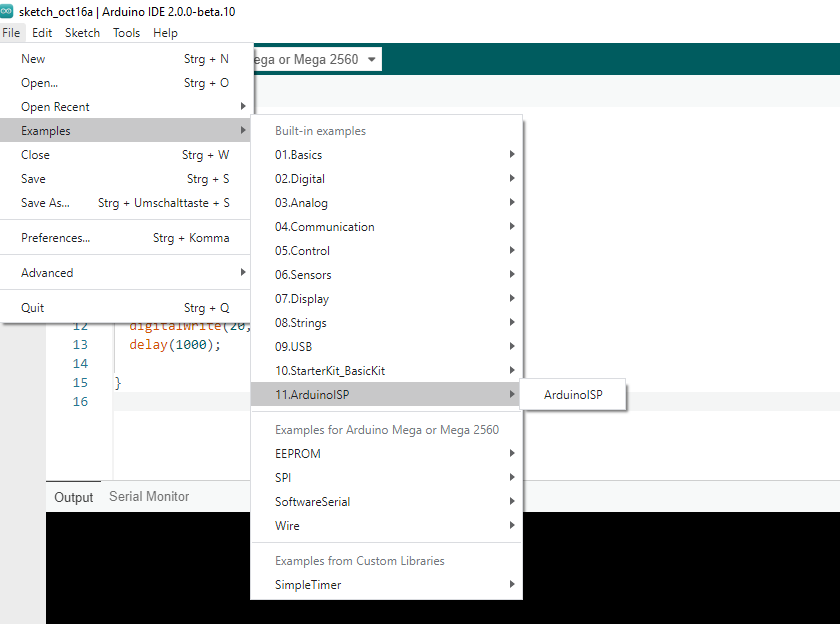

Ich habe den ATMega16U2 controller mit dem HEX-File geflasht damit die
die Daten von USB auf Uart übersetzt werden.
Weiters habe ich mir dann mit einem Arduino Nano einen Programmer
gebaut,
mit der Vorlage aus der Arduino IDE (siehe Screenshot*.png).
Mit dieser habe ich den Bootloader auf meinen ATMega2560 gebrannt.
Diese Vorgehensweise stand in etlichen Foren.

Gast #6853473
Oliver S. schrieb:
> Wenn das mit AVRDude gemacht wurde (egal, ob aus der Arduino-IDE oder
> standalone), dann klappt das nicht. AVRDude hat einen bug beim Brennen
> jenseits der 128MB-Grenze.
Seit wann?
Oder: Immer noch?
Einige ISP Adapter können das nicht.
z.B. der USBasp, sowohl in der China als auch in der original Variante.
Mit "Arduino as ISP" tuts das!
Gast #6853936
Ich wiederhole die Fragen nochmal, evtl. hast du sie ja übersehen....
1. Wie zeigt sich dieser Bug?
2. Wie ist er reproduzierbar?
Habe ja auch nicht nur geschlafen.....
Gefunden habe ich mittlerweile:
https://www.nongnu.org/avrdude/user-manual/avrdude_4.html#Option-Descriptions
> m2560  ATmega2560 (**)
> m2561  ATmega2561 (**)
> // schnipp
> (**) Flash addressing above 128 KB is not supported by
> all programming hardware. Known to work are jtag2,
> stk500v2, and bit-bang programmers.
Ich kann die Liste um folgende höchstpersönlich getestete erweitern:
1. Atmel ICE
2. Arduino as ISP
3. USBasp, mit Bugfix (weder original, noch China Programmm tuts)
Sonstige Berichte, in Foren usw. beziehen sich alle auf nicht
funktionierende Adapter. Kaum wird ein anderer genommen, dann scheint
das zu tun.
