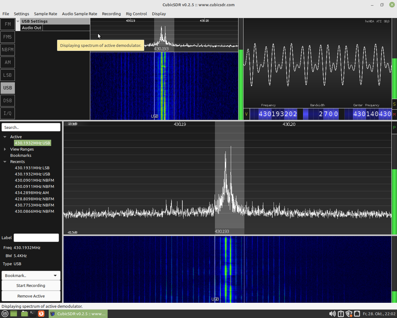

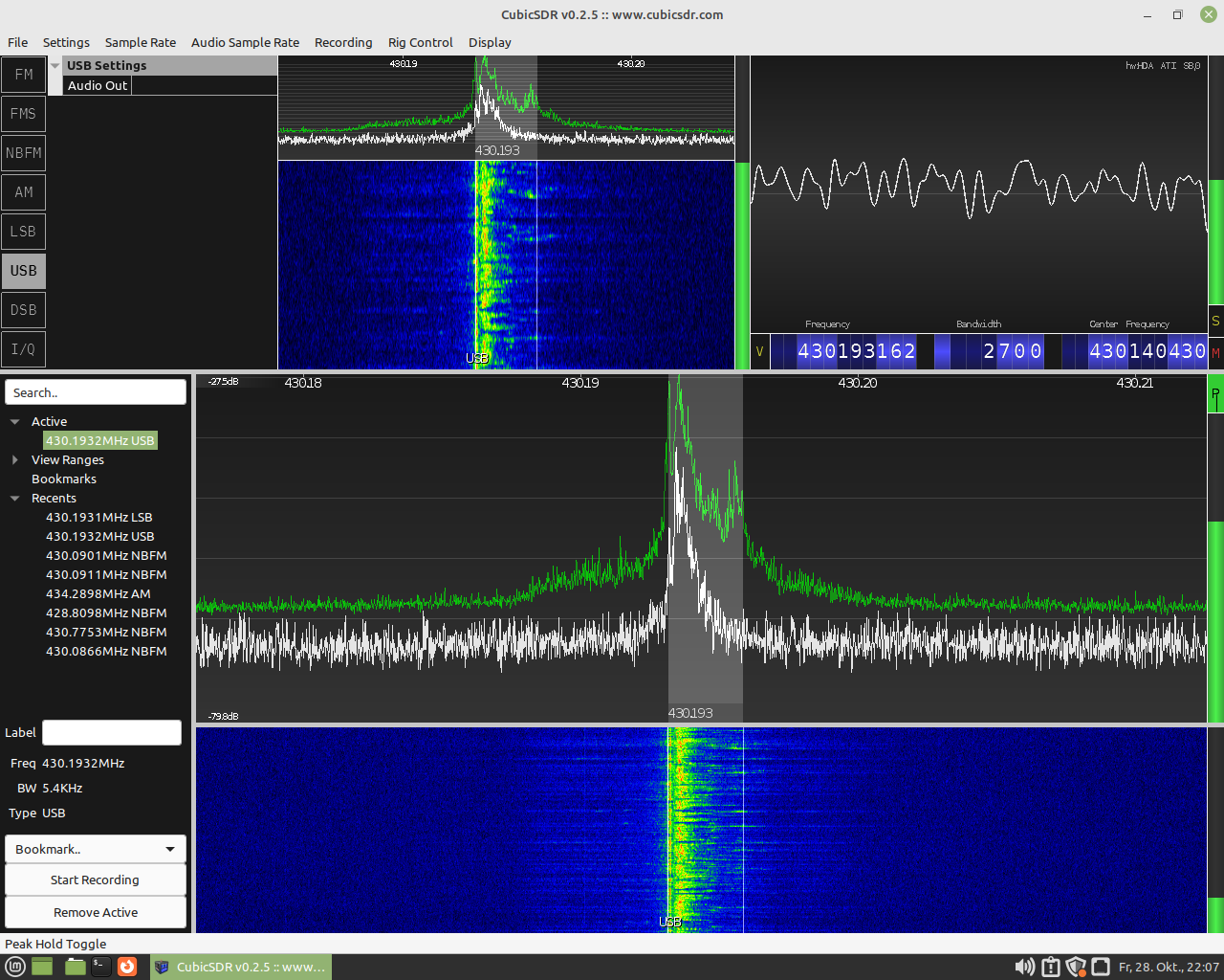

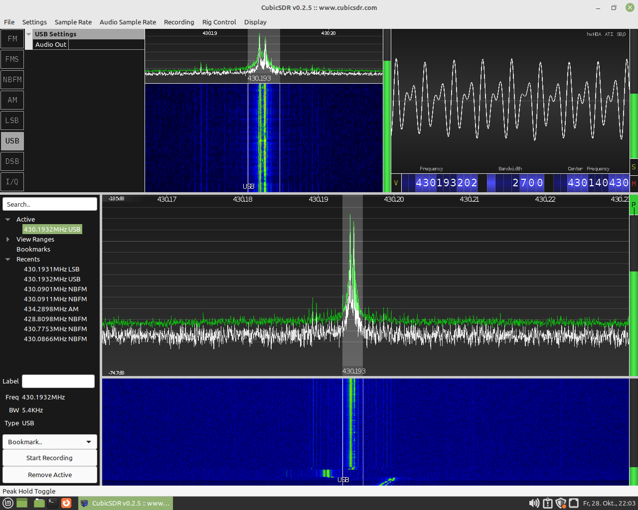

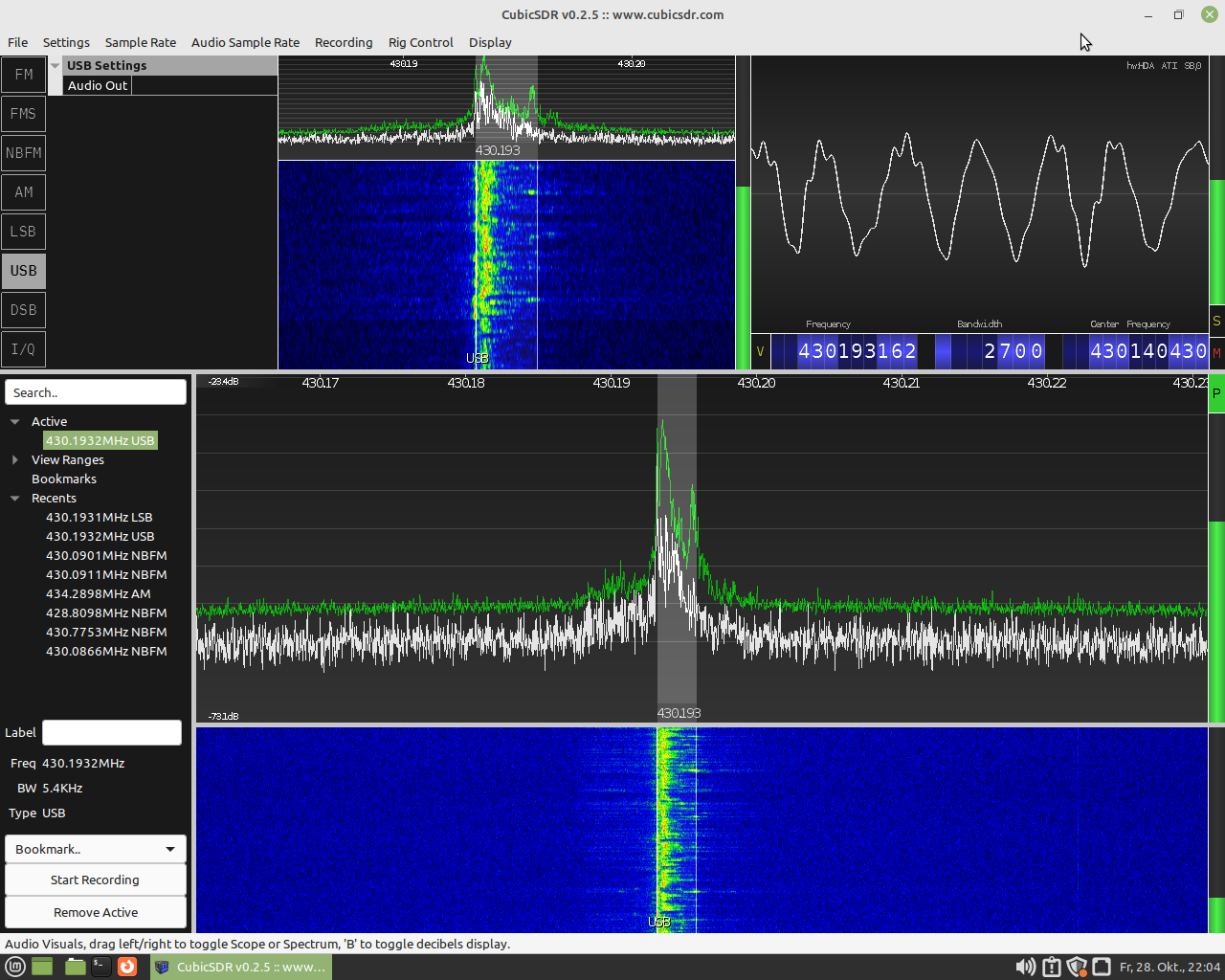

Der Status bisher: Die Modulation der Sprache ist zu hören, klingt aber
etwas seltsam. Das Spektrum ist nicht optimal aber es ist die Idee des
einzelnen Seitenbandes erkennbar. Das untere Seitenband liegt etwa 25dB
unter dem USB. Nachbarkanalunterdrückung wäre für Sat-Funk akzeptabel
wenn man es noch etwas verbessert. Am oberen Ende des hörbaren Bereiches
steigt das Spektrum nochmal an, was sicher nicht normal ist. Bei Audio
ist klar der Träger zu sehen der in etwa so hoch ist wie das Seitenband,
beim 2-Ton Signal (1 und 1,5kHz) sticht der Träger nicht heraus.

Update zum Projekt: Inzwischen ist die Software soweit das alles wesentliche geht. Der "Rest" ist die sporadischen Bugs zu finden, viele Detail-Funktionen zu implementieren (HF-Pegel einstellen können, eine brauchbare Vox, etc.) und das User-Frontend zu machen (Display, Menüführung, Bedienknöpfe, etc.). Bisher wird es durch Kommandos per RS-232 Schnittstelle gesteuert. Die Modulation braucht auch noch Aufmerksamkeit. Auf 23cm hört sich das Audio ein Stück schlechter an als auf 70cm. Das liegt vermutlich an den gröberen Schritten der fractional-PLL. bei 430MHz sind es 30Hz/Schritt des frac Teilers, bei 1292 MHz sind sind es 120Hz pro Schritt. Eigentlich habe ich einen Algorithmus der die Phasenmodulation auf der doch recht groben Schrittweite interpoliert, aber es ist schwer zu messen warum das bei größerer Schrittweite trotzdem so viel schlechter wird.

Inzwischen ist das Projekt weiter. Die SSB Erzeugung geht mit brauchbarer Qualität, ich hab erste QSOs über QO-100 gemacht. Die Doku zum derzeitigen Stand hab ich auf eine Webseite, inkl. Audiobeispiele wie sich das SSB anhört. Das Rücklesen vom QO-100 durch den WebSDR von Amsat-UK hab ich hier angehängt. Für alle die es interessiert: http://dl0tz.de/polar/
