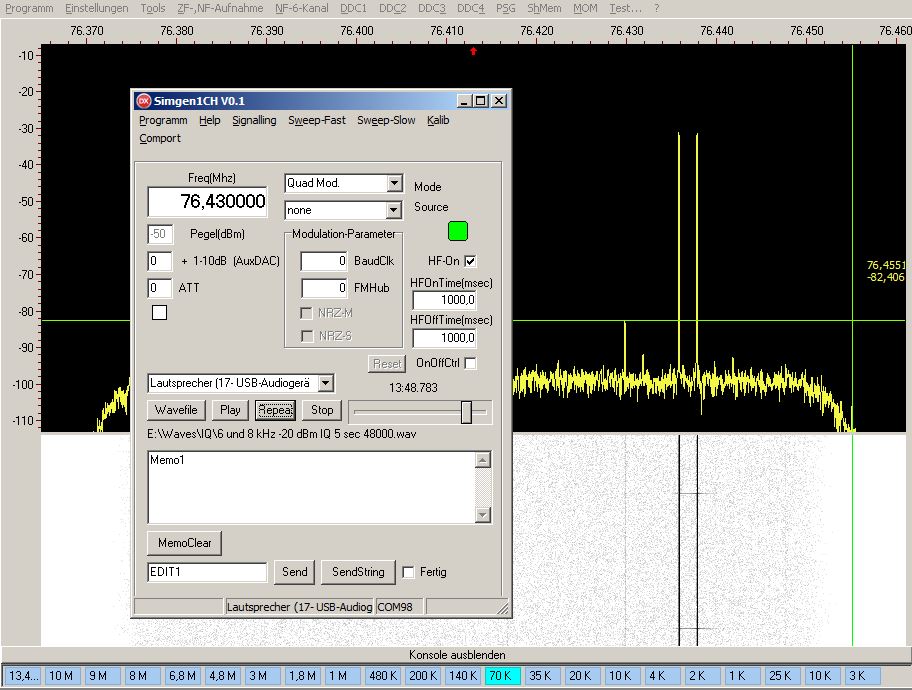

von B. G. (golf2010)
Ich hab sowas vor Jahren mal gebaut, damit lassen sich beliebige
Waveaufnahmen auch bis in Megaherz Bandbreiten wieder in HF-Lage
bringen. Für den gedachten Zweck, wenn man nur kleine Bandbreiten
benötigt, Overkill, aber dann könnte man sich ja begnügen mit einem
USB-Soundchip und dem ADRF6755. Die Chips gehen immer etwas weiter (+/-)
als im Datenblatt angegeben. So ein Aufbau ist dann gar nicht teuer und
sollte auch ein gutes Signal liefern.
Anbei ein Jpg des Prototyps meines damaligen Modulators.
golf

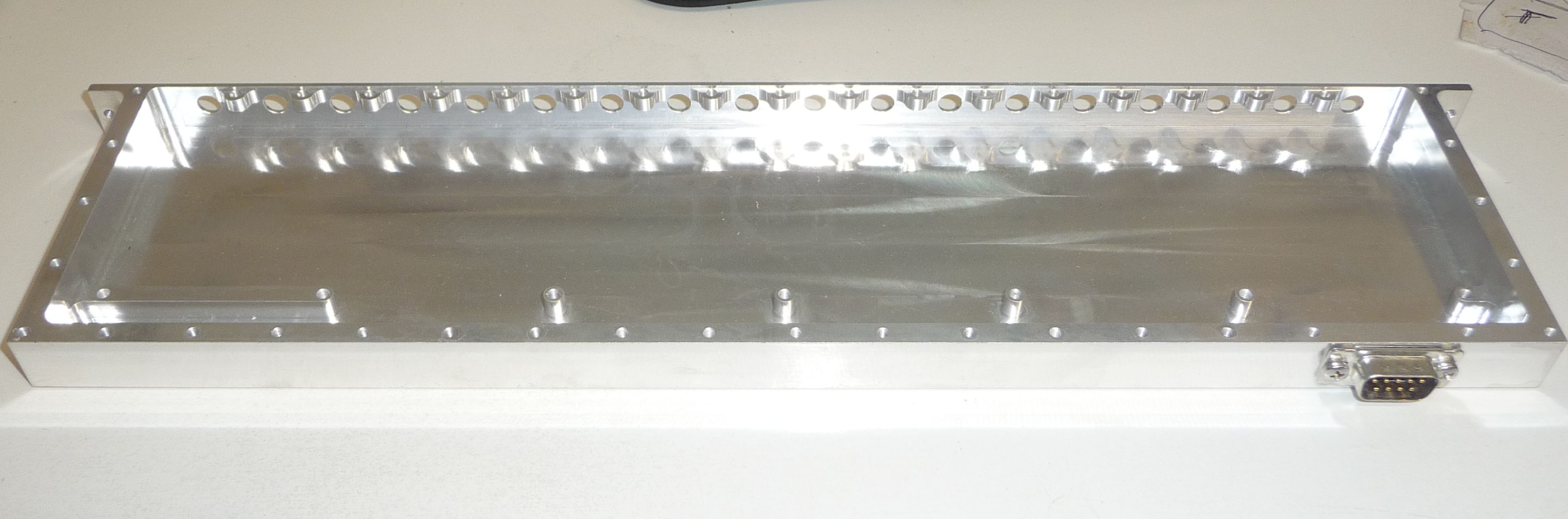

Hallo Ralph,
die Gehäuse lasse ich für einzelne Projekte jeweils passend fräsen, so
arg teuer kommt sowas nicht. Die Preise liegen je nach Größe ca.
zwischen 20-80€.
Anbei als Beispiel eines mit ca 80.-
golf

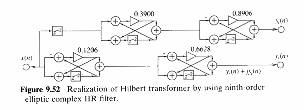

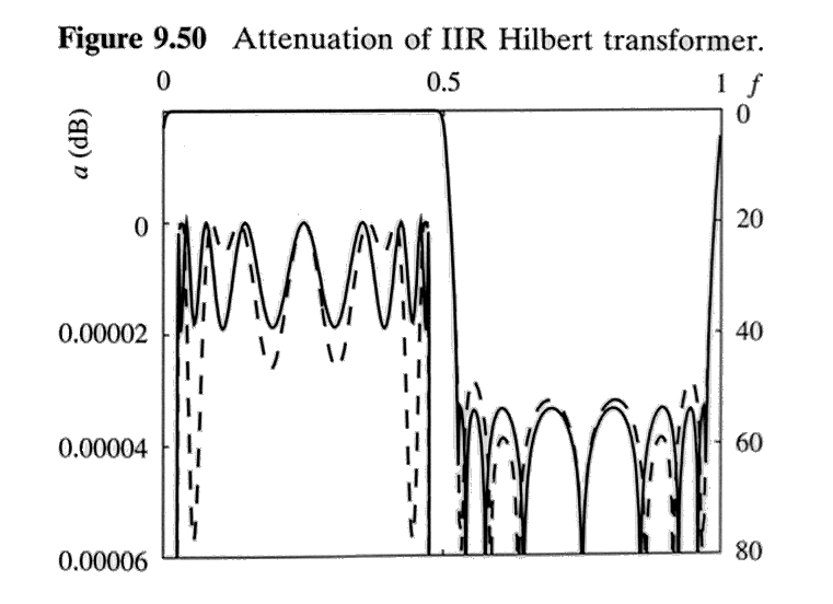

wie geschrieben, 2009 habe ich das hier verfasst:
https://www.mikrocontroller.net/articles/Hilbert-Transformator_(Phasenschieber)_mit_ATmega
basierend auf einer Veröffentlichung von 2001 eines
Audio-DSP-Spezialisten aus Finnland.
Damals gab es noch keinen Grund, das ganze weiterzuverfolgen, aber mit
Arduino und leicht geänderten Koeffizienten muss das einfach
funktionieren. Ein IIR-Filter hat leider die Angewohnheit zu schwingen,
wenn die Pole nur knapp außerhalb des Einheitskreises liegen. Die
Rundung auf 16 Bit ist schuld, wenn man den Schuldigen nur um 1 erhöht
oder vermindert muss das klappen. Ideal wäre, wenn das jemand mit Matlab
ausprobieren könnte, das kann so etwas.

Wer fräst den so ein Gehäuse für 80,-?
Das sollte doch jeder Zerspahnungsbetrieb hinbekommen, man muss sich nur
mehrere Angebote einholen. Ich habe diese Art von 2 Betrieben machen
lassen, einer mit sehr guter Maschinenausstattung und einer, der alles
von Hand programmiert. Für dieses Gehäuse mit Deckel habe ich im
Frühjahr 2019 71,30€ netto bezahlt. Allerdings waren es 7 Stück. Bei
einem anderen Betrieb, hier in Donauwörth, habe ich 2014 dafür 63,52
netto für das Gehäuse allein bezahlt.
Es gibt allerdings enorme Preisunterschiede. Ich habe für die kleinen
Gehäuse (Modulator) mit Boden und Deckel das letzte Mal 23,20€ netto
bezahlt, habe aber auch schon Angebote erhalten, die mehr als 5 mal so
viel dafür wollten. Manche Betriebe liefern für diese Preise höchstens
die Deckel.

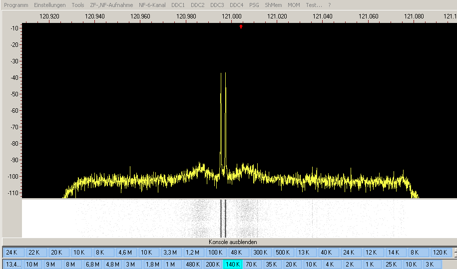

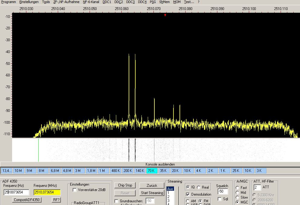

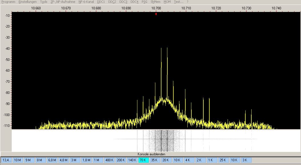

Ich hab mit meiner alten Platine mit dem ADRF6755 mal an meinem SDR
getestet. Die Chips funktionieren bei mir von ca 66 Mhz - 2590 Mhz. Ich
hab mal ein 2-Ton Signal mit 6 und 8 kHz über eine Wave abgespielt. Im
unteren Bereich ist der Träger und das andere Seitenband gut
unterdrückt, bei 2510 Mhz ists schon etwas weniger. Allerdings war das
alles ohne Feinabgleich von Offset/Amplitude. Reichen diese Werte, die
sollten mit dem Soundchip auch erreichbar sein. (Mit dem AR5000 waren
die Aufnahmen etwas schlechter, die ZF 10,7 Mhz war an meinem SDR)

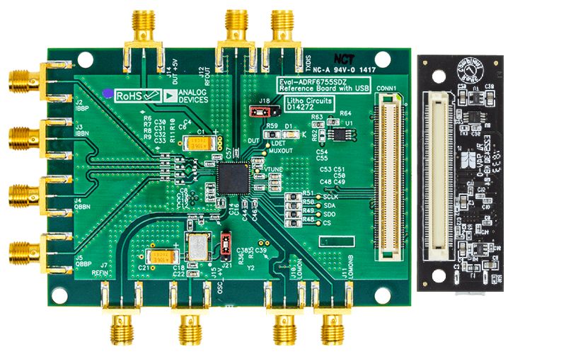

Ich habe das nun probiert mit dem AD9957,momentane Taktrate 774 Mhz. Die
SSB-Modulation funktioniert. Die Hilberttransformation macht ein
ADAU1452( da ginge wohl auch der kleine ADAU1761), dann gehts auf den
AD9957 über das Blackfin-Interface. Die Ergebnisse sind ähnlich der
Modulation mit dem ADRF6755. Die Trägerunterdrückung hat bei dem Test ca
50 dB, das andere Seitenband ist bei der Testfrequenz recht gut
unterdrückt. Das Hochmischen steht noch aus, aber es ist wohl dann nicht
besser als gleich mit dem ADRF6755.
Ich habe heute das Eval-Board zum ADRF6755 bestellt.
Davon sind noch ein paar lieferbar, während die Chips frühestens im
Herbst wieder erhältlich sein sollen (um 19€ ohne Steuer, das wäre
jedenfalls der Preis gewesen). Für die mitgelieferte
Windows-Demosoftware muss man noch ein aufsteckbares USB-Interface dazu
kaufen, beides zusammen 236€ incl. MwSt. von Digikey (Mouser hat auch
noch welche). Mal sehen.

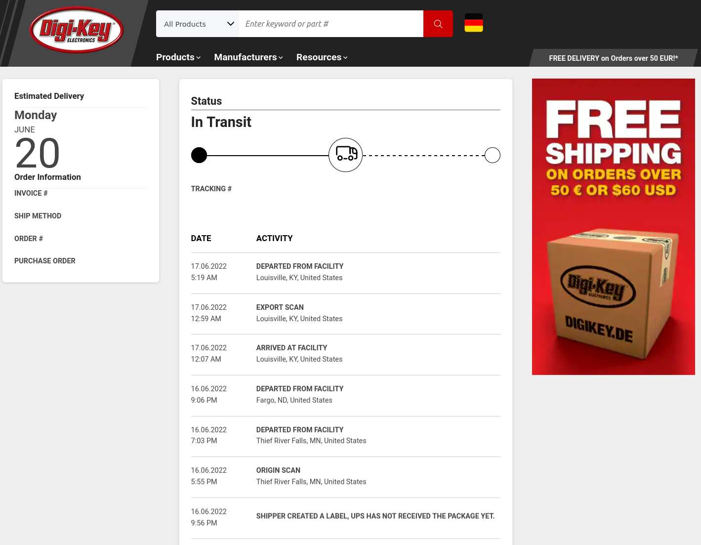

Es war taktisch ungeschickt, die Bestellung bei Digikey am Freitagmittag
10.6. abzuschicken. Die Überweisung lag damit das ganze Wochenende im
Briefkasten der Sparkasse. Laut Kontoauszug wurde am Dienstag 14.6.
überwiesen. Heute, 16.6. mittags kam die erste Meldung aus USA, durch
den Zeitunterschied nochmal verzögert. Wenigstens haben die keinen
Feiertag.
Mal sehen wann das ADRF6755-Board endlich kommt. Ich soll 1-3 Tage
erlauben, vermutlich kennen die unsere Paketpost nicht.
Ein kleines Fischer-Alugehäuse habe ich hier noch herumliegen, da sollte
alles reinpassen. Wieso die Versorgungsspannung auch noch über
SMA-Buchsen geführt ist? Spart Lagerkosten, nur eine Sorte.
Hätte AD auch noch die Platinenmaße im Datenblatt angegeben, so müsste
ich nicht ein Foto 1:1 ausdrucken.

Die USB-Adapterplatine ist hier spiegelbildlich dazu montiert. Aus den
Abmessungen des 120-poligen Hirose-Steckers konnte ich die Maße
ermitteln.
Das mit AM und PM üben wir nochmal. Die Uhrzeiten springen wild umher.
Das könnte auch mit den unterschiedlichen Zeitzonen in USA
zusammenhängen, aber der Sprung von 12:59AM zurück auf 5:19AM ist doch
unsinnig.
Jedenfalls ist mein Eval-board unterwegs, Liefervorhersage Montag.
von dfIas (Gast)
> unsinnig.
Wieso? Es geht 4h20 nach vorn!
Bitte das mit AM und PM nochmal üben! ;)
https://www.usa-info.net/usa-tipps/am-pm-amerikanische-uhrzeitangabe/
Ja danke jetzt ist es klar, 12:00 Uhr (noch weiter bis 12:59) vormittags
ist 24 Uhr oder Null Uhr in unserer Zeitzählung.
Jedenfalls ist die letzte Meldung, dass es gestern 10:30PM in Koeln,
Germany angekommen ist. Scheint immer die Ortszeit zu sein. Das ging ja
doch flott, aber die letzten 300km dauern jetzt noch zweieinhalb Tage.
Schneckenförmig...
Das mit AM und PM ist schon merkwürdig. Die Amerikaner haben keine
"Stunde Null" von 0:00 bis 0:59, sondern zählen nach Mitternacht und
Mittag noch weiter von 12:00 bis 12:59 und springen dann unmittelbar auf
1:00. So als ob wir nach Mitternacht noch 24:00 bis 24:59 zählen würden.
Die Umschaltung AM/PM ist aber jeweils zwischen 11:59 und 12:00.
Neueste Tracking-Info jetzt direkt von UPS, heute 2:50 PM "On the Way,
Koeln Germany". "Estimated delivery Monday June 20 by 10:30 A.M." Die
wissen das aber genau, Paketbote soll ein Knochenjob sein.
Also "mental memo", nächstes Mal nicht direkt vor dem Wochenende
bestellen, dann kommt es etwas schneller. Aber sonst gut gelaufen, das
mach ich jetzt öfters.
Soo jetzt kann es losgehen. 10 Minuten früher als "estimated" 10:20 war
der UPS-Mann da und sofort wieder verschwunden. Die stehen wirklich
unter Zeitdruck.
Das Fischer-Gehäuse ist etwas "bhääb" wie der Schwabe sagt. "Geizig"
oder in dem Fall eher ziemlich eng bemessen. Sitzt, passt, wackelt nicht
und hat keine Luft.
Die USB-Schnittstelle funktioniert schon mal, Software von 2021 und
sogar ein USB-Kabel sind mitgeliefert. Jetzt muss ich meine knappen
Vorräte an SMA-Steckern zusammensuchen, so ein Unsinn, DC über Koax zu
führen.

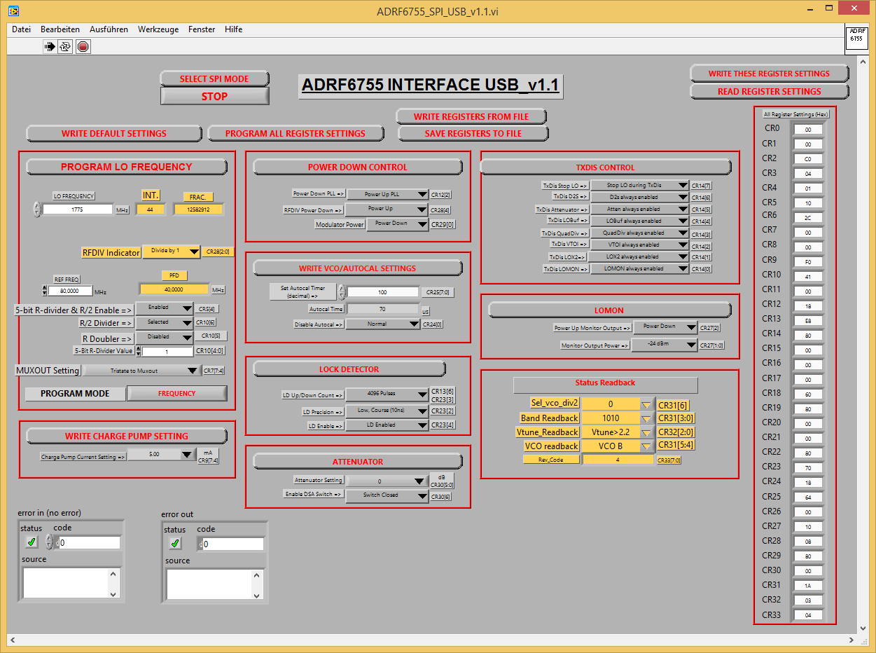

Die Software basiert auf Labview von National Instruments, entsprechend
unübersichtlich die Benutzeroberfläche, man ist von denen ja Kummer
gewohnt. Brillenträger brauchen einen großen Bildschirm.
Forts. folgt an gleicher Stelle. Hoffen wir das beste lieber Leser für
unseren Titelhelden.
Ich sags ja, Labview. Von 2013 und 32 Bit, daher in "Programme(x86)"
installiert. Ich will doch nur mein Eval-Board evaluieren. Ich brauche
keine Fernbedienung über Netzwerk mit Domänensuche, NET-Framework und
ähnlichem Pipapo.
Das Fenster hat nur eine feste Größe. Auf meinem alten Acer aspire 522
Netbook (Win7 Starter edition) mit 720 Pixeln vertikal ist immer nur 3/4
zu sehen. Nach "Maximieren" erscheint wenigstens ein vertikaler
Scrollbalken.
XP in der Virtual Box war auch nicht möglich. Das Setup besteht aus zwei
Installationen nacheinander, rödelt stundenlang herum und stellt im
zweiten Setup schließlich fest, dass mir Service Pack 3 fehlt.
Ich werde mich also mit der Lupe vor das Netbook setzen. Die
Registereinstellungen in Hexzahlen sind wie man sieht gerade noch zu
entziffern.
Wenn das alles klappt fehlt zum SSB-Sender für QO-100 noch der
I/Q-Splitter, auch als 90 Grad Breitbandphasenschieber oder
Hilbert-Transformator bekannt.
Spaßeshalber möchte ich dazu das zwanzig Jahre alte Design von (Ladies
first) Milic/Lutovac in einem CPLD benutzen. Das macht man sonst eher
mit einem Mikrocontroller der ARM-Klasse (oder dem Sigma-DSP wie oben
B.G.). Hier der Artikel im Webarchiv:
https://web.archive.org/web/20070627185302/http://kondor.etf.bg.ac.yu/~lutovac/pdf/eusi98lm.pdf
Die beiden haben dasselbe auch in einem Buch veröffentlicht, ISBN
9780201361308, die zwei Zeichnungen stammen daraus.
Quartus Lite habe ich schon installiert, ein CPLD EPM570, dazu ein
LTC1864 (16-Bit ADC) und zwei LTC1755 (16-Bit DAC) sind vorhanden.
Hier das Blockdiagramm und die Durchlasskurve des Hilbert-Transformers.
Die Durchlasskurve habe ich zum besseren Verständnis nach oben
gespiegelt. In der Mitte die Frequenz Null, links die "negativen
Frequenzen" werden durchgelassen, rechts die "positiven Frequenzen" um
>50 dB unterdrückt. Im IQ-Modulator ADRF6755 entsteht daraus das 2,4GHz
SSB-Signal für QO-100.
Die "Schaltung" besteht aus vier Multiplikationen mit konstanten
Faktoren und Zwischenspeicherungen um ein (z^-1) oder zwei (z^⁻2)
ADC-Samples. Dazu ein paar Additionen. Die Multiplikationen sind durch
links schieben und aufaddieren ersetzt. In der Durchlasskurve sind die
kleinen Fehler gestrichelt gezeichnet, die dadurch entstehen.

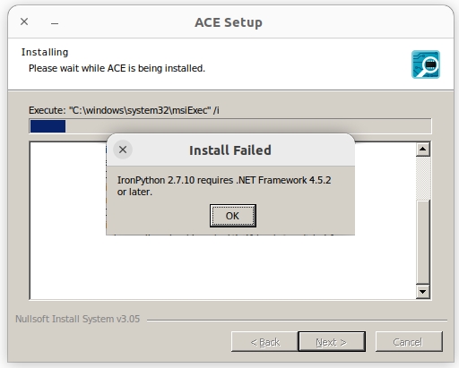

Ach ja, Windows... wäre auch zu einfach gewesen, sogar unter Wine
installierbar. Wer oder was ist Iron-Python? Wozu liefert AD den
NET-Installer mit, der dann veraltet ist? Ich probiere es noch unter
Win8.1
...Pustekuchen! Egal ob ich "ace.exe oder ace.exe (x86) starte, da
erscheint noch der Startbildschirm und das wars.
