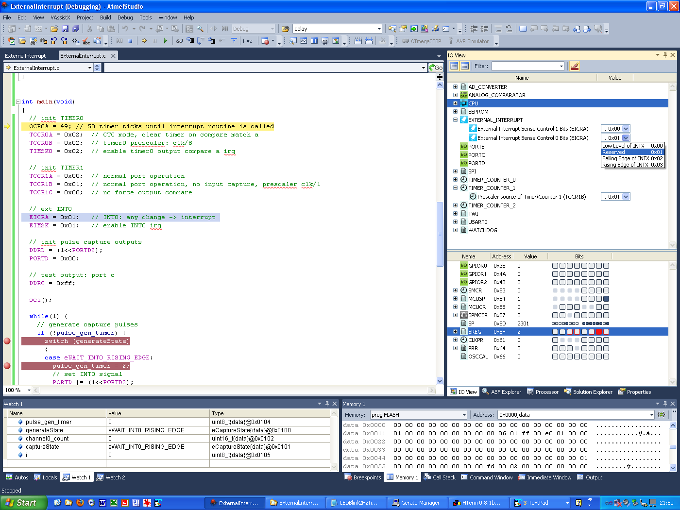

Im Datenblatt des Controllers kann für INT0 gemäss Tabelle 13-1 in
Kapitel 13.2.1 für die Einstellung der Interrupt-Quelle folgendes
gewählt werden:
- Low Pegel
- steigende oder fallende Flanke
- fallende Flanke
- steigende Flanke
Wenn ich nun im Simulator des Atmel Studio 6 die Einstellung des
Registers EICRA anschaue, dann steht dort für den Wert 0x01 (Datenblatt:
any logical change) die Klartext-Beschreibung "Reserved".
Gemäss Simulator ist "any change" also nicht vorgesehen, gemäss
Datenblatt aber schon.
Fehler im Simulator-Text?
