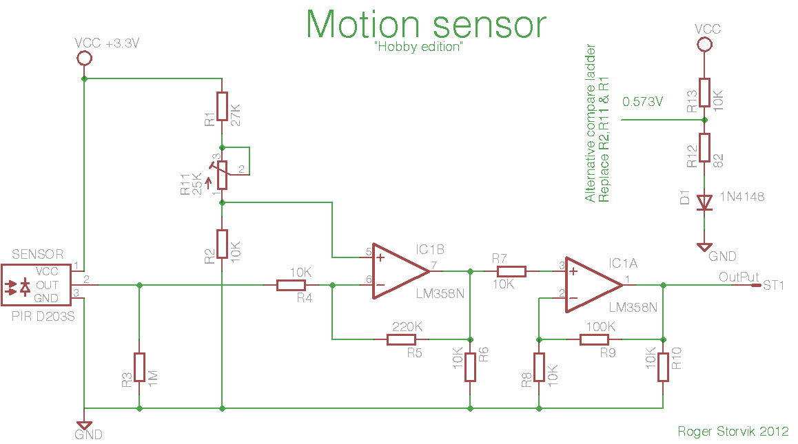

Daraufhin hab ich diesen Schaltplan (siehe Anhang) gefunden der mir
etwas eher einleuchtet aber immer noch nicht ganz.
Ich verstehe, dass ein PIR Sensor eine winzig kleine Wechselspannung im
mV Bereich ausgibt. Logisch, dass mein AVR diese Spannung nicht
auswerten kann. Aber:
1. Kann mir jemand erklären wieso im Schaltplan (siehe Anhang) 2 OP Amps
verwendet werden?
 - Wenn ich eine Wechselspannung am Signalpin des PIR habe welche z.B.
bei 10mV liegt, und ein OP Amp bis Faktor 10.000 Verstärken kann, dann
müsste doch einer locker reichen?
 - Mein AVR würde im geringen Zeitlichen Abstand zwei Messungen am ADC
machen und diese vergleichen.
2. Ich bin am grübeln was die ganzen Widerstände bezwecken sollen...
Meine Idee:
Ausgang des PIR auf den Nichtinvertierenden Pin eines OpAmp und dessen
Verstärkungsfaktor auf 100x begrenzen + 1V Offset (Nichtinvertierender
Verstärker mit Offset).
Nun sollte mein AVR eine schwankende Spannung mit min 1V messen können.
Es gibt sicher einen Grund wieso ich nirgends einen dermaßen einfachen
Schaltplan finden kann (?)
Danke :)
Wichtig: Ich hatte noch nie einen Operationsverstärker in der Hand, habe
mich aber in dessen Grundprinzip eingelesen.
Dein Schaltplan ist im Eingang ein Komparator, dessen Schaltschwelle
zwischen ca. 0,53V und 1,86V einstellbar ist.
Teile den Ausgang des Detektors mit zwei Widerständen soweit  herunter,
dass es maximal 1 Volt werden. Schalte im AT328 dessen interne Referenz
ein, die liegt bei 1,1V +/- 100mV. Klemme den Detektor an einen
Analogeingang und werte direkt aus.
