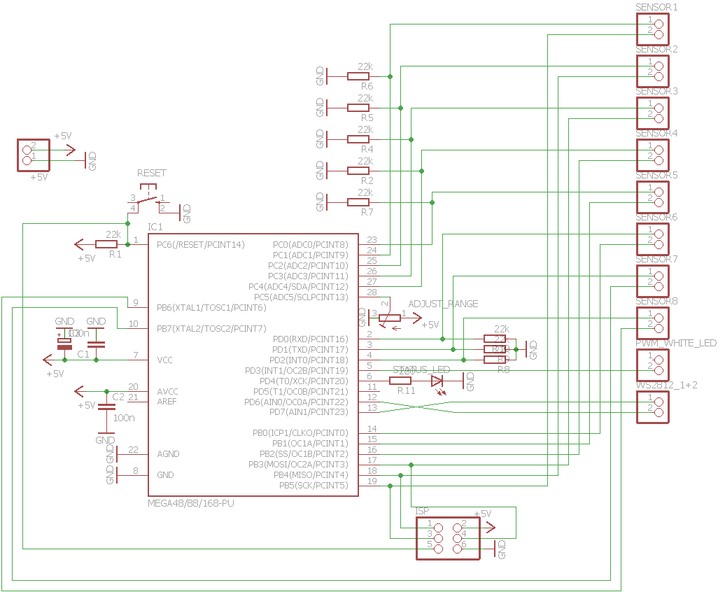

Hallo liebes Forum!
Ich stehe mit einem Problem auf dem Schlauch und finde die Lösung nicht.
Ich muss bei einem Atmega 328p die Pins PB6 und PB7 als Output-Pins
nutzen. Zur not hätte ich noch PD5 frei und könnte den als Output
nutzen, aber einen von beiden brauche ich. Das sind ja auch externe
Oszillator-Quellen, ich nutze den internen 8MHZ. Ich schmeiße bisher
auch nicht den Timer2 an (obwohl ich es eigentlich später an PD3
vorhatte, aber erstmal egal.)
Nun senden die einfach kein Signal. Internetsuche hat mich auch nicht
schlauer gemacht, hier im Forum fand ich lediglich diesen Beitrag:
Beitrag "ATmega328 und verwendung von PB6 und PB7 statt Oszillator"
Da steht ja nun, wenn ich den internen Oszillator einstelle und den Pin
nicht als Taktquelle für Timer2 nutze, sind die Pins automatisch
I/O-Pins. Aber nicht so bei mir.
Ich nutze Atmel Studio 6.2, programmiere über ISP mit einem Diamex-AVR
STK500.
Wahrscheinlich bin ich nur zu blöd um vernünftig zu suchen und generell
noch blutige Anfängerin, würde mich über Hilfe aber sehr freuen. Ich
verbleibe mit besten Grüßen und sag schonmal Danke für etwaige Hilfe!
Regina

Bitte poste deinen Schaltplan und dein Programm, wo Du mögliche Fehler
vermutest.
Wenn ich jetzt schreiben würde, bei mir geht das problemlos, ist Dir
nicht geholfen.

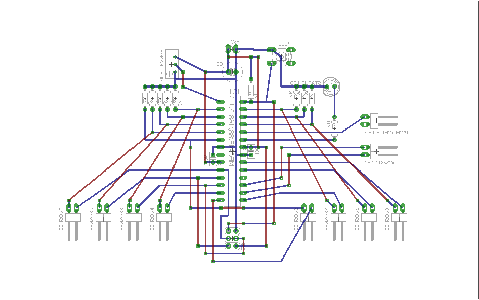

Danke für die schnelle Antwort. Also hier Board, Schaltplan und
Testcode. Es werden 8 HCSR-04 Module ausgelesen. Modul 1-6 klappen
super, 7 und 8 hängen eben an PB6 und 7 als Trigger-Pins, da schmiert
das Programm ab. Es liegt nicht an den Modulen und nicht an den Kabeln,
klemm ich diese an andere Inputs, dann läuft alles. Auch die Interrupts
an PCINT1 (Modul 1-5) und PCINT2 (6-8) laufen. Modul 7/8 hängen an
PCINT2, Modul 6 jedoch auch und bei dem funktioniert mein Code. Aber
bestimmt habe ich irgendeine Kleinigkeit übersehen. Ich hoffe, der Code
ist einigermaßen gut dokumentiert, stehe für jegliche Rückfragen gerne
zur Verfügung. Das auf Lochrasterplatine gelötete Board habe ich ca. 10
Mal auf Fehler untersucht und immer noch keine gefunden... Danke
nochmal...
Problem gelöst, läuft jetzt alles, war doch nur eine Verwechslung in den
#defines... peinlich peinlich... das sowas dann erst in der 11.
Kontrolle auffällt...
