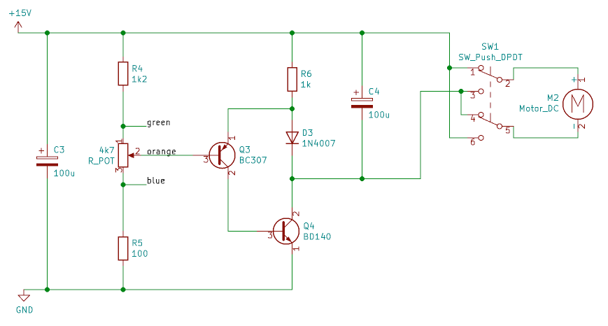

ich komme nicht weiter und brauche Hilfe.
Für den Umbau eines Schmalfilmbetrachters (reines Hobby-Projekt) möchte
ich mich mit einem uC in die bestehende Motorsteuerung hängen. Die
bestehende Motorregelung habe ich im Anhang aufgezeichnet, offenbar ein
"Sziklai-Paar"? (Kannte ich noch nicht, sieht aber so aus und
funktioniert prima).
Das Poti zwischen R4 und R5 liefert an der Basis von Q3 eine Spannung
von ca. 0,4 bis 13,2 V und regelt den Motor von Stillstand bis Vollgas.
Soweit, so gut.
Nun möchte ich die Motorgeschwindigkeit aber durch den uC (nach-)regeln,
ohne die bestehende Schaltung komplett zu ersetzen (Grund hierfür ist
u.a., dass ein Betrieb auch ohne den uC unverändert möglich sein soll).
Ich komme aber prima an die Anschlüsse des Potis (kann es also auch
durch PhotoMOS-Umschalter ganz auskoppeln) sowie an GND und die 15 VCC.
uC ist ein AtMega 328P, der auch einen MCP4725 (DAC) neben sich hat und,
da ich hier mit PWM wohl nicht weit komme, auch 12-Bittig DC zwischen 0
und 5V ausgeben kann.
Meine Frage: Was sollte ich zwischen den DAC und die existierende
Steuerelektronik hängen, um per uC den gesamten Regelbereich der
vorhandenen Elektronik nutzen zu können?
Ich habe schon mit MOSFETs zwischen Q3-Basis und dem R4/R5
Spannungsteiler experimentiert, der Regelbereich ist aber winzig,
vermutlich weil ein MOSFET eben (anders als das Poti hier) nicht
Spannungsteiler ist.
Ich bin mit meinem Latein am Ende und erhoffe mir von hier Hilfe. Schon
mal vielen Dank für jeden Denkanstoß. :)

Die Schaltung ist nicht so, wie du gezeichnet hast
So ziemlich jedes Bauteil ist anders verschaltet.
Friedemann W. schrieb:
> Was sollte ich zwischen den DAC und die existierende Steuerelektronik
> hängen, um per uC den gesamten Regelbereich der vorhandenen Elektronik
> nutzen zu können
Einen Rail-To-Rail OpAmp, der aus 0-5V eben 0.4-13.5V macht.
Erstaunlicherweise ist sie tatsächlich genau so aufgebaut, wie
gezeichnet. Ich habe sie sogar noch einmal parallel nachgebaut, weil ich
es nicht glauben konnte, und sie funktioniert, genz exakt so wie die im
Betrachter eingebaute. Ich verstehe zum Beispiel nicht im geringsten,
warum D2 sorum hängt, wie sie hängt, aber sie tut es.
Einziger Unterschied ist, dass das Original 2SA844 als PNP und 2SC1162
and NPN verwendet, aber das ist offenbar egal. (Und stimmt, die
Pin-Nummern der Transen habe ich in der Zeichnung nicht angepasst)
Was meinst Du denn sei ausserdem noch falsch verschaltet?
Vielen Dank für den Tip mit dem R2R-OPV. Das wid dann wohl mein erster
selbst dimensionierter. Ein paar LMC6482 habe ich sogar hier, der sollte
ja geeignet sein...
