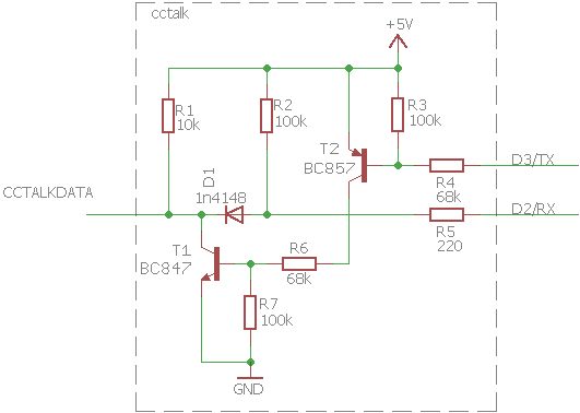

Hallo erstmal,
Ich hab da eine Schaltung gefunden und nachgebaut. Sende ich Daten ist
das Signal ok, jedoch erhalte ich als Rückmeldung FF also alles Einsen.
Meine Frage kann die Schaltung überhaupt so funktionieren oder sieht da
jemand ein Problem damit?
Bin leider nicht Elektroniker nur Hobbyist und um Hilfe sehr Dankbar.
Grüsse
Edited:
Rx und Tx wird wie SoftwareSerial mit einem ATMeg328P abgefragt.
Die Software funktioniert einwandfrei, also Fehler ausgeschlossen.

Was passiert denn am RX-Pin, wenn du auf der cctalk-Seite das Signal auf
GND ziehst? (ohne 1-Wire-Device...)

Jo ich glaub ich hab den Fehler gefunden.
Ich hab mal beim T1 Collector und CCTALKDATA einen 1K Widerstand
eingebaut. Nun scheint es zu funktionieren, aber frag mich keiner
warum...
Falsch dimensionierte Widerstände oder ist die Diode zu langsam?

Wenn du bei der Schaltung die eigenen Echos nicht siehst, ist schon was
faul. Wird TX low, soll T1 voll durchsteuern und die CCTalk Leitung auf
Low ziehen. Das muss an der RX Leitung auch so auftauchen.
Wenn das nicht der Fall ist, dann hast du z.B. die Diode falschrum drin
oder T1 steuert nicht durch.
Statisch kannst du die Schaltung mit einer LED am CCTALK messen, die
gegen Plus mit einem Vorwiderstand geschaltet ist.
Wird TX Low muss sie leuchten und RX muss auf low gehen.
Generell würde ich R3,R4 und R6,R7 um den Faktor 10 verkleinern (also
6,8k bzw. 10k verbauen).

Ja Danke, das hab ich so gemacht und das funktionierte.
Bei 0 an TX ist RX auch 0. Beim senden Flackert die LED.
Ich habe einen zweiten ATMega328p wo ich die Signale lesen kann, wie
gesagt funktioniert nun aber nur wenn ich bei T1 vom Collector via eines
1K Widerstandes auf Data gehe.
LoopBack geht nicht, da es kein Uart im Nano oder Uno hat, darum hab ich
zwei Uno/Nano. LoopBack geht nur mit dem Mega oder Due wenn man die
internen Uart benutzt.
