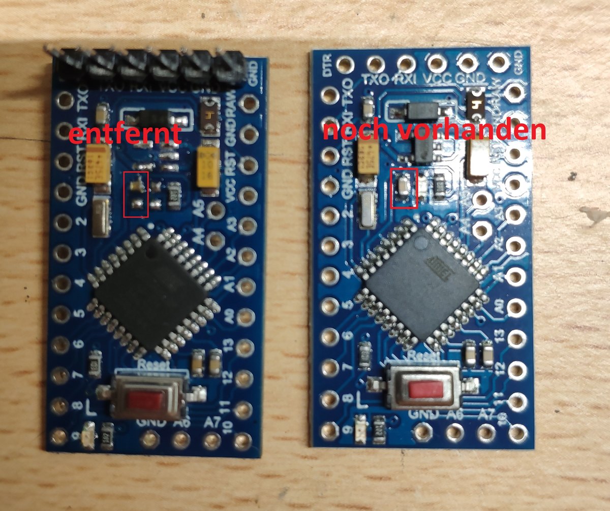

Hallo, kann mir jemand sagen für was dieser Kondensator am Arduino Pro
Mini 3,3V ATmega328P benötigt wird? (siehe Anhang)
Ich wollte bei einem die Power-LED entfernen, um Strom zu sparen, habe
aber aus versehen auch den Kondensator mit entfernt.
Hat das irgendwelche Auswirkungen für den Betrieb des Arduinos?
Danke für eure Antworten
Offenbar gehört der Kondensator zum Spannungsregler. Ich würde sagen,
daß er wichtig ist. Ohne diesen besteht die Gefahr, dass der
Spannungsregler wild schwingt was sogar Überspannung verursachen kann.
Diese Module sind wohlüberlegt und hoch optimiert.
Jedes Teil ist wichtig, insbesondere Kondensatoren. Davon
gibt es nach meinem Empfinden oft noch zu wenig.
Ich tippe auf einen 100nF Kerko.
Die Pins 6 und 4 (VCC) scheinen auf den Kondensator zu laufen.
Pin 5 und 3 sollten demnach Gnd sein und werden vermutlich von unten auf
die Massefläche des Kondensators gelegt werden.
Ergo, es kann ohne das Bauteil funktonieren, es kann aber auch zu
Fehlern kommen.
Einfach mal mit dem Multimeter nachschauen ist keine Option?
