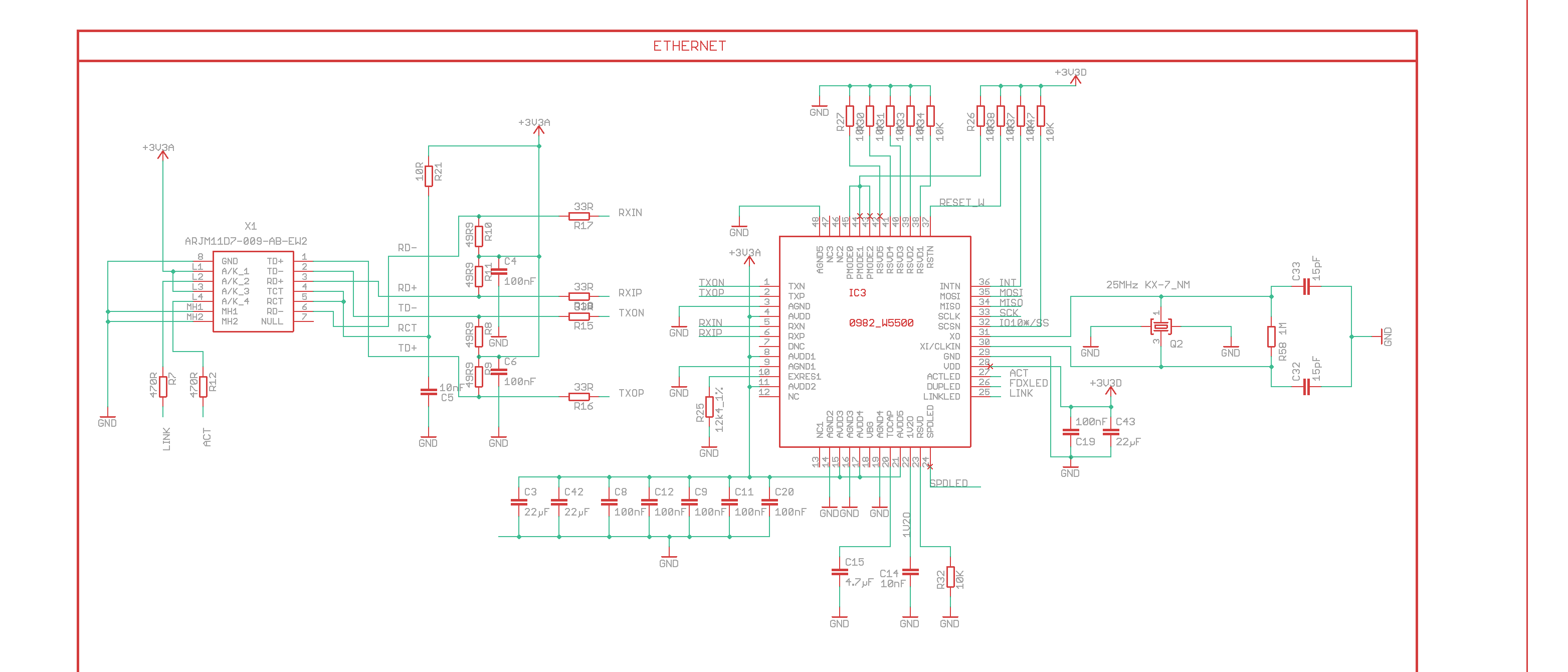

ich habe eine PCB mit dem Atmega2560 und dem Ethernet Chip W5500
entwickelt. Nun ist es ja so, daß der 2560 mit 5V und der W5500 mit 3.3V
versorgt werden.
Laut Datenblatt des W5500 soll dieser 5V tolerante IOs haben und bis
5.5V(Absolute Maximum Ratings) aushalten können.
Ich habe den SPI Bus direkt vom µC zum W5500 angeschlossen, also 5V
Pegel.
Die Schaltung funktioniert ohne Probleme.
{Bei einem der billigen TFT Displays lief anfangs nix, bis ich MOSI,SCK
und CS mit Spannungsteilern (1K0/1K8) versehen hatte.}
Meine Frage nun:
Hat jemand schonmal Probleme bekommen wenn die SPI nicht 3.3V sondern 5V
Pegel hat? (nur i.V. mit dem W5500 und 5VµC!)

Kann funktionieren, ist aber nicht durch die Datenblätter garantiert (uC
LOW output max 0.9V - W5500 LOW input max 0.8V, W5500 HIGH output min
2,4V - uC HIGH input min 0.6VCC = 3V).
Auch beachten: VCC W5500 max 3.6V.
LG, Sebastian

Tun sie auch, auch nach meinen Erfahrungen. Die Designer der
verschiedenen W5x00 Module sehen zwar auf der Seite der 5V
zum Chip (SCLK, MOSI, CS) immer noch Buffer vom Typ 74LVC125
vor (das muss man sich erklären!), das dient aber dazu eine
eventuell angeschlossene SD Karte zu schützen. Die MISO
Ausgänge der W5x00 Module und SD Karten (die ja 3.3V sind)
gehen immer "blank" direkt auf den 5V Megaxxxx Controller.

Ich nicht, und ich habe schon einiges mit den W5500 Modulen im
Zusammenspiel mit Mega328p und Mega2560 gemacht. Siehe
Beitrag "Re: TCP Server ATmega328"
Besonders das Kombi-Modul (3. Foto, Arduino 328p und W5500) macht
es auch nicht anders, d.h. 3.3V MISO geht auf den 5V Mega328p.
Hier eines meiner Testaufbauten mit Arduino Mega2560 mit dem ich
sowohl mit W5100 als auch mit W5500 Modulen arbeite:

So hab ich auch lang argumentiert, und rechnerisch klappt es
demnach also nicht wenn man alle Specs pingelig einhalten möchte.
Aber die Praxis (wo meist keine Extrem-Toleranzen ausgefahren
werden) zeigt dass es meist problemlos funktioniert.

Was mich noch etwas stutzig macht:
Da die Buchse noch fehlt, müsste da nicht beim Beispiel-Sketch eine
Fehlermeldung "Ethernet cable is not connected" kommen?
  if (Ethernet.hardwareStatus() == EthernetNoHardware)
    Serial.print(F("NO Ethernet Hardware!\n"));
  if (Ethernet.linkStatus() == LinkOFF)
    Serial.print(F("Ethernet cable is not connected.\n"));
    Serial.println(Ethernet.localIP());
es kommt die vorher eingestellte IP-Adresse.
"Denkt" der W5500 ohne angeschlossenem Übertrager vielleicht, er hat
eine Verbindung? Oder ist der Schaltplan nicht korrekt?

Das herauszufinden ist dir selbst überlassen. Du kannst deinen
Schaltplan ja ganz einfach mit den Referenz-Designs vergleichen.
Die Schaltpläne der verschiedenen Module sind ja frei verfügbar.

Ich sehe da eine gewisse Diskrepanz zwischen deinen beiden
Aussagen. Wie kannst du behaupten "funktioniert ohne Probleme"
wenn du noch kein einziges Byte bzw. Paket übertragen hast?
Bleibt zu hoffen dass du in deinem Layout deines Designs auch
alles richtig gemacht hast.
