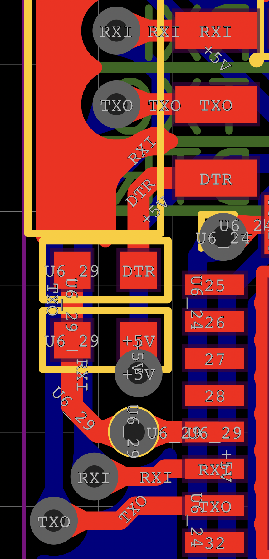

ich habe mir selbst ein Board entworfen mit einem Atmega328p.
Habe den Bootloader geflasht und ein Sketch hochgeladen, dass hat super
geklappt aber nun lässt sich kein Sketch mehr aufspielen...
Bekomme immer "avrdude: stk500_recv(): programmer is not responding"
DTR ist an Reset mit einem 0.1uF Kondensator. Siehe Bilder.
kann mir jemand einen Tipp geben woran es liegen könnte?
Auf welche Werte hast du die Fuses gesetzt?
Welchen Bootloader hast du geflasht?
Dyson schrieb:
> Du musst den Resetvektor auf den Bootsektor setzen.
Könnte sein. Solange vorm Bootloader alles nur voll mit FF ist wird der
Bootloader auch ausgeführt wenn der Reset-Vektor noch auf Adresse 0
zeigt. Sobalt dann ein "Sketch" geladen ist läuft nur noch das, und der
Bootloader im hinteren Teil des Flash wird nie mehr ausgeführt ...
LG, Sebastian
Der typische Bootloader Anfängerfehler. Auch ein Klassiker.
